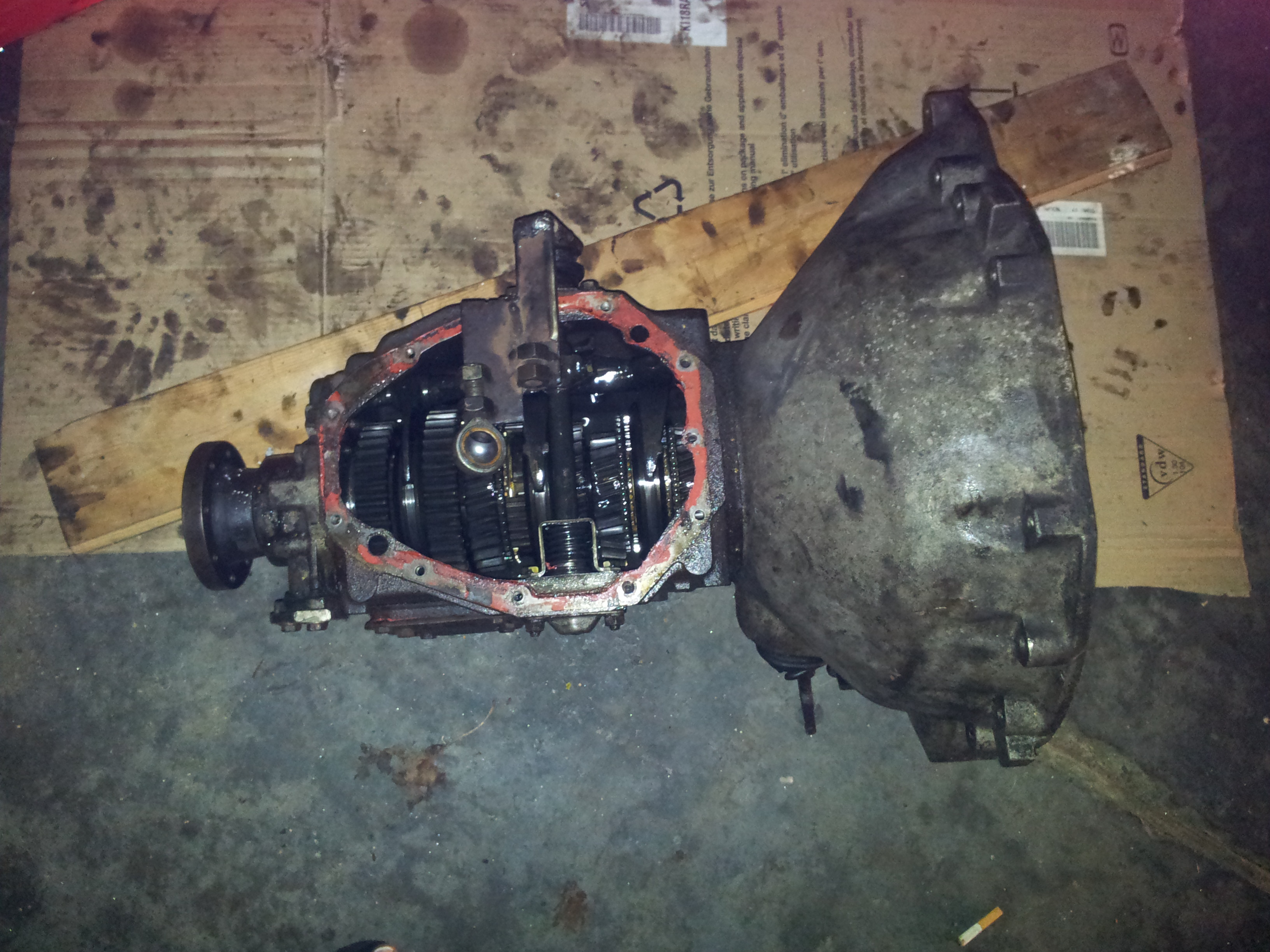

kleinpia hat sich einen hano gekauft...so für den "allgemeinen hausgebrauch" ...sprich damit in den wald und ins gelände, zwecks ausgleich und so...und halt festivals besuchen. So, nun es er endlich fertig und getüvt...etz zum problem. die erste ausfahrt aufs chiemsee reggae summer festival steht nächste woche bevor...und?!?!...DAS GETRIIIIIIIEBE IST KAPUTTTTTTTTT!!!!

wie sich dass problem äussert?! ...ja, er lies sich nicht mehr schalten und ein singendes geräusch war zu hören...
getriebe wurde ausgebaut - deckel geöffnet und laut mechaniker hat es "zahnausfall"!...im öl sind einige späne/metall zu erkennen!

Bitte wenn möglich ein paar Bilder machen, das könnte helfen.
Wenn ein Deutz-Motor verbaut ist kann es sich entweder um ein ZF-Getriebe oder um ein Fiat-Getriebe handeln.
Ist da ein Hinweis am Getriebe zu finden, das könnte bei der Suche helfen.

... die geposteten Nummern passen nicht in die Bezeichnungslogik, die ich von ZF kenne, also wohl eher in Richtung FIAT suchen ... ingenieur und Andy aus NRW fahren Kisten in denen das Getriebe auch verbaut sein könnte ... evtl. auch mal beim facegelifteten Nachfolgertyp IVECO Zeta gucken ... viel Erfolg ... und ein originales Getriebe hätte ich auch noch rumliegen ... viel Erfolg bei der Suche ...
wär das was: http://www.fliernutzfahrzeuge.de/getrie ... index.html ... die Nummer stimmt zumindestens mal teilweise, dann muss man halt klären, ob das umbaubar ist oder gar so passt ...

das Getriebe wurde bereits ab 1973 in FIAT LKW der Typen 50 / 55 NC verwendet!
Für das Zerlegen des Getriebe werden eine Hydraulikpresse, großer 2- armiger Abzieher
und eine Meßuhr benötigt!
http://www.hanomag-lkw-traktoren.de/fiat/img706.pdf
