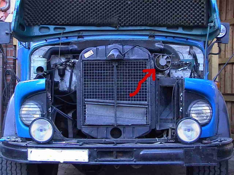

Ich hatte auf dem Flohmarkt mal einen Zyklonen Vorfilter erstanden, der laut Tabelle aus dem AMR Katalog auf einen 5,7ltr Saugmotor passte. Den hatte ich in den Motorraum neben den Kühler gefriemelt und musste das Ansaugrohr nur ein klein wenig verschwenken.
Lief prima, jeden Abend 2-3 gehäufte Löffel Sand aus dem Schaubecher (im Bild gerade noch zu erkennen) und der Ölfilter war sandarm.
Von der Leistung her war der Motor exakt so wie das mitfahrende gleiche Auto ohne Vorfilter.
Beim Verkauf des Vorfilters meinte jemand abschätzig, dass das Teil viel zu klein für den OM 352 Sauger sei.
War so ein richtiger Checker!
Die Leute sind halt die imposanten, hochgelegten Vorfilter an der A Säule gewohnt, deren meterlange Leitungen durch die Motorhaube strömungstechnisch definitiv nachteiliger sind als der serienmäßige kurze Stummel zwischen Kühler und Luftfilter und wissen oft nicht, dass sich unter dem großen Pilz auch nur ein relativ kleiner Zyklon verbirgt, den es einzeln für unter die Motorhaube gibt. Sieht aber natürlich nicht so cool aus, hat aber den Vorteil, dass das kleine Sandpöttchen nicht geklaut werden kann.
