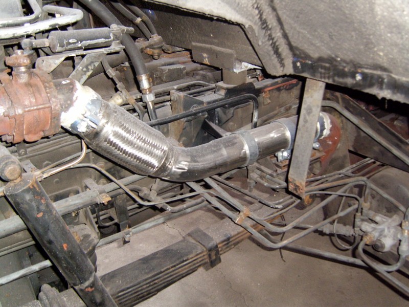

ich bin gerade dabei bei meinem 170D11FA den kompletten Auspuff zu erneuern. Frage an die, welche das schon hinter sich haben:
Wie habt ihr das mit den flexiblen Teil des Systems gelöst?
Original sind da auf beide Seite so zwei Rohrglocken in einander gesteckt mit Metalringdichtung. Ist irgendwie ne Scheiss-Lösung. Das waren die Auspuffteile, welche zuerst durchkorrodiert waren.
Der Auspuff wird mit Schwarz-Stahl "restauriert", daher bieten sich die Edelstahl-Flex-Leitungen meines Erachtens nicht an. Oder gibt es da Lösungsideen diese beiden Materialen geschickt zu koppeln?

...flexibele Rohrverbinder gibts auch für Nichtedelstähle ;)

In jeder Lkw-Werkstatt...

#6 Beitrag von lkw-allrad » 2010-04-20 20:27:19
Stimmt, darfst dann alle paar Monate erneuern :wack:

Wiso sollten sich edelstahl und schwarzrohr nicht vertragen?
Bei meiner Karre ist das original so.
An ne elektrochemiche Korrosion glaube ich da nicht, lasse mich aber gerne belehren.

#8 Beitrag von mbmike » 2010-04-27 16:08:56
lkw-allrad hat geschrieben:
Quark! Meine nichtedelstahlige hält seit 5 Jahren, da ist noch nicht mal Flugrost dran. (kommt aber auch kein Salz dran! dafür Matsch ohne Ende)

#9 Beitrag von roman-911 » 2010-04-27 16:53:19
hab ne verzinkte flexverbindung...
die hält sicherlich auch länger als ein paar monate...

#10 Beitrag von Walöter » 2010-04-27 18:55:02
hab das selbe wie roman, hält bereits ein paar monate´, sieht auch nicht wirklich nach abfaulen aus.. :blush:

#11 Beitrag von MUSKOLUS » 2010-04-27 18:56:27
Walöter hat geschrieben:hab das selbe wie roman, hält bereits ein paar monate´, sieht auch nicht wirklich nach abfaulen aus.. :blush:
Walter
Ich auch. Glaub geht ganz gut so. Schweißen ging und rostig siehts nicht aus.

Hallo Mathias,
ich habe die Klapperglocken auch schon ersetzt.Ich hab die aus Edelstahl genommen und mit Rohrschellen in die noch intakte Leitung eingesetzt.
Die sind allerdings auch nur aus Edelstahl weil sie damals so günstig waren und ich auch noch Edelstahldraht für mein Schweißgerät hatte.
