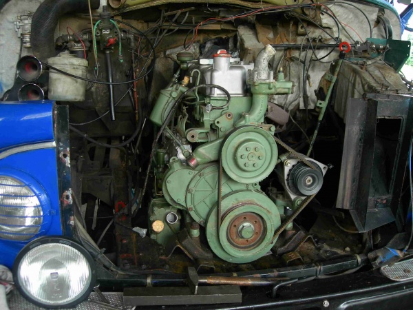

Hi Matthes, hi Klaus,Mathias hat geschrieben:es gibt aber definitiv kurzhauber mit wassergekühlten ölfiltern!!!
selbst schon gesehen....
ich hab so einen bei meinem alten mädchen eingebaut, ist allerdings nicht derjenige, wie weiter oben auf dem bild dargestellt ist, sondern einer aus ´nem 1017er-OM352, der passt ohne irgendwo anzuecken und hat satt Luft rundum (irgendwann schließe ich dann auch noch die Wasserschläuche an
ich hab den seinerzeit eingebaut, weil ich das komische altteil vom OM 321 - den mit dem nudelsieb - nicht mehr lieb hatte, jetzt kann ich wenigstens die Filterpatrone wechseln
q.e.d. es passt im Kurzhauber, zumindest im 322 mit OM 352A
Gruß aus dem Maasland
Mike
Mike
