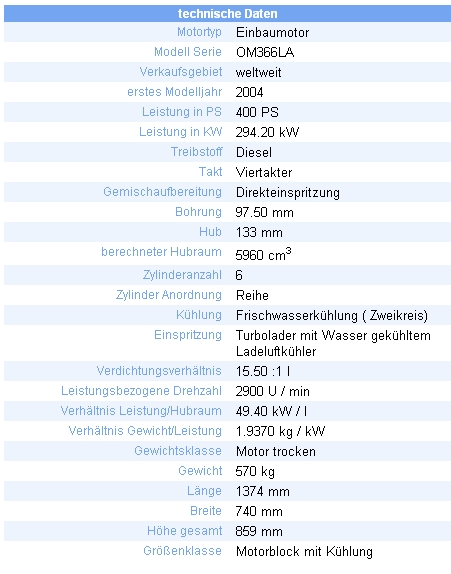

Übrigens, hier ein OM366 LA mit 295 kW ( = 400 PS ) von Markus . Für meinen Einsatz aber zu hochgezüchtet .
Ich hoffe immer noch auf eine Lösung .
