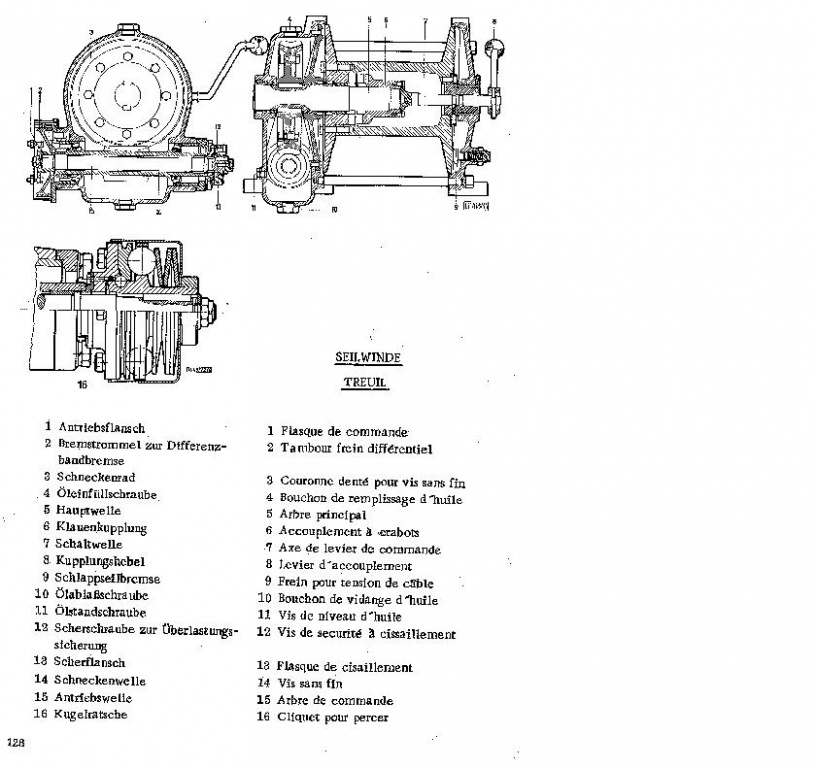

ja so ist es. Nach eingehender Analyse der Funktionsweise musst Du das Verteilergetriebe auf Leerlauf schalten, den Nebenantrieb übder den Zugschalter in der Armatur aktivieren und dann mittels des 1.-3. Ganges bzw. Rückwärtsgangs die Winde bedienen.
Ich habe auch so meine Problemchen, bei mir ist es irgendwie die nicht stattfindende Kraftübertragung zwischen der Welle des Nebenantriebs und der Winde selbst. Siehe hier:
http://www.allrad-lkw-gemeinschaft.de/p ... hp?t=17219
Dreht sich denn die Welle des Nebenantriebs nach der obigen Vorgehensweise?
Ist der Hebel für den Nebenantrieb evtl. bei Deinem Steyr hinter der Handbremse?
Kann sein, dass Deine Winde diesen Scherstift hat. Welchen Steyrtyp 680 hast Du denn genau? Ist das auch ein 680M ?

die Idee mit dem Scherstift ist gut, die Variante haben die Schweizer beim 680g (kurzer Radstand) verbaut.
Beim 680gl (langer Radstand) wurde eine (zittat aus der Bedienungsanleitung): "wartungsfreie Rutschkupplung" verwendet.

Ja, der Scherstift ist der Überlastungsschutz von dem Du sprachst. Denke aber nicht dass der bei Dir das Problem ist, zumindest musst Du ja erstmal Deinen Nebenantrieb in Gang bekommen.
In der Anleitung des 680G heisst es:
[...]Zum Schutz gegen Übrlastung der Windes des Seiles und des Motors ist beim Fahrzeug A680g in der Winde eine Schwerschraubensicherung eingebaut. Bei einer Belastung von mehr als 4500 kg sichert diese Schraube ab. Das Ersetzen der abgescherten Scherschraube durch eine neue bereitet keine Schwierigkeiten, da die Scherkupplung an leicht zugänglicher Stelle der Winde auf der Antriebswelle sitzt.
Beim Fahrzeug A680GL ist zum Schutz gegen Überlastung eine Ratschenkupplung eingebaut, welche bei einer Belastung von 4500 kg durchdreht. Es ist zum neuerlichen Gebrauch der Winde keine Wartung notwendig.
