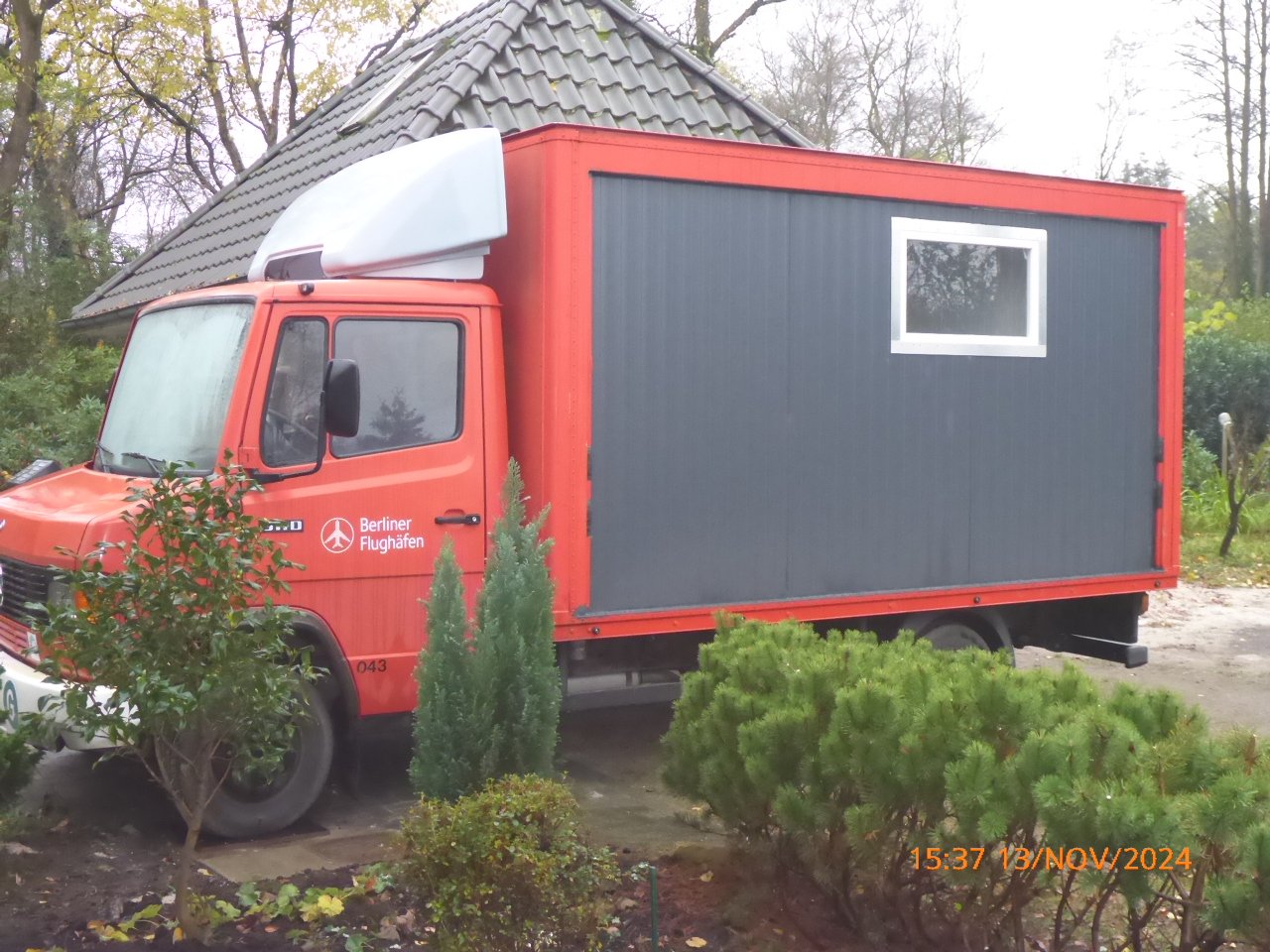

ich habe einen 611D mit eben diesem "Magermotor" und bin ehrlich gesagt sehr zufrieden mit dem Autowagen; erst recht, was den Verbrauch betrifft.
Bin gerade knappe 1000KM damit Autobahn ( mit den LKW's mitgeschwommen) ohne nennenswerte Steigungen gefahren um die 0 Grad Aussentemperatur ohne Wind mit ca. 4200KG und das bei ca. 12 Litern.
Ach ja, Kofferaufbau mit Spoiler und 3,273 Achsübersetzung.
Anfang letzten Jahres eine Südeuropatour mit einem 711D 115PS und 4,3 Achsübersetzung Ex Feuerwehr (so hoch wie das Fahrerhaus) von 6200KM gefahren mit wirklich mäßiger Geschwindigkeit über Land (Mautpreller....); 14,3 Liter Durchschnitt.
Da lobe ich mir den "Magermotor"....damit läuft mein 611D auch nach Navi 110 KMH (einmal getestet).
LG Martin
