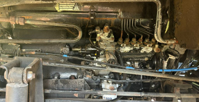

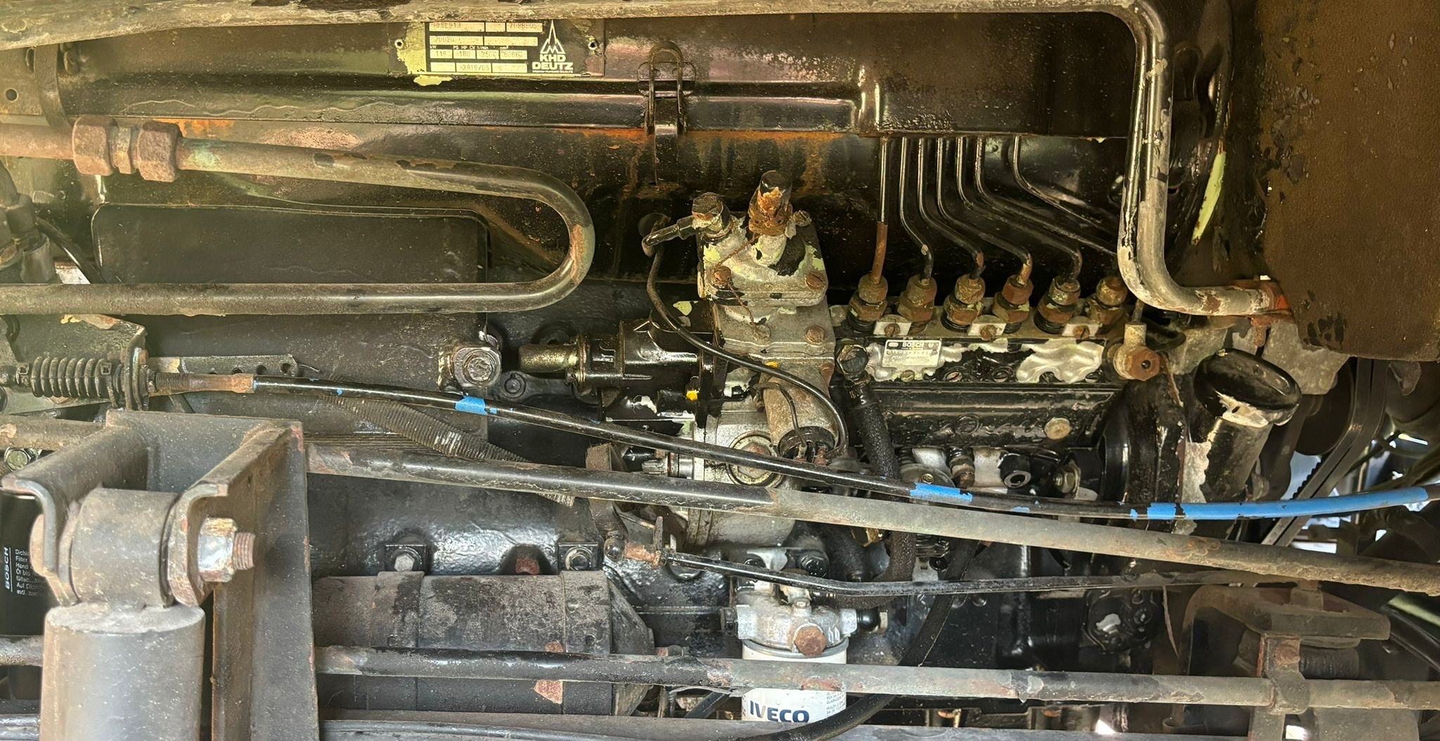

wir sind leider erst am lernen
welches ventil meint ihr. oder wie kann man den seilzug regeln?
Re: Niedriger Öldruck Iveco 90-16 trotz ausreichendem Ölstand
vll könnte das ventil jemand markieren?
Nö, weil das ist nicht auf dem Bild
Am Ende von dem blauen Zug, knapp hinter dem linken Bildrand ist es.
Basti
Basti
