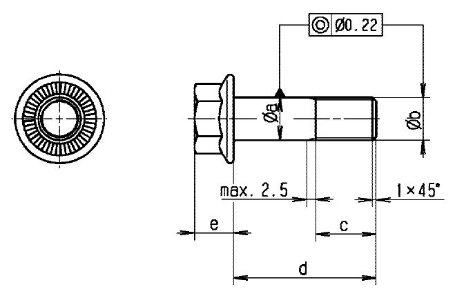

Die aktuelle Schraube für den Deckel (16x verwendet) ist:
N914112012018 Schraube Deckel 12x22
Diese Schraube ersetzt den Vorgänger:
N914125012433 Schraube Deckel 12x20
Wie schon geschrieben wurde, bezeichnen Teilenummern, die mit „N“ beginnen, Normteile.
In diesem Fall handelt es sich um eine Sicherungs-Schraube mit Sechskant-Flanschkopf nach Werksnorm MBN 14112-M12X1,5X 22-12.9
(Diese Schraube sieht genauso aus wie die unten abgebildete, nur ohne die Passung am Schaft).
Die Schraube „Tellerrad an Ausgleichsgehäuse“ (18x verwendet) A3859902401 ist eine Sonderschraube.
Dabei handelt es sich um eine Sicherungs-Paßschraube mit Sechskant-Flanschkopf:
Schaftdurchmesser 12h10
Gewinde M12x1-4g
Gewindelänge 17 mm
Schraubenlänge (Gewinde + Schaft) 32 mm
Schlüsselweite 18 mm
Festigkeitsklasse 12.9
Gewinde Gleitmittelbehandelt für Reibbeiwert µ=0,08-0,14
Sperrverzahnung unter Kopf

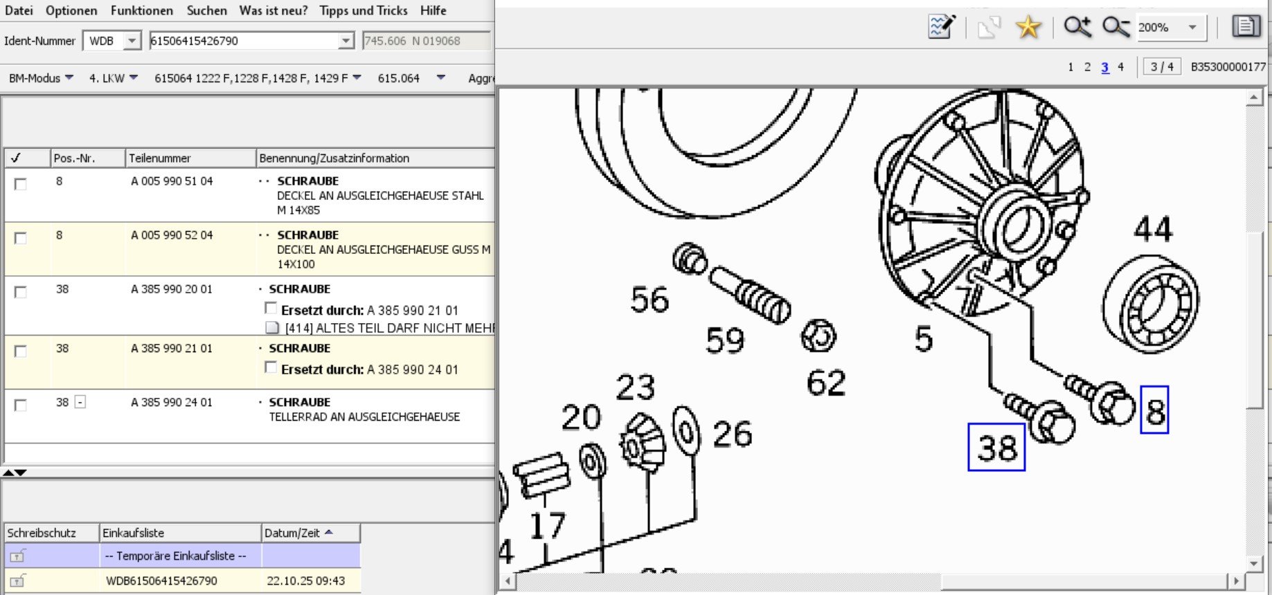

Ist das korrekt? A3859902401 = A3859902101 ?
https://originalteile.mercedes-benz.de/ ... 3859902201
Gruss Henrik!
Kann ich vielleicht morgen nachschauen.
Beiträge: 17903
Re: Achsumbau MB Sonderschraube
#12 Beitrag von Pirx » 2023-12-04 13:31:17
w3llschmidt hat geschrieben:
2023-12-03 14:37:04

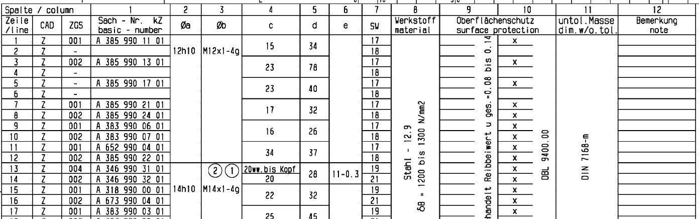

Nein, die beiden Schrauben sind nicht 100% identisch! :D
A 385 990 21 01 = Schlüsselweite 17 mm
A 385 990 24 01 = Schlüsselweite 18 mm
Alles andere paßt! :)
P.S.: Dein Link geht allerdings auf die Schraube A 385 990 22 01. Die ist länger ...

#24 Beitrag von Walöter » 2023-12-05 20:08:32
2023-12-04 19:23:39
Eine Frage noch, wie erkenne ich ob ich ein Ausgleichgehäuse aus Stahl oder Guss habe :ohmy: :ninja:
Das ist für den Radsatztausch völlig unerheblich: Hier unterscheiden sich lediglich die Schrauben des Deckels des Ausgleichsgehäuses in der Länge: Beim Ausgleichsgehäuse aus Stahl sind
Schrauben 14x85 verbaut, beim Ausgleichsgehäuse aus Guss sind Schrauben 14x100 verbaut. Bei Tausch des Radsatzes bleiben diese Schrauben unangetastet.
Walter
Auffi, huift ja nix!
w3llschmidt
Beiträge: 2379
Wohnort: Berlin-Brandenburg
#25 Beitrag von w3llschmidt » 2023-12-05 21:56:59
Ich dachte die 8 gehört auch dazu ...
Gruss Henrik!
Buclarisa
Beiträge: 5066
#26 Beitrag von Buclarisa » 2023-12-05 22:35:20
Die 8 ist für den Differentialkorb, 38 für das Tellerrad.

Hallo Henrik,
ich kenne dieses online Portal nicht, ab Werk sind diese Schrauben jedenfalls verfügbar.
Screenshot 2023-12-06 093451.jpg (11.62 KiB) 4438 mal betrachtet
Walter
