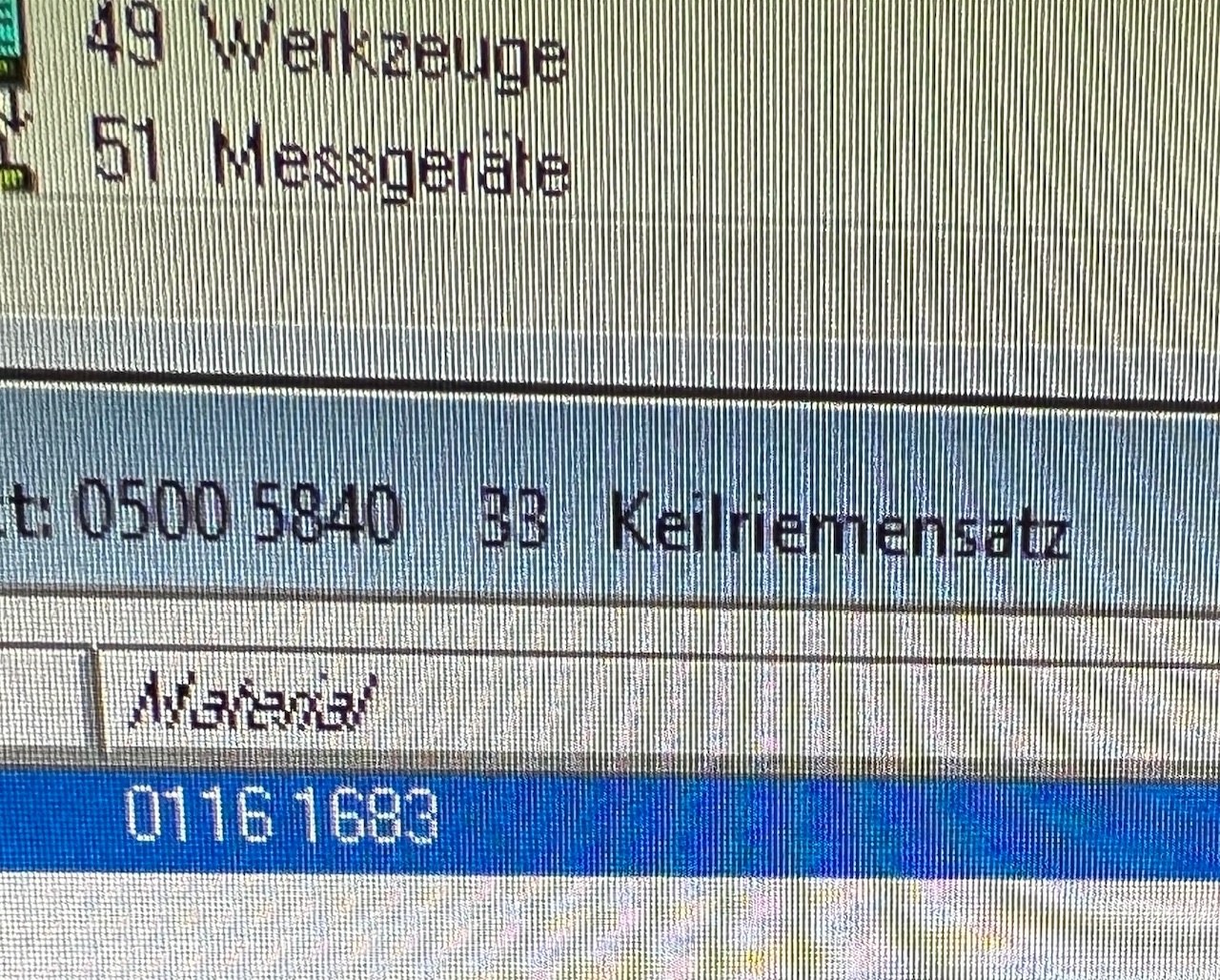

Hab grad welche bestellt, original bei Deutz. Für den Motor aus Ulm, mit hydraulischem Gebläse. Kann beim Ivecomotor anders sein. Wenn sie da sind kann ich nach der Größe gucken und sie hier reinschreiben.
Re: Keilriemen Iveco 90-16
Motor aus Ulm?????? Ivecomotor????? Hydraulisches Gebläse?????
Motor ist aus Köln (von Deutz), das Kühlgebläse wird mit 2 Keilriemen angetrieben und nur mit dem Motoröl „gesteuert“.
Hier gehts doch um den Luftpresser nicht den Kühler. Da nehm ich die geteilten Scheiben oben ab - man muss doch eh die Riemenspannung über die Zwischenscheiben neu einstellen bei neuen Riemen.

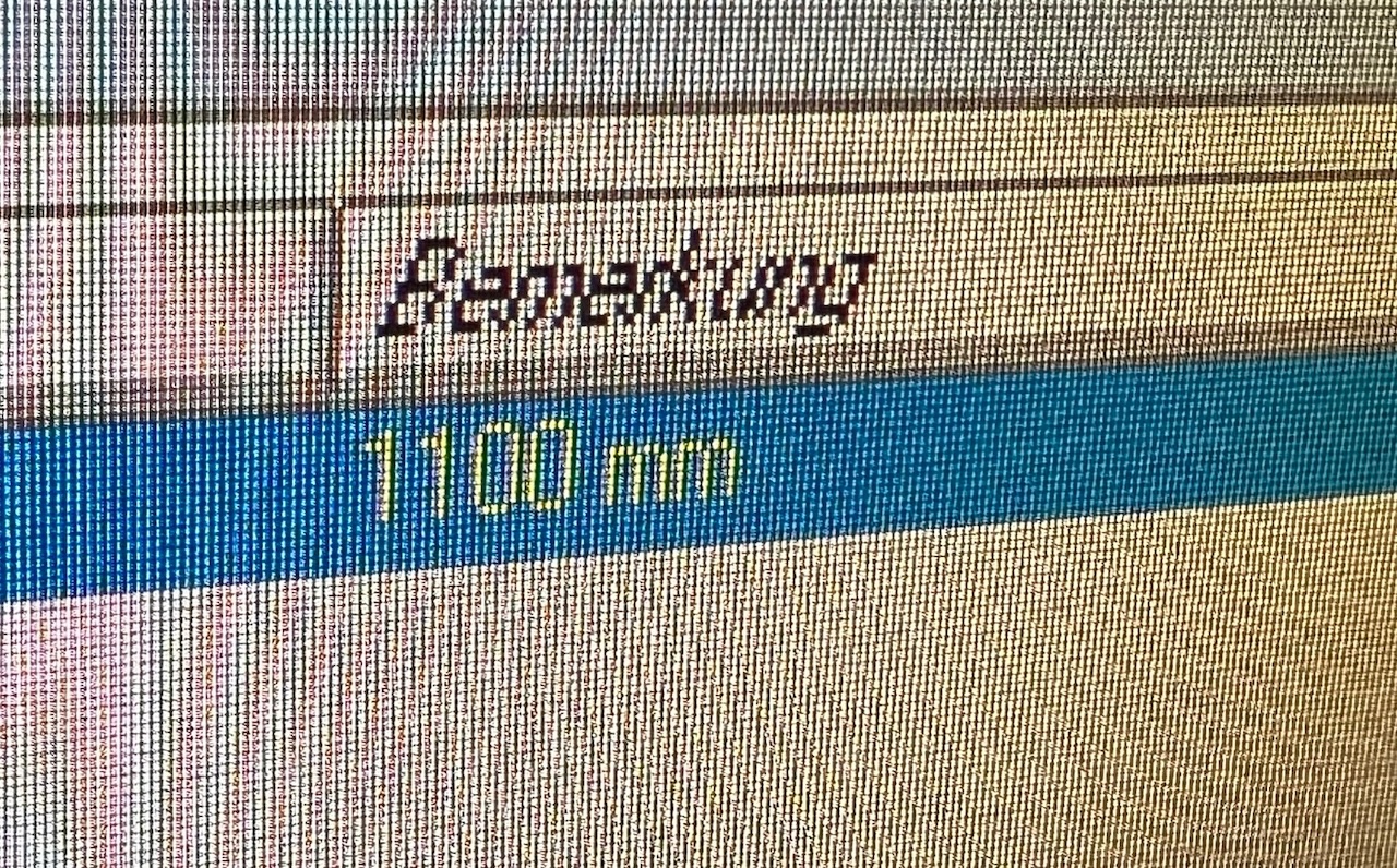

Laut Deutz ist der Satz 01161683 mit 1100 mm Länge

Nö original ist 13x1100

Ist und bleibt 13x1100

Die Nummer 01161683 sagt das es 13x1100 LA ist.

So, hab mal gemessen, 1100 mm außen.
