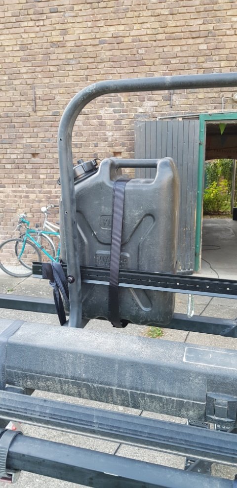

...hier ein Foto von dem Teil

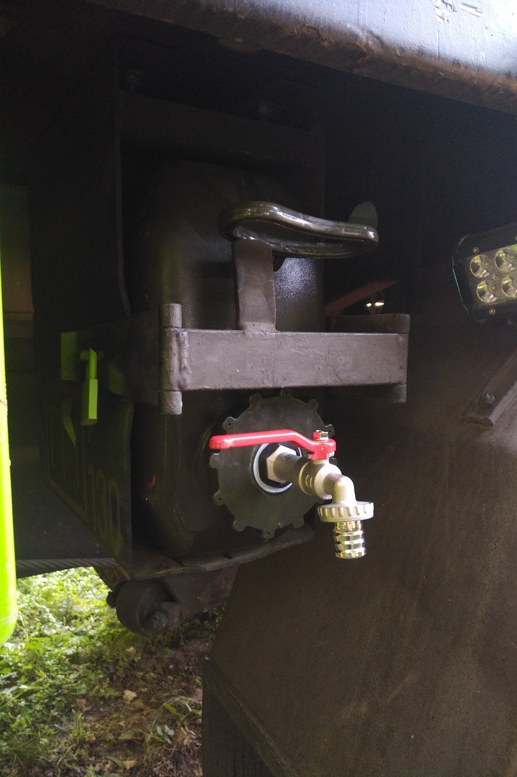

In die grosse Öffnung kannst Du mt etwas Nachdruck einen halbzoll Wasserhahn mit Aussengewinde einschrauben. Alternativ natürlich auch einen Kugelhahn.

Genauso hab ich es gestern gemacht...vor-eingeschraubt, mit Dichtband wieder eingesetzt und dicht ist die ganze Sache...
