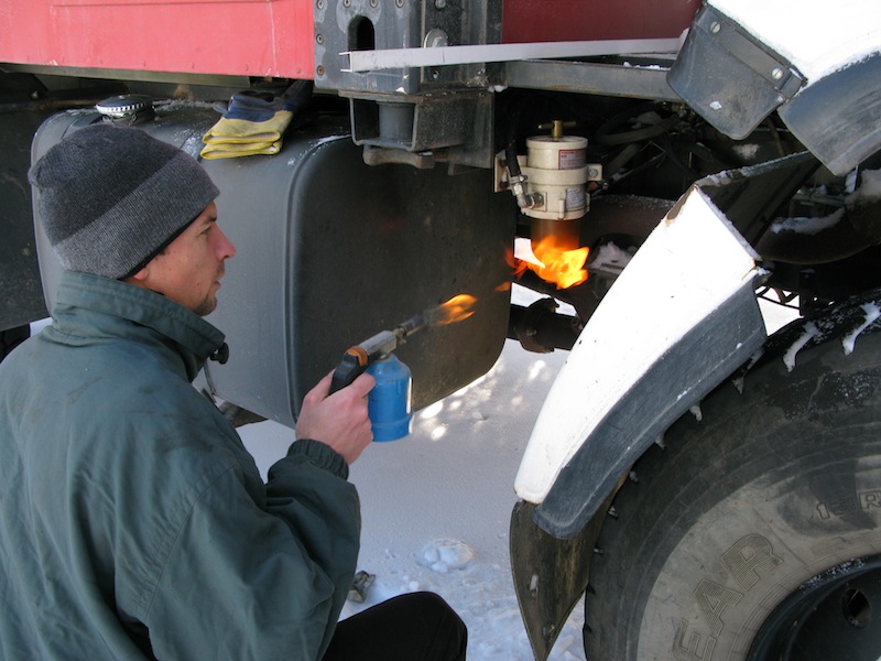

mit der Lötlampe war ich schon am Fuchteln. Die Diesellfilter hab ich angeheizt, sowie den Vorfilter. Aber mit der Lampe unter der Ölwanne zu hocken fand ich dann doch bissel albern , oder bringt das wirklich was?
Felix, zum Glück funzt die Flammstartanlage nicht ... :ninja: Wahrscheinlich hätte ich diesen Kabumm-Zusammenhang von Flammstart und Bremsenreiniger vollkommen verdrängt/ nicht dran gedacht.
Soll ich eigentlich den Luftfilter raushauen und von unten mit der Lötlampe in das Gehäuse halten? Saugt der denn beim Anlassen so viel Luft, dass da wirklich noch was warmes beim Motor ankommt?
Eis in den Leitungen: Meine Entlüftungspumpe "sabbert" wie sau. Da scheint wirklich was festzusitzen. Ich hab schon ziemlich viel gepumpt. Die Filter sind nicht dicht, sind ja neu und mit "gutem" Diesel vorgefüllt. Außerdem kommt der Diesel bei geöffneter Entlüftungsschaube sauber und leicht raus - es muss also auf dem Weg nach den Filtern zum Motor hängen.
Leider gibt es zwei Probleme, die es nicht gerade einfacher machen:
1. Funktioniert die Flammstartanlage nicht (wie Felix schon angemerkt hat)
2. kann ich das Fahrerhaus, zwecks Erwärmung diverser Leitungen, nicht kippen (Hydraulikpumpe ist irgendwie festgefroren?)
^ Die Lötlampe unkontrolliert in irgendwelche Ecken zu halten, ist mir zu risikoreich - ich hab schon das Plexiglas vom Wasserabscheider angeschmort...
Leider gibt's auch hier in der Nähe keinen Baumarkt. Sonst könnte ich einen Grill kaufen oder eine Gasturbine oder Katalyt-Heizaufsatz und ein paar Umzugskarton als Windschutz. Hier im Ort gibt's nur Fackeln zu kaufen. Ich werd morgen mal sehen, ob ich mit der ÖPNV zu einem Baummark komme...
Außerdem war es heute auch noch recht windig, ich hab mir sonst was abgefroren (hab auch schön passend noch ne Erkältung bekommen).

Ich würde die Dieselleitung direkt an der Pumpe abziehen, die Pumpe mit dem Fön deiner Frau schön erwärmen, dann einen passenden Schlauch auf die Pumpe aufstecken und das andere Ende direkt in einen Kanister mit " frischem warmen Diesel " stecken. Dann starten ( das wird sicher funktionieren) und 20 min. laufen lassen bis er schön warm ist. Dann die richtige Dieselleitung wieder drauf und wieder starten. Das müßte funktionieren. Natürlich Batterie gut geladen oder Starthilfe und Kupplung treten.
Matze

Wie gesagt, komm ich gar nicht so weit an die Leitungen dran - ich hab die noch nie so richtig "verfolgt". Nach den Filtern ist Schluss - ich denke dafür müsste ich das FH kippen oder?
Ich schau mir das morgen noch mal an...

Ja, das Fahrerhaus mußt du kippen und direkt an die Pumpe ran, sonst macht es keinen Sinn, aber das sollte die einfachste Lösung sein.

Felix, komm man denn an die Spritleitungen ran um die mit der Lötlampe zu erwärmen ohne das FH zu kippen? Wenn ich die Lötlampe schüttle oder auf den Kopf stelle kommt flüssiges Gas raus und dann sieht das in etwa so wie auf dem Foto aus... :ninja:
Ich hab so viele Stahlflex Schläuche drin (nicht am Motor; davor) und einige Textil-Gewebe-Schläuche - da kann ich eh nicht wirklich mit der Flamme ran...

mit der kleinen Flamme brauchst du garnicht erst anfangen!!

Dann kommt doch flüssiges Gas raus, oder?
Wie bekomme ich das Ding also unter den Motor?
Hallo cookie,
ich habe das in Alaska bei -45° folgendermassen gelöst. Habe mir ein Ofenrohr mit 90° Winkel besorgt und unter der Ölwanne plaziert. Auf der anderen Seite einen dicken Gasbrenner rein und dann ne halbe Stunde gewartet. Das funktioniert problemlos.
Gruss Holger

bei allen Anwärmarbeiten mit offenem Feuer bitte dran denken: auch versulzter Diesel ist hoch feuergefährlich. Gestern bei uns in der Gegend passiert:
"Beim Brand eines Lkw-Tanks sind am Montagmorgen zwei Männer schwer verletzt worden. Vermutlich wollten sie den Diesel-Tank einer Sattelzugmaschine mit einem Gasbrenner erwärmen."
(Quelle: Südwestpresse)

holgi4474 hat geschrieben:
cookie hat geschrieben:Hi,
kann man so einen Katalytstrahler (Bauarbeitergrill) auch hinlegen? Also mit der Flasche?
Hallo cookie,
Gruss Holger
Mein Senf
oben klingt gut, altes grosses Ölfass holen, ofenrohr anschließen, feuer im fass machen-- gibt es da holz ???- und die warme luft (Abgase) unters auto legen ??
und warten ??
Wir zwar etwas nach feuer stinken, aber der unterboden wird warm.
nur ne Idee.
