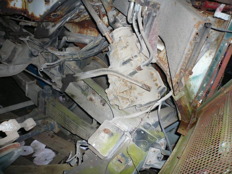

Schritt 1 - Man suche sich ein altes B-Modell und baue dort für billig Geld die Servolenkung aus. möglichst komplett mit Lenkgetriebe, Lenksäule, Lenkschubstange, Ausgleichsbehälter, Hydraulikpumpe mit Halter und Riemenscheibe auf der Wasserpumpe.
z.B. aus diesem hier:
da ist das gute Stück
Wenn man das hat ist schon viel gewonen.

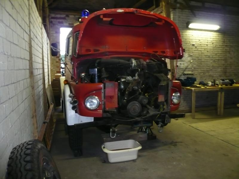

Man nehme sich etwas Zeit und baue Kühler und linkes Vorderrad ab und entferne alles was in der Region stören könnte. Das Servogetriebe ist ziemlich schwer, je freier man arbeiten kann desto besser.
Dann siehts so aus:

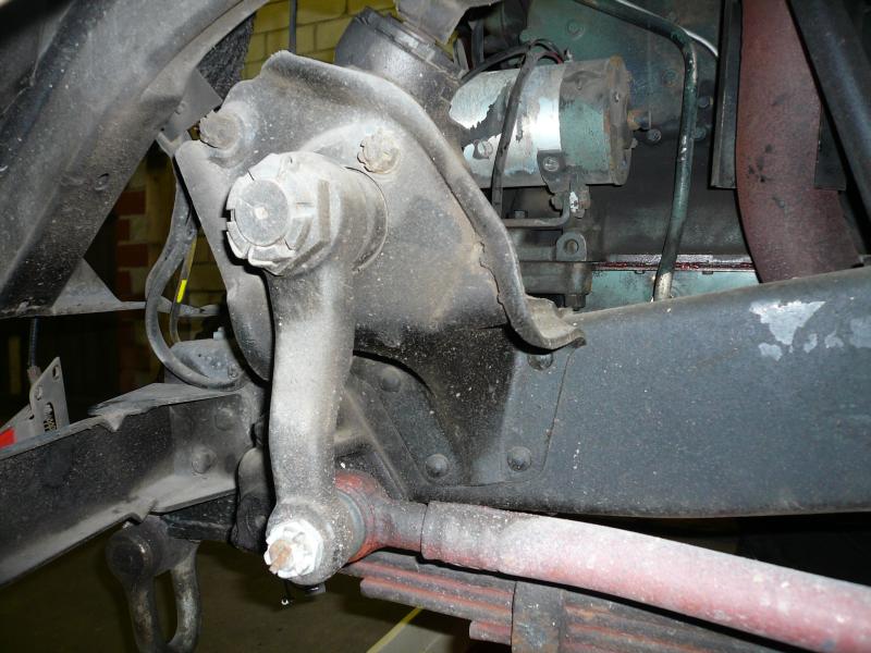

Den Lenkhebel bekommt man los mit einem Abzieher. Wer den nicht hat nimmt einen Hammer ist dabei aber vorsichtig dass das Gewinde nicht beschädigt wird. Zusätzliches warmmachen des Hebels hilft auch. Die Kronenmutter auf der Welle des Lenkgetriebes ist SW55. Die Lenkschubstange von der Welle abziehen sollte man mit dem passenden Abzieher von Mercedes machen (gibt ein Sonderwerkzeug) oder einen aureichend großen normalen haben. Vorsicht die sitzen oft verdammt fest.! Man sollte den Halter vom Lenkgetriebe trennen deshalb auch die Lenkschubstange abmachen. Warum wird später schlüssig. Bei dem Servogetriebe ist die Welle etwas dicker, da hat die Kronenmutter SW65.

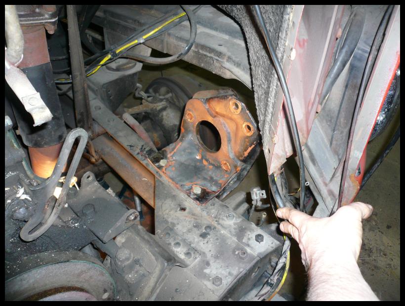

Schritt 3:

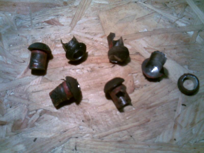

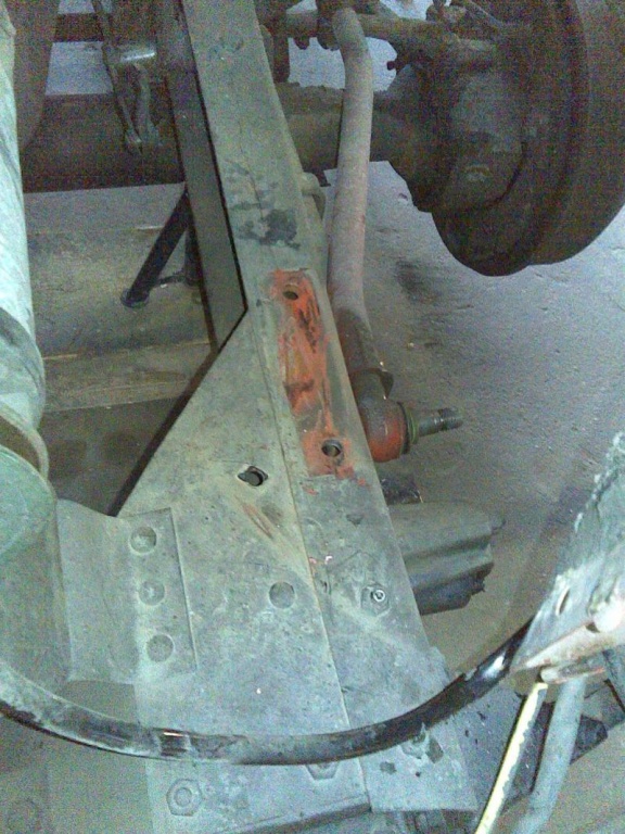

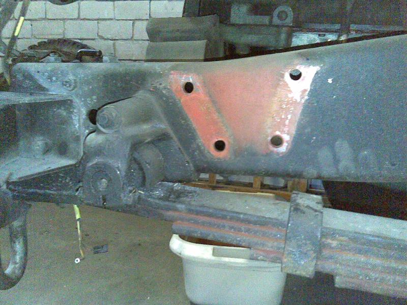

Das alte Lenkgetriebe ist mit sechs Nieten am Rahmen fest gemacht. (zwei von oben, 4 von der Seite). Die zu entfernen ist echt anstrengend. Man schleife mit Der Flex den Kopf so weit runter wie möglich, bohre dann ein Loch in der Mitte durch, nehme dann einen Durchschlag und den größten Hammer den man finden kann. Es macht sich ganz gut wenn man die Niete ganz ausbohren kann.... hab ich nicht geschafft ich war immer etwas schief dran, aber spätestens wenn man eine Seite in der Niete weg hat gehts ganz gut.
Wenn das geschafft ist sehen die Nieten so aus:
und Ohne Lenkgetriebe siehts der Rahmen so aus von der Seite:
und von oben so:

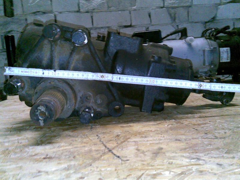

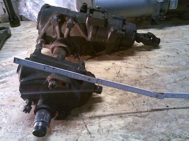

wenn man die Lenkgetriebe nebeneinander auf dem Tisch liegen hat wird der Größenunterschied deutlich
guckst du:
und hier:
und hier sieht ma auch dass die Lenkschubstangen unterschiedlich lang sind. Mir ist noch nicht ganz klar warum und wieso die unterschiedlich lang sind, könnt ihr ja mal diskutieren.

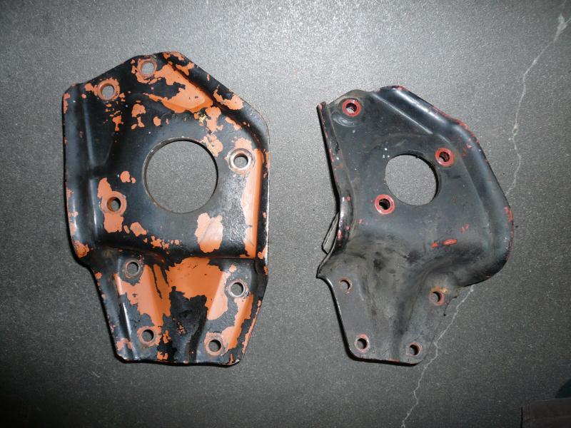

Daraus ergibt sich dass man auch mit der Lenksäule aufpassen muss. Aber es relativiert sich ein wenig denn die Lenksäule hat zwei Kreuzgelenke. Die von der Servo bauen wesentlich kürzer wobei aber der Durchmesser der Lenksäule und die Verzahnung identisch sind. Man kann also puzzeln.

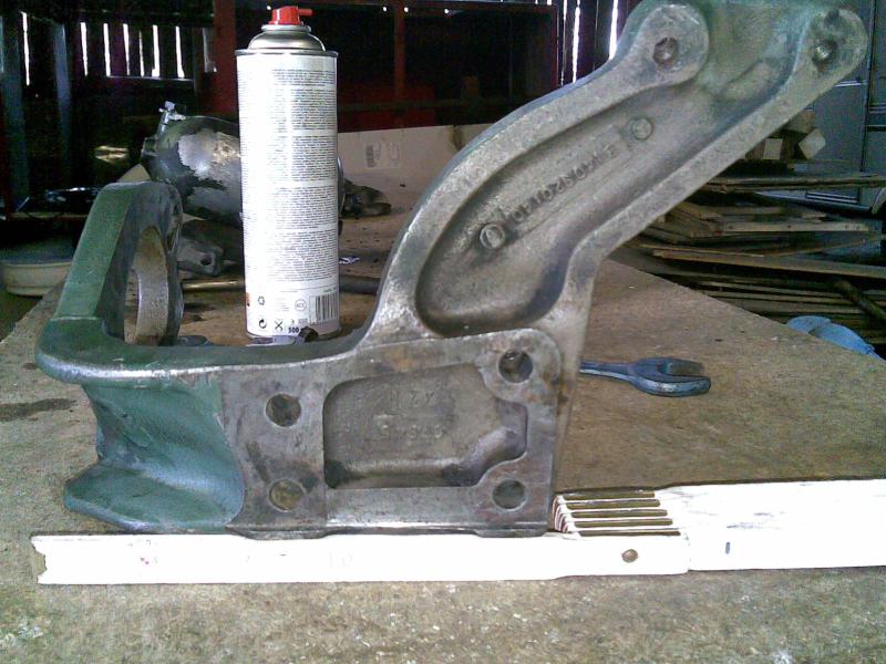

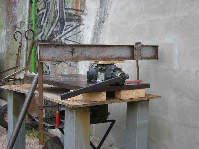

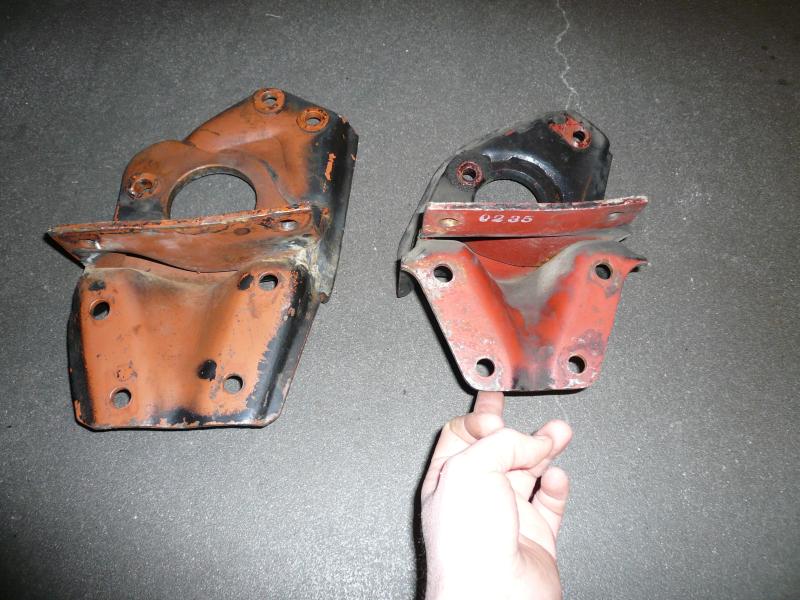

Die größte Herrausforderung ist das anpassen der Halter für die Lenkgetriebe, denn beide haben zwar sechs Löcher zur Befestigung jedoch nicht an den gleichen Stellen. Einfach neue Löcher in den neuen Halter bohren funktioniert nicht, denn der hat genau an den Stellen wo ein Loch hinmüsste eine Wölbung. Und zusätzliche Löcher in den Rahmen bohren ist auch unschick, zumal man auf der Innenseite vom Rahmen genau mit halber Backe auf einem Knotenblech rauskommen würde.
Guckst Du Halter:
der größere ist von der Servo:
Bei mir wird der Halter umgebaut, wie das geht und wie es aussieht seht ihr demnächst. Die Halter liegen gerade beim Schlosser aufm Tisch.

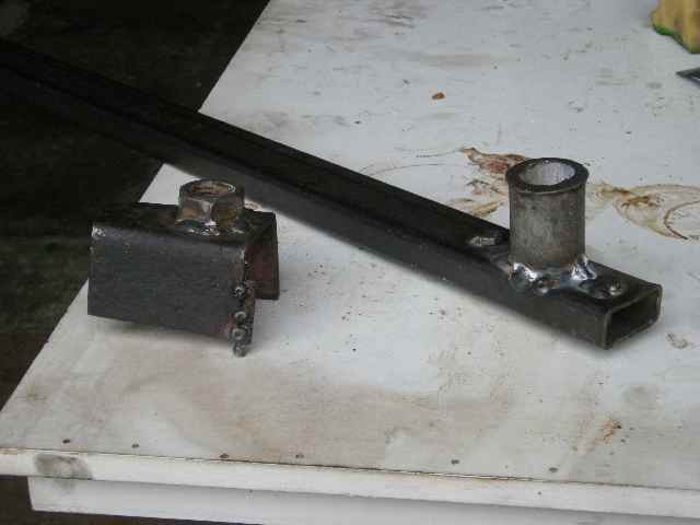

ich bin einen Schritt weiter. Zwar liegen die Halter noch beim Schlosser auf dem Tisch, aber ich bin mit dem Servopumpenhalter einen Schritt weiter.

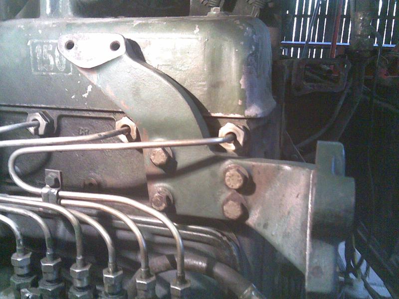

Schritt 4:

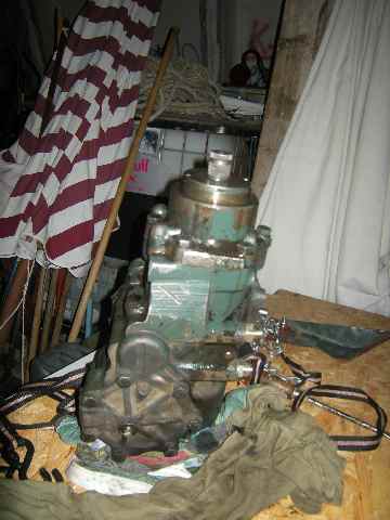

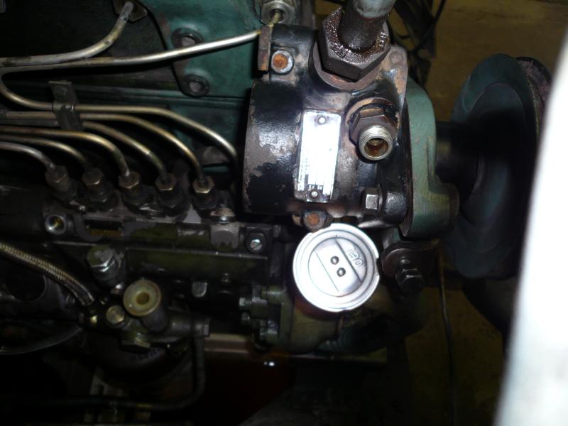

Da der Dieselfilterhalter zugleich Servopumpenhalter bei der Servo-Variante ist, gehört dieser also getauscht. Ich habe lange gesucht aber leider keinen passenden für meine Vickers Pumpe gefunden. Mir lief aber nach vielem stöbern bei Günther bei mir in der Nähe(DANKE!) ein Halter samt Pumpe (von ZF) von einem OM314 in die Hände. Wer den Motor kennt weiß dass er durchaus äußere Ähnlichkeiten mit dem OM352 aufweist und die Servopumpe dort an der gleichen Stelle platziert ist.
Er bietet aber noch einen gewaltige Vorteil gegenüber dem eigentlich vorgesehen, denn normalerweise stützt sich die Servopumpe zum spannen des Keilriemens auf der WaPu ab. Diese hat dazu eigentlich noch eine Vorrichtung. Also müsste man die auch tauschen oder sich was schlossern. Der Halter vom OM314 bringt eine eigene Spannvorrichtung mit so dass man an die WaPu nix ändern muss.
Guckst du Halter von Rückseite:
Guckst du Halter mit Pumpe:

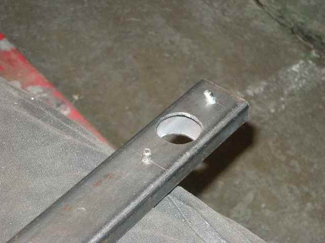

Wer scharf hingeguckt hat, hat gesehen dass der Halter nach 4 Befestigungsschrauben verlangt. Mein Motorblock sieht aber nur zwei vor (noch von dem eigentlichen Dieselfilterhalter).
Aber es ist noch Platz für zwei weitere Löcher. Aber Vorsicht!: erstens nicht zu tief bohren (was bei 20mm) und zweitens kenne ich mindestens einen Motor gleicher Bauart OM352.911 der an dieser Stelle eine dreieckige Fläche hat und nur 3 Löcher zulässt. Wer so etwas auch, hat begnüge sich mit dreien und vertraue darauf dass eh alles dick fett überdimensioniert ist. Und ich weiß aus einem anderen Beispiel dass drei auch voll und ganz reichen.

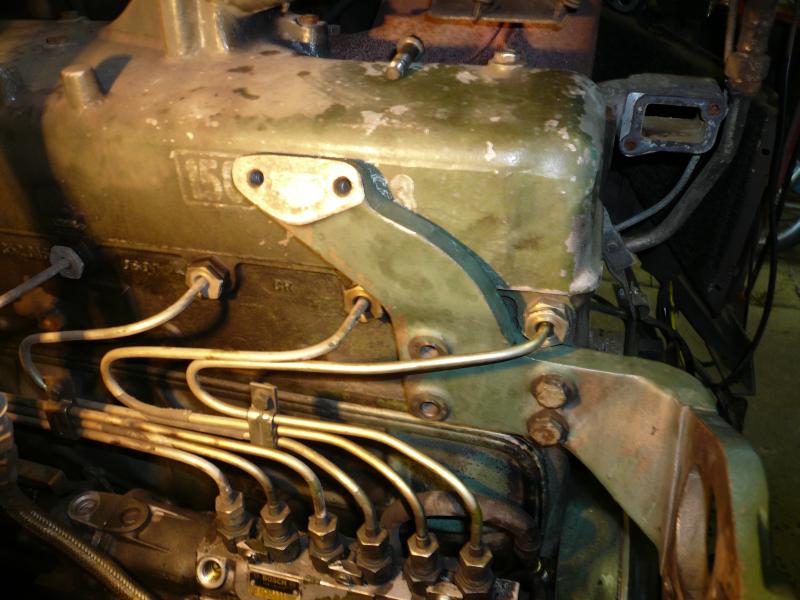

Ich hab dann mal den Halter montiert (noch mit nur 2 Schrauben), sieht dann so aus:
und von vorn:

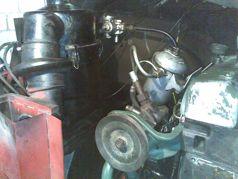

und mit montierter Pumpe:
Man sieht das Pumpe und Öleinfüllstutzen sich ein wenig behaken.... der Öleinfüllstutzen soll aber nur eingesteckt sein mit einem O-Ring, sollte sich also noch überreden lassen einw enig zur Seite zu rutschen, denn so geht der Deckel nämlich nicht ab.
So das Problem ist gelöst. Brauchts noch den Dieselfilter, angepasste Dieselleitungen, ne 2-fache Riemenscheibe und die Halter.... aber das wahrscheinlich erst Ende April.

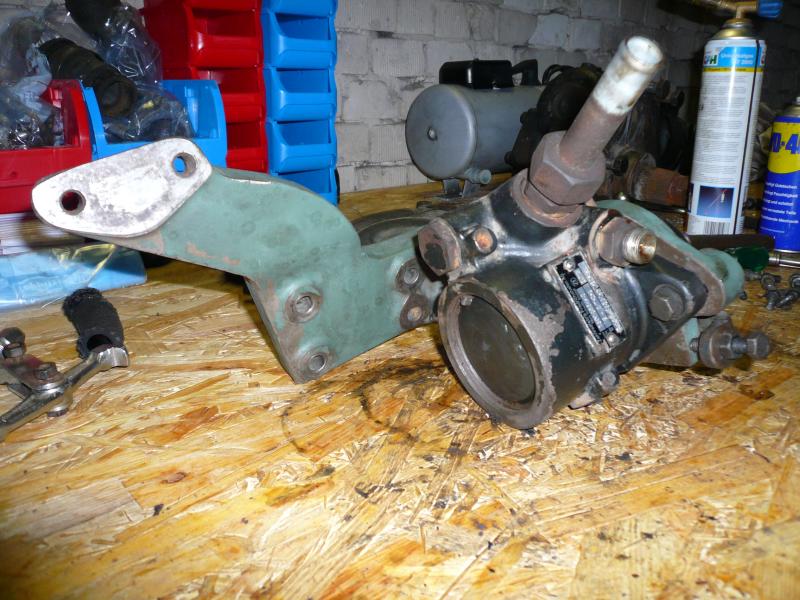

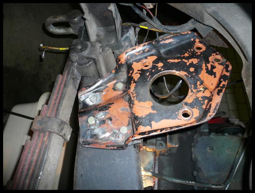

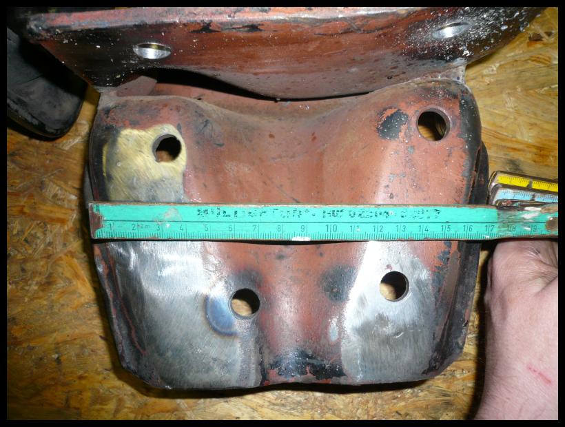

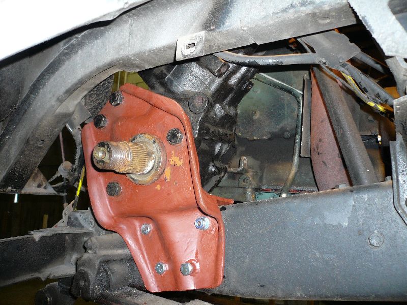

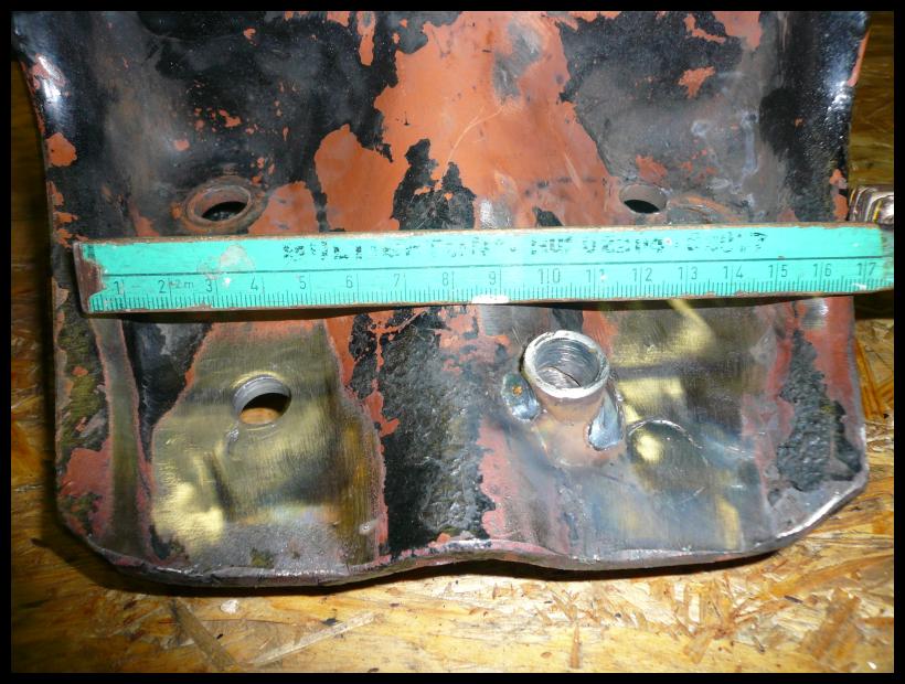

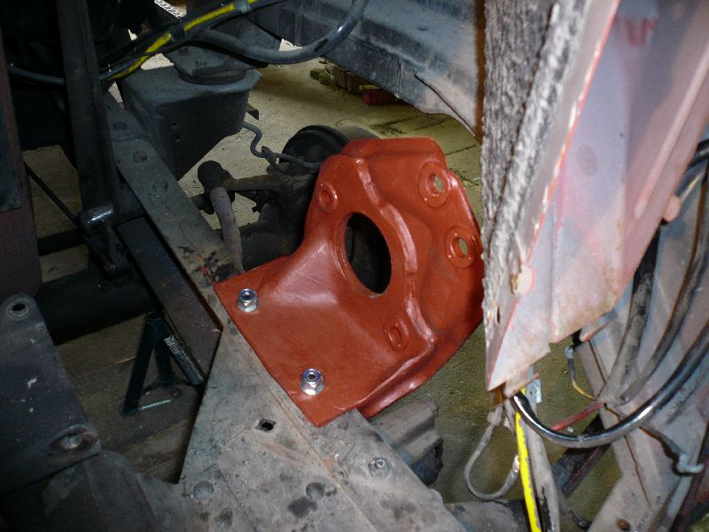

Nun kommen die Bilder worauf alle am meisten gewartet haben. Der Halter ist fertig, ich hab ihn heute abgeholt und ich bin vom Ergebnis überzeugt.
Wir erinnern uns: Neuer Halter von dem Servolenkgetriebe passt nicht auf die vorhandenen Löcher im Rahmen. Ich hab mich für die Variante entschieden den Halter anzupassen... größter Herrausforderung dabei ist: man kommt mt einigen Löchern in die Wölbung des Halters... Also alte Löcher zuschweißen, neue rein, und für die Stelle wo man in der Wölbung rauskommt ne Hülse einsetzen. Für alle die Bedenken haben: Das hat nen geprüfter Schweißfachbetrieb gemacht... wenn die es nicht können..wer dann??
es sieht nun so aus:

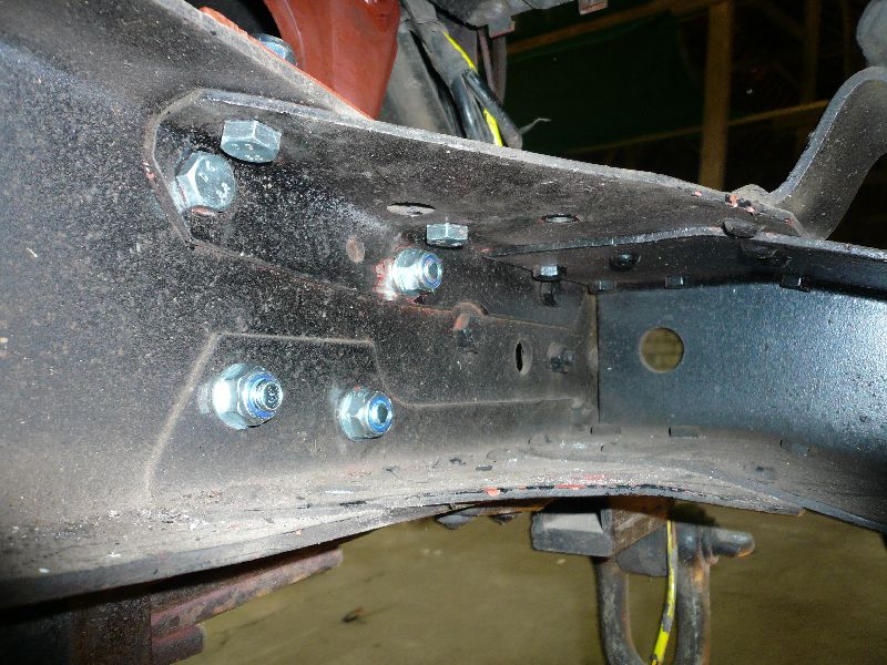

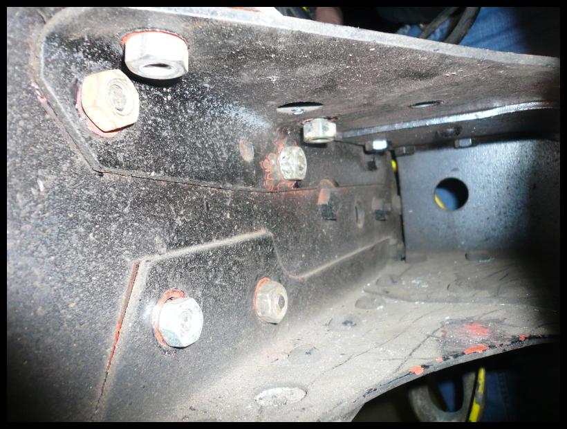

Schon mal nicht schlecht. Ich hab den Halter dann mal probeweise montiert allerdings nur mit M10 Schrauben und nur von Hand festgedreht. Fest montiert wird morgen mit M12 in 10.9 mit Stoppmuttern... evtl. Feingewinde. Ich denke das sollte reichen. Sieht dann so aus:
und von innen im Rahmenprofil:
und da wird dann auch deutlich warum M12 reichen muss. Ich hab so die Befürchtung dass sich mit M14 die Schrauben (Muttern) ins Gehege kommen.
Morgen gibts noch etwas Schönheitsschliff und Farbe, und dann sollte es fast original aussehen.

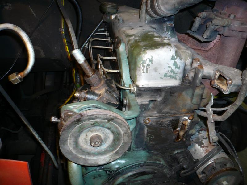

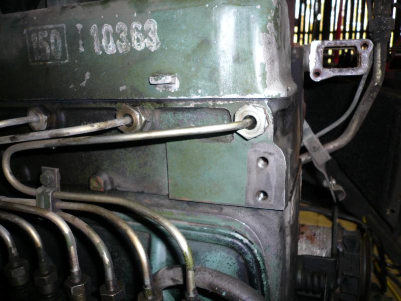

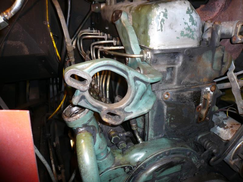

Kommen wir zu Schritt 6: Montage des Servopumpenhalters.
Man bohre in seine Motorblock zwei Sacklöcher mit Gewinde M10 und etwa 21mm tief. (wer mutig ist macht mehr (23mm) ist aber nicht nötig). Dann montiere man den Halter und es sieht so aus:

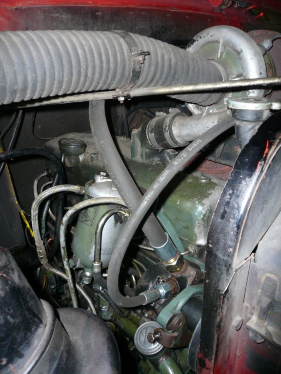

Mit montiertem Dieselfilter siehts dann so aus:
Wer genau hinsieht entdeckt einen Fehler beim Zusammenbau... die Dieselleitungen passen glaub ich nicht so recht... kann mich nicht mehr so richtig erinnern... :angel: Weiß es einer besser???
Man sieht auch dass der Luftfiltertopf da nicht mehr so einfach durchgeht :wack: , aber man kann ja nicht alles haben.
Dank Mathias :unwuerdig: hab ich jetzt auch ne Riemenscheibe und morgen kriege ich die Dichtungen für meine WaPu. Dann wird weiter montiert, die Riemen aufgelegt, Lenkgetriebe rein, Lenksäule anpassen, Elektrik knüppern, Kühlergedöns wieder dran, Wasser und Öl rein.. und Probefahrt.

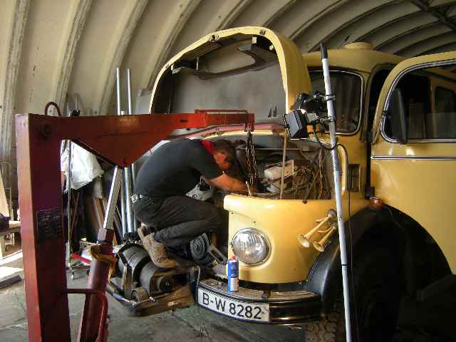

Also Schritt: Einbau Lenkgetriebe

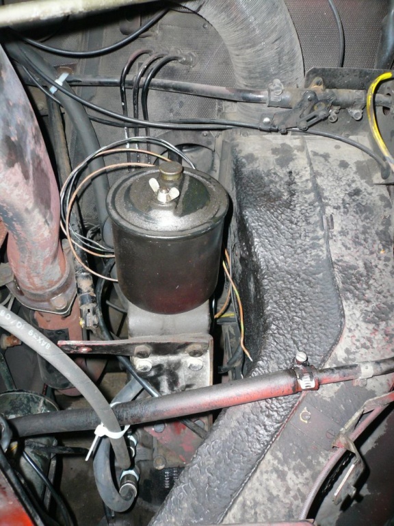

Wenn mann Kühler und Teile der Frischluftversorgung vorn wegbaut kann man sehr schön das schwere Lenkgetriebe von vorn rein legen. Vorher den Halter montieren. wenn alles fest ist sieht es so aus.
und hier wird deutlich warum M12 reichen muss.
Schon gut... ich mache aber noch neue Hydraulikleitungen dran. Aber es tut sich ein anderes Problem auf. Weiter oben schrieb ich von unterschiedlichen langen Lenkstockhebeln... inzwischen weiß ich auch warum die unterschiedlich lang sind.

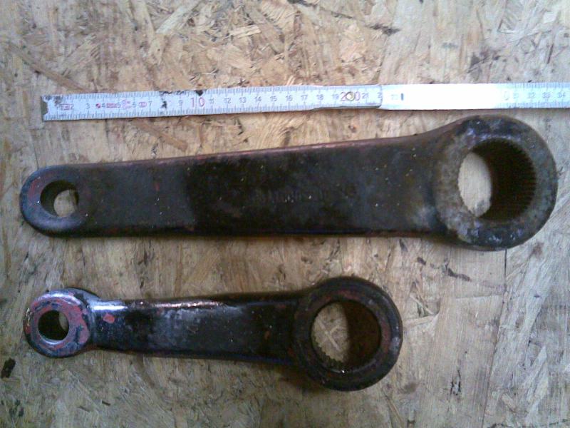

Ich habe das Lenkgetriebe bei einbem L1113B ausgebaut ohne Allrad-Fahrgestell... wenn man in listen guckt wird deutlich dass die einen höheren Lenkeinschlag haben und dazu kommt dass die Federbrieden unterhalb vom Rahmen montiert sind und nicht seitlich.
Heißt: der Lenkstockhebel vom Nicht-Allrad-Fahrgestell ist recht lang und kaum gekröpft und kommt kaum an meinen Federbrieden vorbei, und mit montierter Lenkschubstange erst recht nicht.
Gebraucht nicht zu kriegen und bei MB war noch genau eine verfügbar. Leider zum preis von 200€ :wack: :wack: :wack:
Krieg ich Mi und dann sind auch die Hydraulikleitungen dran...

...der Lenkstockhebel vom Nicht-Allrad-Fahrgestell ist recht lang und kaum gekröpft und kommt kaum an meinen Federbrieden vorbei, und mit montierter Lenkschubstange erst recht nicht.
Hi axel,
der Preis ist heiß, aber sei froh, dass Du überhaupt noch eine kriegst. Nach meine Informationen soll´s die angeblich beim Stern nämlich gar nicht mehr geben!!! Vielleicht haben die nochmal ordentlich im Regal gewühlt und dann doch noch eine gefunden.. - hoffentlich!

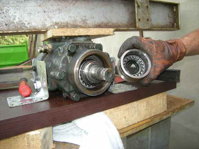

ich hatte bereits das Lenkgetriebe, Sevopumpe mit Halter, WaPu mit Riemenscheibe montiert.
Ich habe nur einen Ring auf der Riemenscheibe des Schwungrades. Also einen Riemen läuft nun über Schwungrad, Lima und Wapu und auf dem zweiten großen Ring der WaPu Riemenscheibe läuft der Riemen für die Servopumpe. Passte so mit der Position der Pumpe selbst super über einander. Dürfte den Vorteil haben dass ich auch im Standgas genug Druck aufbauen kann, falls das ein Problem sein sollte (eher unwahrscheinlich).

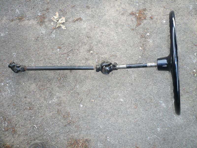

Dann kommt das Thema Lenksäule. Altes Lenkgetriebe hat eine durchgehende Bohrung sodass Kabel die oben im lenkrad ankommen von ganz unten eingeführt werden. Das Servolenkgetriebe hat das nicht. Also müssen die Kabel in dem oberen Kreuzgelenk in das Lenkrohr eingeführt werden. Das ist nicht wirklich schön, denn dann ist Kabelbruch vorprogrammiert, denn das Kabel wickelt sich beim lenken um die Lenksäule und bewegt sich ständig. Nen passender Schleifringübertrager ist mir aber noch nicht untergekommen.
Die lenksäule selbst muss gepuzzelt werden. Man nehme altes Lenkrad (mit dem schicken Chromring), neues Lenkrohr, ein altes Kreuzgelenk und ein neues. das passt ziemlich genau und sieht dann so aus:
Alles einbauen und man ist fast fertig. Mir fehlt jetzt noch der passende Lenkhebel, denn durch eigen Dummheit hab ich den falschen bestellt. Braucht einer nen Lenkhebel für ne LS3 Lenkung ??? :angel: :angel:
Also der passende kommt heute und da ich alles andere fertig habe ists nur noch eine Sache von 10min und ich kann über Probefahrt berichten.

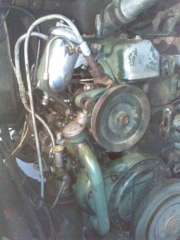

Hier noch zwei Fotos vom Motorraum wenn alles montiert ist:
Man muss noch etwas an dem Gestänge für die Motorbremse drehen den das liegt an der Lenksäule an, und auch muss man das Gestänge für die Stock-Handbremse noch etwas modifizieren, da die sonst auf dem Gehäuse vom Lenkgetriebe selsbt aufliegt.

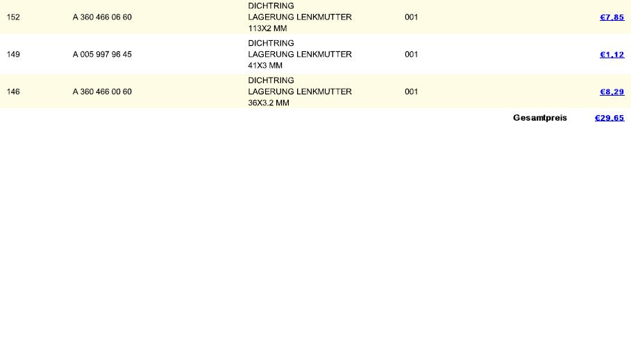

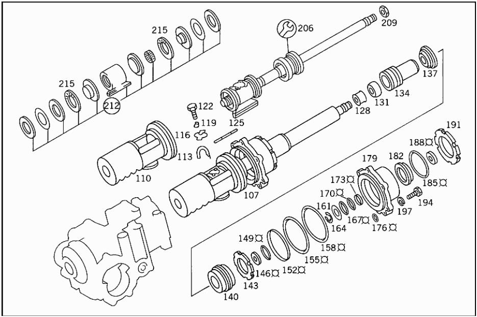

Mahlzeit Jakob!
Einen Reparatursatz konnte ich nicht finden, aber die Dichtungen (ich denke, irgendwas von Pos. 146 bis Pos. 188 wird es wohl sein) sind einzeln noch erhältlich:
Ich hatte an meinem 911er auch mal eine leichte Undichtigkeit am Eingang der Lenksäule in das Servolenkungsgetriebe LS5 (muß jetzt über 10 Jahre her sein). Da ich mich damals nicht selbst daran getraut habe, bin ich zur örtlichen (in Sachen Kurzhauber sehr kompetenten) Niederlassung. Der LKW-Meister dort hat mir gesagt, daß sie eigentlich Defekte an Lenkgetrieben nicht reparieren dürfen, nur der Austausch des gesamten Lenkgetriebes sei erlaubt. Da er an einem Lenkgetriebe mit gerade mal 20.000 km Laufleistung aber kein Sicherheitsrisiko erkennen konnte, hat er mir die neue Dichtung trotzdem eingebaut. Sie hält bis heute dicht.
Das nur zur Erklärung, warum Deine MB-Werkstatt das Lenkgetriebe nicht anfassen will - sie darf es nämlich nicht und irgendjemand muß seinen Kopf dafür hinhalten, wenn sie es doch tun. Heute würde ich versuchen, die Dichtung selbst zu tauschen.

Die Rep-Satz-Nummer: A3605861846
Die Dichtring Nummer: A0149976947
Hab auch das werkstatthandbuch zu dem Lenkgetriebe.
Nach dem was ich da nachgelesen habe sollte nur die Dichtung zu wechseln kein Hexenwerk sein!
Aber dennoch, wo bekomme ich sie her?
Dazu gehört eigendlich auch noch ein O-Ring mit der Nummer A0029974745.

Hallo Jakob!
Irgendwie beschleicht mich der Eindruck, daß Du meinen Beitrag nicht gelesen hast ...
Position 188 und 185 sind genau die von Dir genannten Teile und für den meiner Meinung nach günstigen Preis von 3,80 EUR + 1,63 EUR noch bei jeder MB-Ersatzteiltheke zu erhalten.
Oder habe ich Dein Problem nicht richtig verstanden?

Hallo Pirx,
doch hatte ich gelesen :angel:
aber der internetzugang an dem ich zu dem zeitpunkt hing war so schlecht, das die Bilder nicht aufbauten.
Der Typ in der Bude wo ich war der behauptet hat das sei nicht mehr zu haben war nicht der Daimler-Ersatzteil-Meister meines Vertrauens, sondern einer von so ner Vertrags unimog bude bei meiner Arbeit ums eck, wo ich immer mal wiederhin renne wei liegt halt eher auf täglichen Wegen.
Aber genau den Teile-Händler meines Vertrauens ruf ich jetzt gleich mal an ;)
Alles wird Gut
AloHa
Jakob
p.s.: interessant ist, das die Abbildung die Du gepostet hast Pirx, nicht exakt dem lenkgetriebe Enstpricht was sowohl Axel als auch ich verbaut haben. Wenn man mal mit den Photos oben vergleicht wird offensichtilch das das ende der lenksäule welches aus dem Getriebe heaus schaut bei der hier abgebildeten LS5c deutlich länger und dicker ist als bei unseren Lenkgetrieben.
Hoffentlich passen die dichtungen trotzdem...
Ich meine gesehen zu haben das der Kerl bei dem ich war, eine adäquate abbildung bezogen auf unsere Lenkgetriebe auf dem schirm hatte. Axel und Ich konnten aber im online EPC auch keine andere als diese heir finden...

#25 Beitrag von JRHeld » 2010-08-16 15:42:38
wollte hier auch noch mal was beitragen.
Hab die Operation ja auch schon mal durch, und musste jetzt noch mal ran, weil der obere Simmerring meiner LS5 undicht war.
Also unterlagen besorgt wie man das Lenkgetriebe zerlegt.
Erst ham wir versucht die große überwurfmutter oben in der der Simmerring drinn sitzt im Auto zu öffen, lief aber nicht.
Diverse Werkzeuge wurden dafür ersonnen und gebaut, und vernichtet...
Also wieder raus mit dem Lenkgetriebe.
Sinnvolle Werkzeuge:
Großer abzieher für den Lenkhebel von der Getriebewelle
Kleiner Abzieher für den Kugelkopf unten.
Hier ne kleine Bildergeschichte...

Hallo mal wieder,
habe mich gestern abend mit einer Altlast meines Servolenkungsumbaus befasst:
Ein doppelter Keilriemen sollte auf Kurbelwelle, Lüfter/Wasserpumpe und Lichtmaschine im Rahmen eines Lichtmaschinenwechsels aus anderen Gründen bei dieser gelegenheit installiert werden.
Diese zweite Riemenebene ist sinnvoll, da von Lüfterrad/Wasserpumpe der neue, zusätzliche Riemen Leistung für die Servopumpe abnimmt. (So auch bei den Fahrzeugen (B-Modellen) mit servo, und damit der treibende Riemen (wie oben beschrieben) zusätzlich belastet wird.
Bezüglich der Details möchte ich auf den oben verlinkten Threade, verweisen.
Kurzum, mal eben im Rahmen eines Lichtmaschinenwechsels oder durch das aufsetzten einer Doppelriemenscheibe auf der Lima ist es nicht getan, da die neue Riemenebene mit dem Lüfterrad in Konflikt gerät.
Hier sind weitere Anpassungen von nöten um dies umzusetzen.
Bei der gelegenheit könnte man gleich auf Elektrolüfter umbauen :joke:

wir hatten jeweils ne Lenksäule vom B-Modell dabei.
Aus den beiden Lenksäulen konnte man sich eine Puzzeln die von der Länge her passte.
Die Länge ist das Haupt problem.
Wenn du jemand findest der Dir die Verzahnung machen kann, dann kannst Du auch Deine Lenksäule Kürzen.
Durchschneiden und Schweißen würde ich bei so nem Teil lassen...
