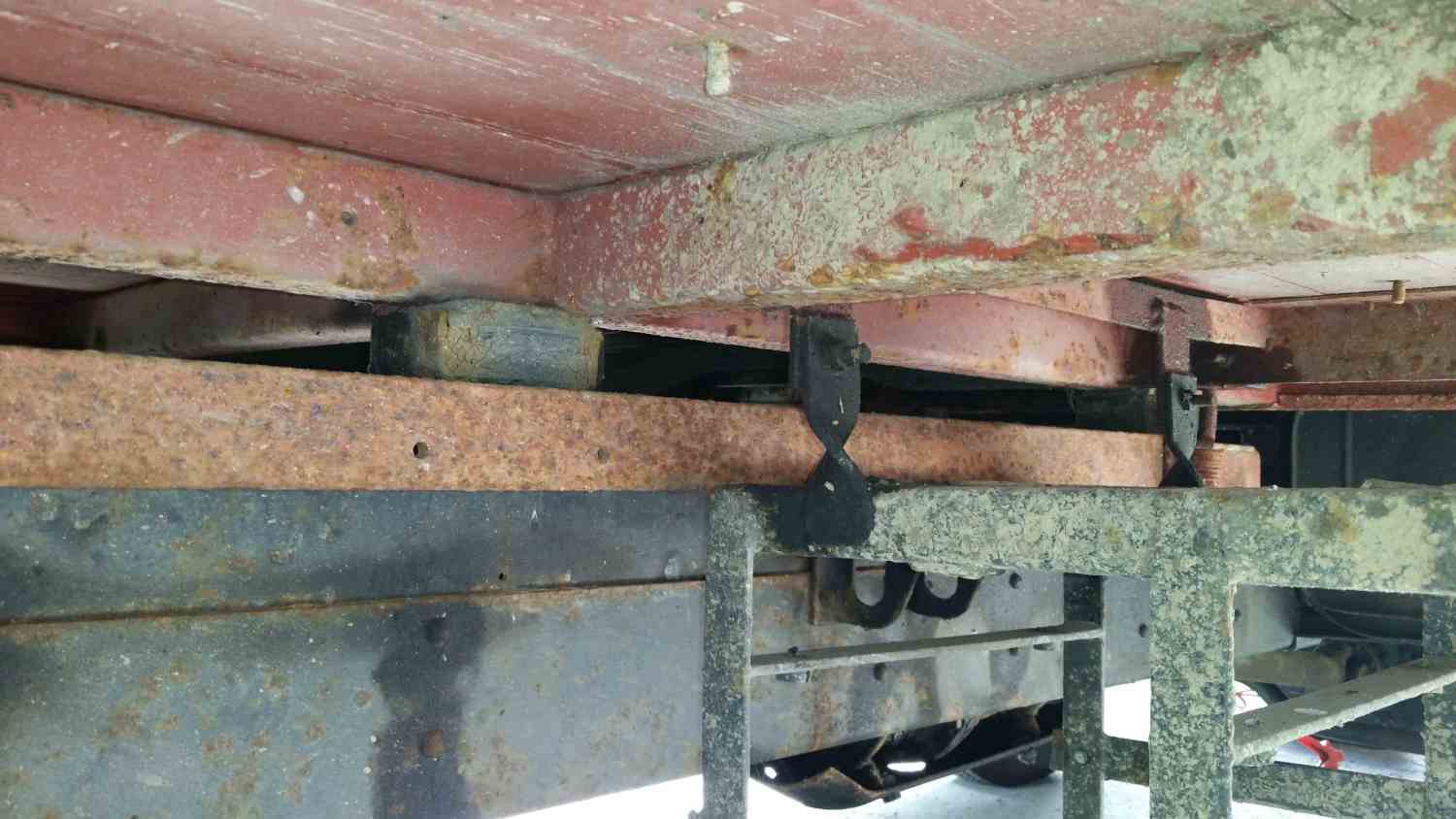

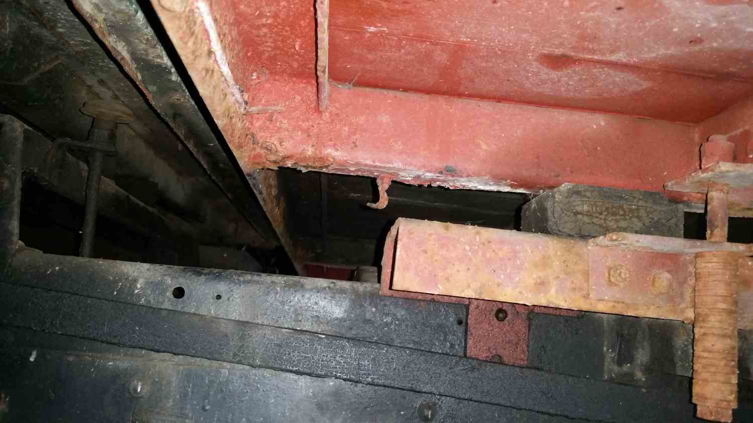

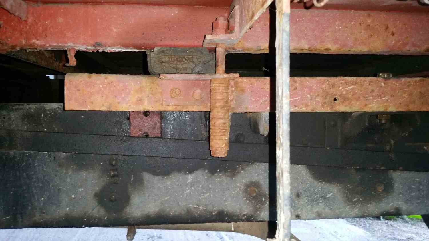

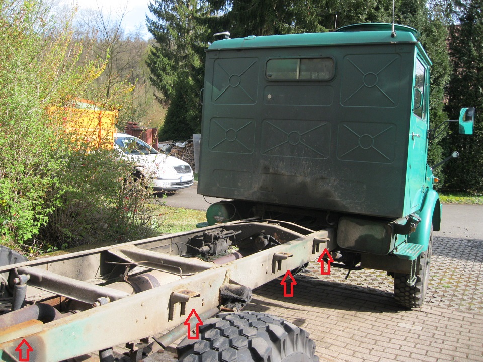

Mein erster Hanomag den ich mache gibt mir etwas Rätsel auf mit der Befetigung des BGS Koffers.Vielleich kann mir jemand helfen,ob das so stimmt,oder ob der Vorbesitzer da stark "gebastelt" hat.Fotos wären eventuell auch hilfreich.
Bei meinem Hano sind auf dem Rahmen rechts/links jeweils 4 Silentblöcke,dann ein U-Träger darauf auf dem auch jeweils rechts /links 4 Silentblöcke sind und dadrauf steht der Koffer,kommt mir alles etwas wackelig vor da die Schrauben der Silentblöcke ja nicht durch gehen.Vorne ist der Koffer dann mit 2 Tellerfedern Durchmesser 12 mm befestigt,hinten rechts und links mit Zwei Winkeln und mit M 12x1,5 Schrauben befestigt. Kann das so richtig sein,möchte nicht meinen Koffer verlieren :-)
Der Wagen wird komplett restauriert und alles ist noch möglich.
Vielleicht kann ja jemand helfen,weil ich denke (aber zu wenig Ahnung davon habe) das dies eventuell nicht so ganz richtig ist.
Vielen Dank
Vielen Dank

Bild 1 und Bild 2 Sind die Orginallagerung Du hast diese eckigen Silentblöcke (auch als Motor- und Getriebelager verwendet) die mit dem Koffer und dem Rahmen verschraubt sind. Dazu hast du den Langen Bolzen mit einer Feder.
Dieser hat schon bei dem ein oder anderen Tüvprüfer für verwirrung gesorgt, ist aber orginal.
Bild 3 erkenne ich perspektivisch nicht richtig. dort sind 2 gedrehte Bandeisen zusehen, halten die nur den Kanisterhalter? Oder verbinden die ein Bauteil was am Rahmen und am Koffer hängt? Wenn zweiteres zutrifft musst du eine Verbindung trennen oder es erledigt sich von selbst wegen der Bewegung zwischen Rahmen und Koffer.
Deine Silentblöcke sehen nicht mehr soo fit aus (normal bei dem Alter) wenn sie reißen kommt der koffer in Bewegung.
Ich hatte die damals durch handelsübliche runde entsprechender Tragfähigkeit ausgetauscht, - diese durchbohrt und mit einem Langen Bolzen mit Mutter eingestzt. Der Bolzen wurde auf der Unterseite des Rahmenhalters mit einem zweiten, etwas kleineren weicheren Silentblock gekontert.
So konnte der Koffer beim Versagen des Blockes nicht abhauen und der Koffer konnte sich vom Rahmen anheben wenn dieser verschränkt. Alles wurde besser.
Anstelle des 2ten Blocks auf der Unterseite hätte man auch eine Feder nehmen können.

... ja ist original ... bei meinem Hano warens 6 Silentblöcke ... bei voller Verschränkung sind 2 davon abgerissen ...
... die vorderen 4 habe ich zusammengeklebt, durchgebohrt und mit einer langen Schrauben eine Federlagerung gebaut (also etwa das was Du ganz vorne hast, nur eben MIT Federweg) ... die hinteren 2 sind original, eigentlich (aber wie das mit eigentlichs so ist) sollten die gegen welche mit Abreissicherung getauscht werden oder durch ein druchgehendes Metallteil (z.B. seitliche Lasche) ersetzt / ergänzt werden ...

Ich würde mich den beiden Vorrednern anschließen wollen. Ich kann leider nicht mit Bildmaterial dienen, aber bei unseren Hanomag sieht das ganz genau so aus.
@Freddy: Mit welcher Bolzengröße hast Du denn da gearbeitet. Mit Bolzen meinst Du vermutlich eine Gewindestange? Ich vermute M14 oder doch größer?

... ich meinte bei mir sind es M 12 oder maximal M 14 ... ich hab absichtlich eine lange Schraube mit glattem Schaft (oder war es ein Rundeisen mit beidsetitig geschnittenen Gewinde) verwendet ... eine Gewindestange ratscht so, wenn die Federlagerung auseinander gezogen wird ...

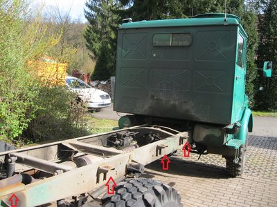

bei unserm Hano sind die Silentblöcke auf orginal seitlich angenieteten Winkeln verschraubt. Zusätzich ist der Aufbau nochmal hinten durch Holzklötzchen direkt an den Rahmen fest verschraubt.

Zunächst vielen Dank für eure Antworten/Ratschläge,da bin ich etwas beruhigt.
Das Foto von Denis ist sehr gut,wo er 6 Blöcke auf den angenieteten Winkel hat,habe ich 8 davon auf diesen Blöcken dann ein U-Träger auf dem wiederum 8 Blöcke sind und dann erst der Koffer,das kam mir doch etwas komisch vor,da ja ansich die Blöcke auf den aufgenieteten Winkel reichen sollten.
Teilweise sind bessere Blöcke besorgt worden (Jan Kreidel hatte noch 2 ) ,ansonsten geht der Zustand noch.
Die vorderen Tellerfedern ( M 12 Schraube) kam mir auch etwas lapidar vor,beim Gewicht des Koffers wenn der ausgebaut ist denke das er so um die 1,2 Tonnen haben wird.

Die korrekte Bezeichnung wäre Schaftschraube gewesen aus den von Ulf genannten Gründen. Auch Größenmäßig wie bei Ulf.2brownies hat geschrieben:
Scheint so als hätten wir da unabhängig voneinander das gleiche gebaut.

Ausschließlich der Verklebung Metall-Gummi-Metall von Silentblöcken bei einem Aufbau zu vertrauen, halte nicht nur ich für grob fahrlässig!

ich hatte das so verstanden, dass da durchgeschraubt wird und der Gummiteil nur stauchend Federwirkung hat. Möglicherweise habe ich es aber mal wieder optimistisch interpretiert.magmog hat geschrieben:Ausschließlich der Verklebung Metall-Gummi-Metall von Silentblöcken bei einem Aufbau zu vertrauen, halte nicht nur ich für grob fahrlässig!

Die Diskussion ist denke ich seit 50 Jahren durchmagmog hat geschrieben:Ausschließlich der Verklebung Metall-Gummi-Metall von Silentblöcken bei einem Aufbau zu vertrauen, halte nicht nur ich für grob fahrlässig!

... das is vollkommen orischinoool ... Metall 1 an Rahmen geschraubt, Metall 1 mit Gummi vervulkanisierklebt, Metall 2 mit Gummi vervulkainsierklebt, Metall 2 an Koffer geschraubt ... dass 2 in der Verschränkung abreissen hab ich selbst erlebt und weiss es von manchem anderen ... dass 3 abreisssen und dann der Koffen mitsamt Besatzung den Kipper, nicht jedoch den Abflug macht hab ich auch schon gehört ... war damals fortschrittlicher Stand der Technik, beim 1-t-Anhänger isses genauso ... andere befestigten damals noch nmit Brieden und Holzklötzchen (Bodengruppe des Grauens) ...

Das Problem dieser Verbindungen ist schlicht weg das Alter , sind die Frisch kannst du an die 6 Klötze 30to, hängen , ohne Probleme .
Nicht mal eine Spur von Fahrlässigkeit . Aber unqualifizierte aussagen wie die obere sind halt Fahrlässig .magmog hat geschrieben:Guuden,
