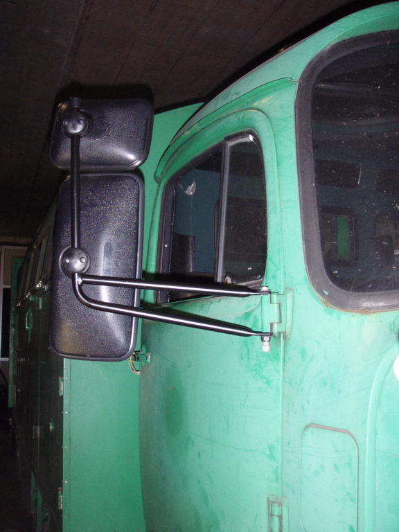

Ich muss mir die Aussenspiegelarme bausen da es dir hier nicht gibt (gebraucht). Die wurden alle abmontiert, weggeworfen und dann mit riesen Spiegeln ersetzt die mit 10 Schrauben(!) in die Tuer geschraubt sind.
Koennte mir eventuell jemand helfen mit ein paar Bildern von so einem original Arm und Spiegel und Eventuall mit ein paar Massen?
Sieht eigentlich einfach zu machen aus oder? Runstahl biegen und schweissen?
Viele Gruesse
Bernt

die originalen Spiegelauleger sind aus einer Art Aluguss - auf jeden Fall nix aus Feld-Wald und Wiesenrundeisen.

was ist schlecht an den Riesenspiegeln? Dei originalen vom Rundhauber taugen nix, da sieht man ja kaum mehr als im PKW.

Schlecht and den RiesenSpeigeln ist das ich keine habe :-(
Wenn ich neue kaufe, passen die vielen Loecher nicht und ich muss weiter Loecher in die arme Tuer bohren :-( Ausserdem sieht das auch irgetwie komisch aus.
Wenn ich hier keine Info bekommen kann zu den Haltern,werde ich wohl doch neue Riesenuniversalspiegel kaufen muessen.
Ob ich die Halter nun aus Aluguss oder Rundeisen mache wird nie jemand merken wenn ich sie schoen mache wie die Originalen :angel:
Bernt

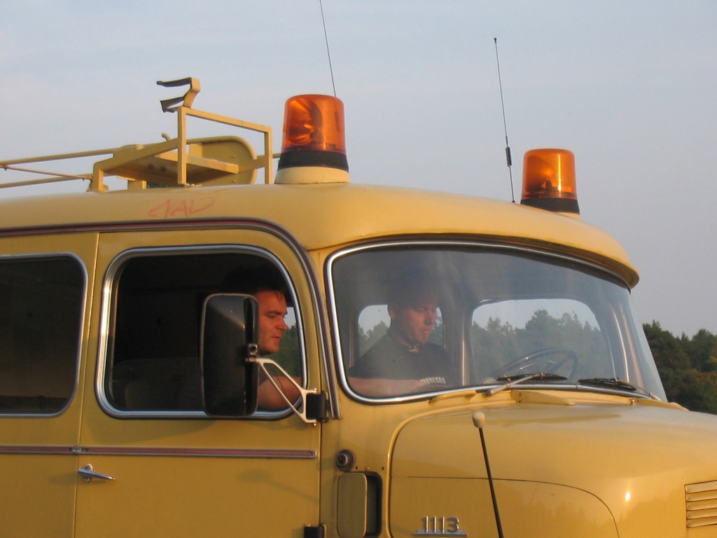

Spiegel am Kurzhauber: Click me

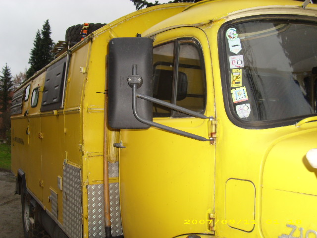

Hier eine Möglichkeit, grosse Spiegel ohne Bohren zu befestigen. Halterungen kann ich Dir besorgen. Nachteil: Lieferzeit Ende Oktober, dann bin ich aus dem Iran zurück.

Danek fuer das Bild mit dem gelben LKW. Solche Halter bracuhe ich im Moment keine.

Wenn Du jetzt den gelben Laster meinst: da sind keine bröseligen Gummis mehr, das ist zugesikaflext.

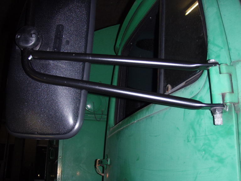

Sieht so aus als ob da nur ein 6mm Bolzen den ganzen Spiegel und Halter festhaelt oder?
Wie haelt das eigentlich in einem Sturm mit viel Wind oder wenn mann schnell faehrt auf schlechten Strassen?
Beides gibt es hier dauernd :-(

dadurch, dass der Außenspiegel ja auch die Schläge des Öffnens und Schließens der Türen problemlos überstehen sollte, machen
ihm in der Regel auch Wind und Wetter nicht sonderlich zu schaffen.
Vernünftig angezogen hält diese Befestigungsart dauerhaft.

Sind die Halter am Mercedes einfach mit einem Bolzen und einer Mutter fest oder ist das ein Spezialbolzen miteiner Schulter oder so?
Werde mit jetzt am Wochenende etwas einfallen lassen muessen denn ich brauche Spiegel zur Zulassung.

es ist ein einfacher Bolzen mit Gewinde vorne drauf - keine Besonderheiten.
