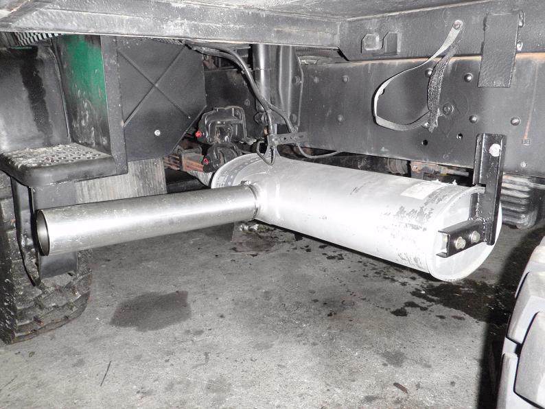

Jetzt ist der Auspuff an meinem BGS- 911er hin.
Ich hatte den Optimismus, dass Daimler Ersatzteile liefern kann. Sie können nur ein unwichtiges " Schiebestück " liefern. Sonst nichts. Oder liegt es an den Leuten bei Daimler in Düsseldorf ?
Wenn ich keine Originalteile bekommen kann, kennt jemand von Euch Teile aus dem freien Handel ?
Ich möchte ungern die Zivilversion einbauen, weil ich nicht weiss, wo ich das Reserverad unterbringen soll. Deshalb entfällt auch die Fw- Version Auspuff hinten links.
Ich habe bei den großen LKWs links am Rahmen große, kastenförmige Auspufftöpfe gesehen. Weiss jemand, ob sie passen oder passend gemacht werden können ?
Ich habe bei einem fabrikneuen MAN 7.150 einen runden Auspufftopf gesehen, da endet das Rohr unter dem Wagen. Ist das eine Lösung ?

#25 Beitrag von roman-911 » 2010-08-10 12:00:32
rheinpilot hat geschrieben:Guten Tag !
Wer weiss was, wer kann mir helfen.
Rheinpilot.
hi Theo,
ich habe Deine mail inzw. beantwortet...sogar schon gestern... :angel:
zur verdeutlichung hier ein bild:
beim motorpuzzlefred sollten bilder von restlichen beteiligten zu finden sein...
diese kurzform hat sich geländemässig sehr bewährt, einzig die lautstärke, die man aber mit dem dreiecksfenster regeln kann... :happy:
...stört evtl...
ich mag dieses geröchel und turbogepfeife... :blush:
...noch...
ich habe aber 70% des org. auspuffs noch in der halle...zustand ist allerdings rostig...bis auf die beiden auspufftöpfe (1 x 1113/turbo, 1x sauger)...wenn ich davon photos machen soll lass es mich wissen...die tage der grossen transportbörse in frankreich rücken näher... :angel:
prinzipiell kannst Du Dir aber aus Dinex-teilen auch einen netten baukasten zusammenbauen. der tüv sagt da nicht viel...
grüsse roman
