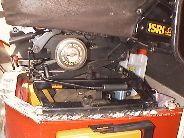

ich habe für meine frau einen mechanischen isri auf eine 5mm stahlplatte geschraubt, die gleichzeitig als abdeckung für den batt-kasten fungiert.
ergebnis: meine frau (1700 cm hoch) sitzt so hoch dass sie gerade noch problemfrei aus dem (hohen) fahrerhaus schauen kann aber eben nicht mehr mit den füssen auf den boden kommt.
mit der org-feder lässt sich der sitz trotz skala von 45-150 kg nicht auf ihr gewicht einstellen!!!!
...und natürlich liegt ihr gewicht innerhalb des bereichs!!!!!

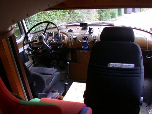

ich hab den 5000er verbaut, ging einfach so rein ohne irgendwelche änderungen, auf der beifahrerseite komm ich allerdings einbißchen hoch, wird aber von den beifahrern geschätzt

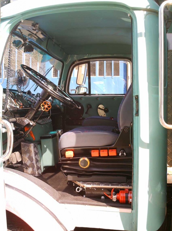

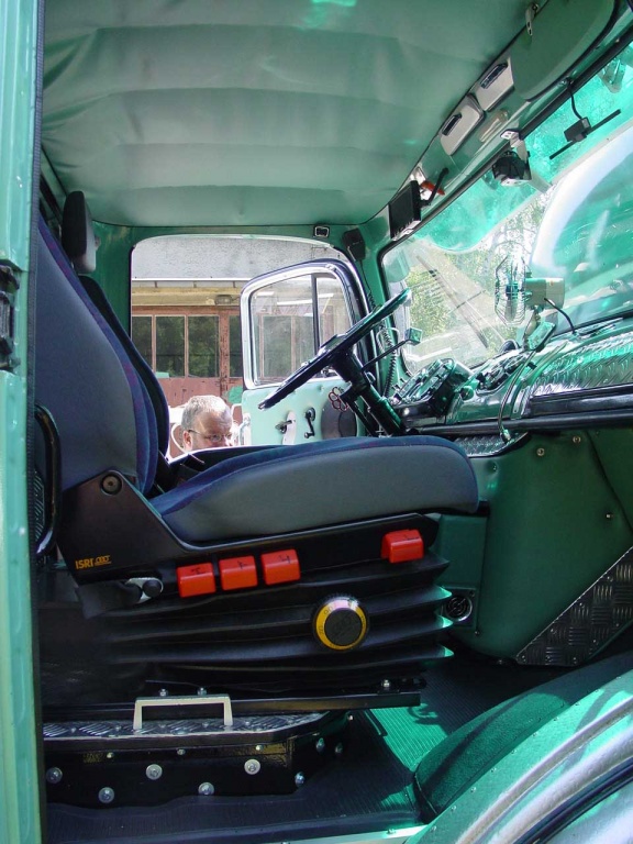

Hallo Alex,
in meinem gelben 911er:
mechanischer ISRI-Schwingsitz auf die super-seltene Original-Schwingsitzkonsole gebastelt. Der Werkzeugkasten unter dem Sitz bleibt voll erhalten.
Sitz ist unbelastet natürlich ganz oben, beim Einsteigen geht er aber so weit runter, daß man unters Lenkrad rutschen kann. Alternativ kann man vor dem Aussteigen auch den Sitz in unterster Stellung blockieren, dann ist das Einsteigen natürlich kein Problem.
Sitzhöhe kann man über die Gewichtseinstellung und zusätzlich über eine (dreistufige?) Höhenverstellung des Sitzes regeln. Ich bin eigentlich recht zufrieden mit der Sitzposition, aber man sitzt auf jeden Fall höher als mit dem ungefederten Sitz und hat deshalb etwas schlechtere Sicht nach oben (z.B. auf Ampeln), speziell durch die Seitenscheiben, deren Oberkante sehr tief liegt.

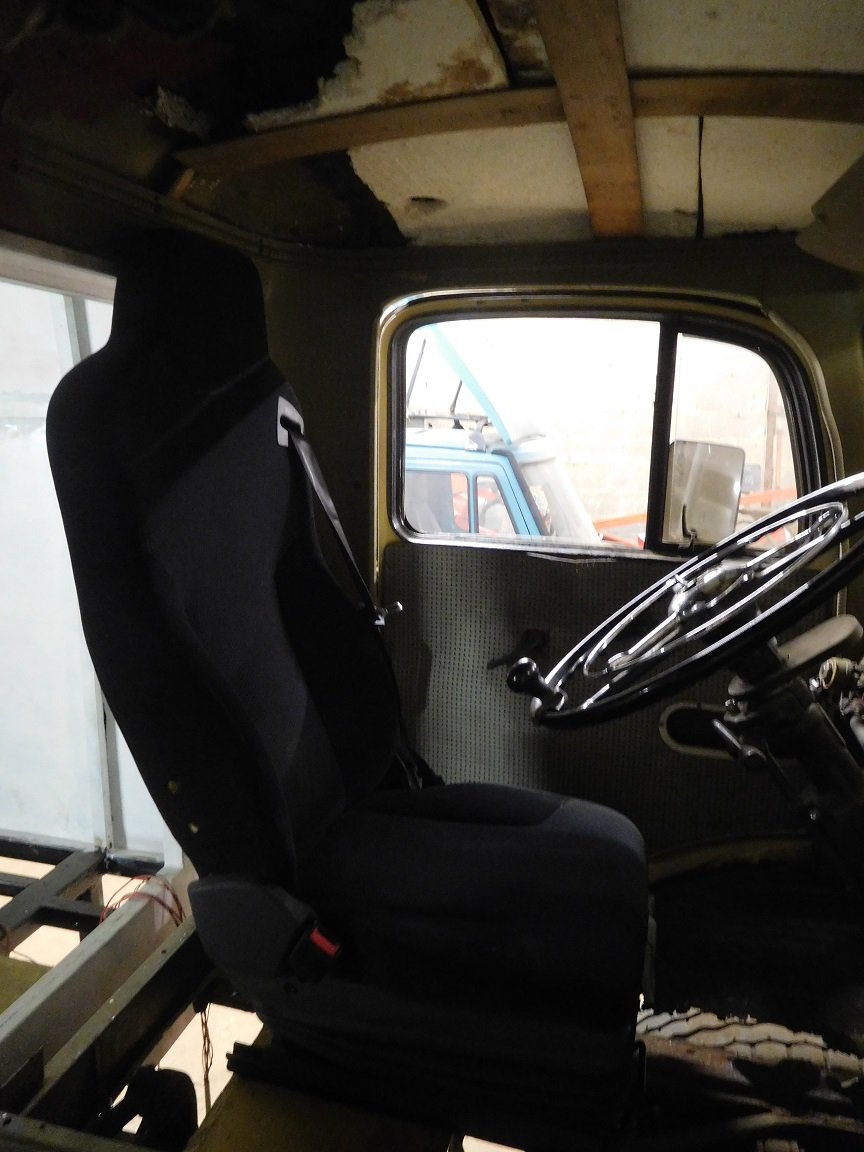

wie Du Dich vielleicht erinnerst hatte ich Schwingsitzkonsolen von ISRI aus dem LP-Fahrerhaus, die sehr sehr kompakt aufbauen. Batterien und Werkzuegkasten konnte bleiben.
Kleine Schlosserarbeiten waren erforderlich um die Konsolen zu befestigen.
Auf den Konsolen hatte ich König-Sitze orthopädisch mit allen Schnick-Schnack von ebay, auch kleine Schlosserarbeiten erforderlich, aber keine Schweissarbeiten, nur Bohrungen.
Die Sitze müssen sehr flach aufbauen, keine dicken Polstersofas.
Wenn Du dann noch irgendwann Deine Fahrerhausrückwand rausnimmst hast Du einen grossen komfortablen Fahrerbereich.
Das Bild ist noch mit Rückwand, ohne kann man ca. 15 cm weiter zurück.
Gruss, Bruno

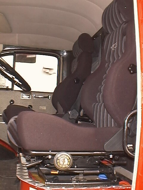

weiß nicht ob es weiter hilft,

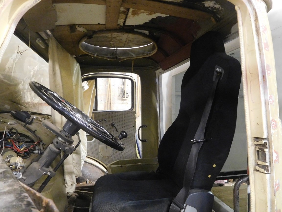

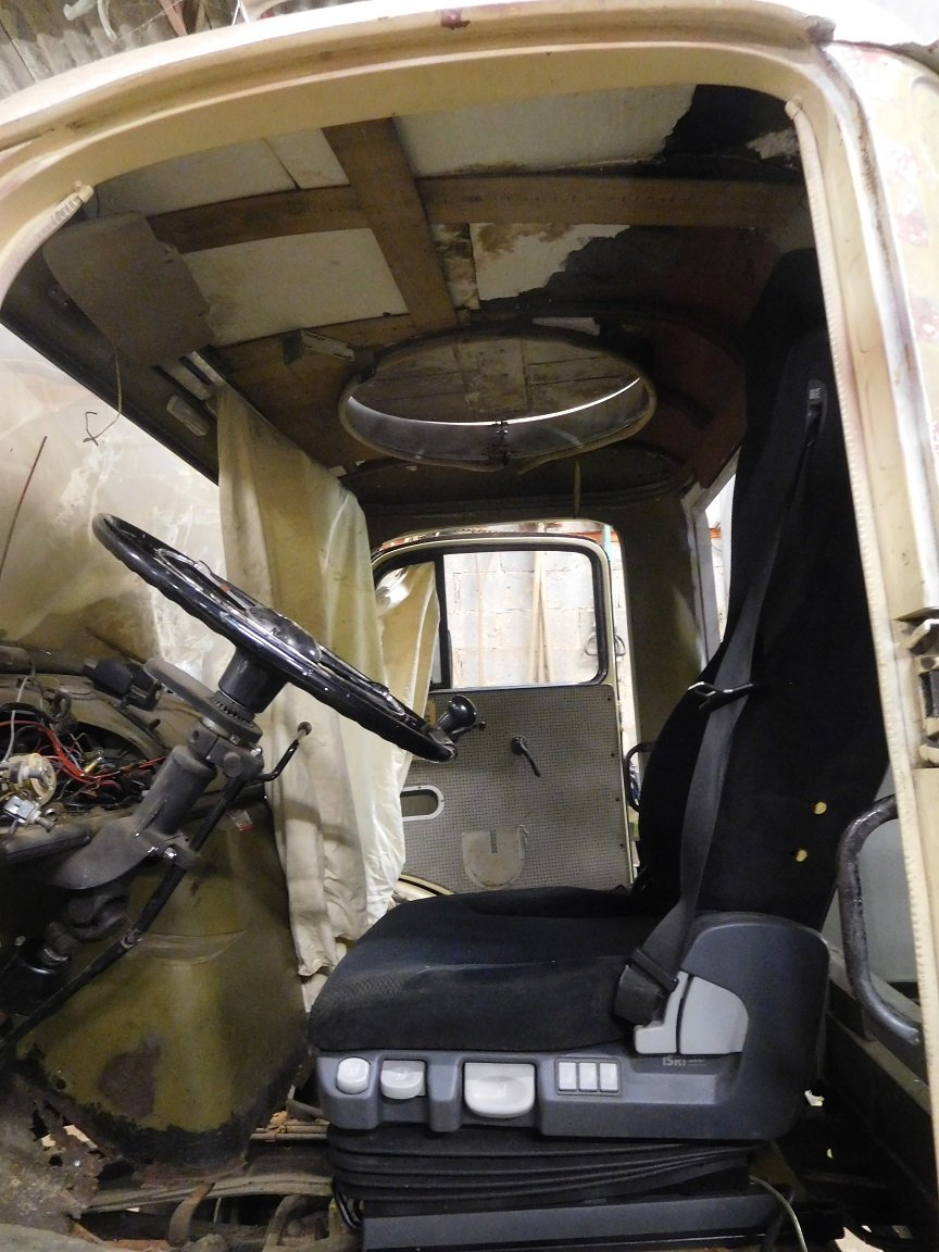

habe auf bei mir auf der Fahrerseite eine ISRI luftkonsole verbaut. (stammt aus nem Stadtbuss)
Dazu habe ich die Kiste um vieleicht 5 oder 6 cm eingestutz.
Das ist eigendlich noch zu wenig, ich sitze für die niedrige Scheibe eigendlich noch zu hoch.
Würde ich es noch einmal machen, würde ich vermutlich beide Kisten vorne im Führerhaus komplett abschneiden. Die Höhe dann nutzen den Sitzen auch noch Drehkonsolen zu verbauen, was sich im Pöffmobil schon bewährt hatte.
Die Luftkonsole bietet auch den Vorteil, dass die immer auf die geiche Höhe regelt, Du musst also den Sitz nicht erst runter drücken um untes Lenkrad zu kommen, und ein wenig Spielraum hat man auch noch beim einstellen der Höhe. (da muss ich bei mir selber noch mal schaun was ich da noch an möglichkeiten zu optimieren habe)
AloHa

Davon hab ich 2 Stück drin.
Da ich - wie Du - nen ernstzunehmenden Bandscheibenvorfall mein Eigen nennen darf, weiß ich wovon ich rede. Immer wenn ich Rückenprob´s habe, fahre ich mit dem alten Mädchen. Dann werden die Beschwerden besser!
Die Sitze haben neben der wichtigen Sitzheizung zwei unterschiedlich im Fahrbetrieb einstellbare Luftpolsterkissen im Rücken, elektrisch. Die nutz ich dauernd, um die Sitzposition immer wieder zu verändern. Das hält mich über Stunden (17/18h Sitzen kein Problem!) fit; im Gegensatz z.B. zu den guten Sportsitzen im Passat (Bj. 2001), wo ich nach ner Stunde Fahrt bereits erste Ausfallerscheinungen bekomme.
Im Pkw fahr ich im Jahr ca. 30 bis 35tkm im Lkw leider nur ca. 5-10Tkm. Das bedeutet, dass ich bald im PKW auch nachrüsten werde und da kommen für mich Rückengeschädigten nur die orthopädischen Sitze in Frage.
btw.: die alten Sessel in meinem ehemaligen 940er Volvo (von 98) waren um Klassen Besser als das (nicht schlechte) VW/Audi-Gestühl.
Ich halte Die Frage nach der Luftfederung für nachrangig ggü. der Frage nach der Sitzqualität. Also: erst Sitz besorgen und dann schauen, wie Du ihn drunterkriegst. Luft oder nicht ist egal! Ich bin persönlich für "ohne" Luft, weil ich die Rubbelei nicht so mag. Das ist aber Ansichtsache.

...och, nur einer von zwei uralten Schalensitzen mit 5-Punktgurten für meine Kids, die waren bis letztes Jahr noch in zweiter Reihe, sind aber jetzt wegen anderer Aufteilung des Innenraumes nach hinten gewandert,rocknroll hat geschrieben:
und was ist das fürn roter Sitz?
diese Sitze haben sich vor allem in der Zeit bewährt, als die Kids noch in Babyschalen festgemacht werden mußten, heute sitzen sie normal drin (13 und 11 J), da die Sitze heute quasi die hintere Sitzbank am Tisch ersetzen, braucht man sie auch als Sitzgelegenheit beim Essen, dafür sind sie für Erwachsene leider nicht bequem genug, weil zu eng. Sobald die Kids nicht mehr mit fahren, fliegen auch diese Sitze raus.

ich habe beim 1113er ebenfalls Isris eingebaut und mußt dafür die Kisten, in denen die Löschzuginnentanks waren, um gute 10cm in der Höhe kürzen.
Als Schlaukopf, der ich bin, habe ich mir in diesem Zuge natürlich gleich die Wartungsöffnung für den Hauptbremszylinder unter dem Fahrersitz für immer verschlossen. Hat schon mal jemand Selbigen -den Zylinder- wo anders hin gebaut?

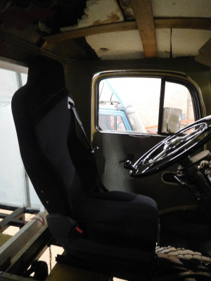

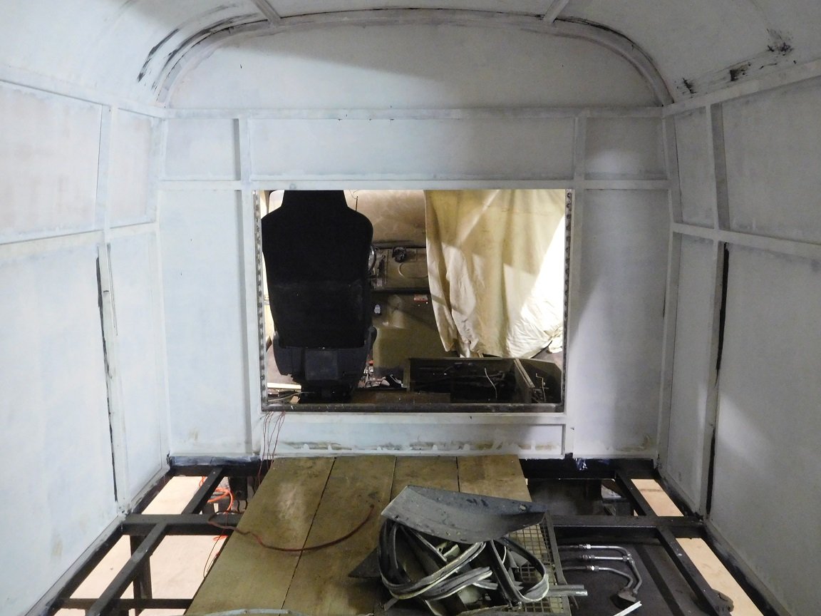

Moin!
Ich greif das Tehma nochmal auf.
Ich bin gerade am Probieren, ISRI 6860 im A-Modell einzupassen. Ist alles ziemlich eng, könnte aber gerade so gehen. Nur drehen kann ich zumindest auf der Fahrerseite leider vergessen. Auch die Sicht von hinten ist nicht mehr nennenswert gegeben, sind echte Trümmer die Sitze.
Probesitzen im halb zerlgten Fahrerhaus ist das Eine, die Realität spuckt da evt nochmal andere Erkenntnisse aus.
Deshalb: Hat vll jemand Erfahrungen mit dem Integrieren von ISRI 6860 im A-Modell?
Auf den Bildern sind die Sitze auf "gefühlter Fahrhöhe" und haben komplett ausgefedert, je nach Rückenlehnenstellung, noch wenige cm zur Decke.
Gerne auch alternative, bereits realisierte Sitzvorschläge unter Nennung des genauen Typs. Wünschenswert sind für mich sind Luftfederung und Drehteller. Absoluter Hammer wäre noch Sitzklimatisierung, beim 6860 verfügbar. Das habe ich einmal erlebt, hat mich nachhaltig Beeindruckt

Ich hatte in meinem zwar kein Isri, aber ja prinzipiell wird das funktionieren.
Denke daran, wenn du den Sitz auf weich gestellt hast und über eine Bodenwelle fährst nimmst du ganz gehörig Schwung, könnte zu erheblichen Kopfschmerzen führen.
Ich habe den Dachbereich ausgepolstert und die Streben dort entfernt, außerdem die weiche Einstellung vermieden.
Gruß Kai-Uwe
