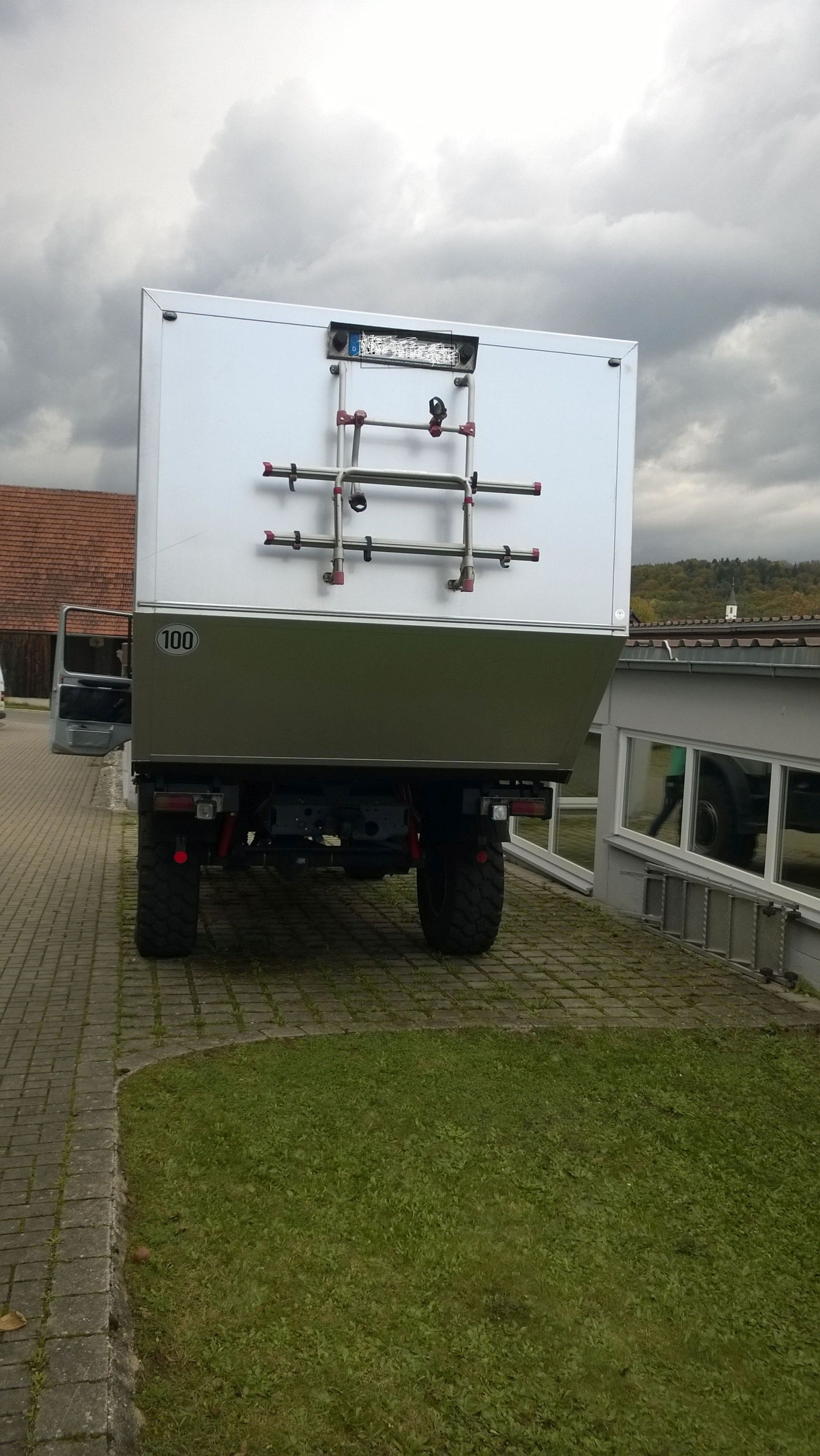

Hallo Forum,
nachdem nun neue Heck-Staukästen montiert sind, brauche ich einen neuen Platz für das Nummernschild. Vielleicht habt Ihr eine gute (und StVO-konforme) Idee?
Ursprünglich war das Kennzeichen unter dem linken Rücklicht montiert, da passt es aber nicht mehr wirklich hin (zu breit, zu hoch). Ich könnte es mir links oder rechts neben dem Reserverad vorstellen oder sogar ganz oben an der Kabine, doch ist das erlaubt? Die zugehörige Beleuchtung rüste ich natürlich nach.
Apropos Beleuchtung: Ich hätte noch zwei Zweikammerrückleuchten (rot/gelb). Darf ich die parallel zu den unteren Rückleuchten an den oberen Kabinenecken betreiben?
Oschi
PS: Ja, ich könnte auch die StZVO als Bettlektüre hernehmen...
Oschi

Mit Euren Hinweisen habe ich es jetzt so gelöst: Das Kennzeichen sitzt an der Stelle der Warnmarkierung (welche in D nicht vorgeschrieben zu sein scheint). Die Warntafel wurde geteilt und an die Kabine oben geklebt. Die hintersten Seitenmarkierungsleuchten setze ich auf die letzte Quertraverse und die Rückleuchten bekommen noch Schutzkäfige. Damit würde ich mich dann mal zum TÜV wagen.
