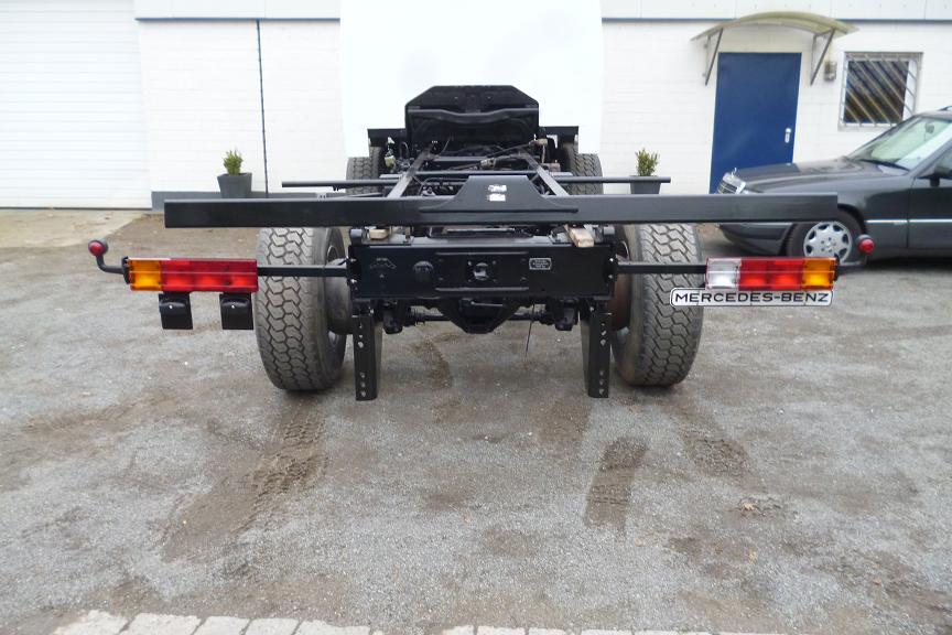

So, die hintere Beleuchtung (Weihnachtsbaum) ist auch fertig und leuchtet...

Völlig egal, die Seitenanfahrschutzhalter sind fertig, gleich 2x mal schwarz lackieren, dann kann der Laster erstmal raus, brauche Platz...

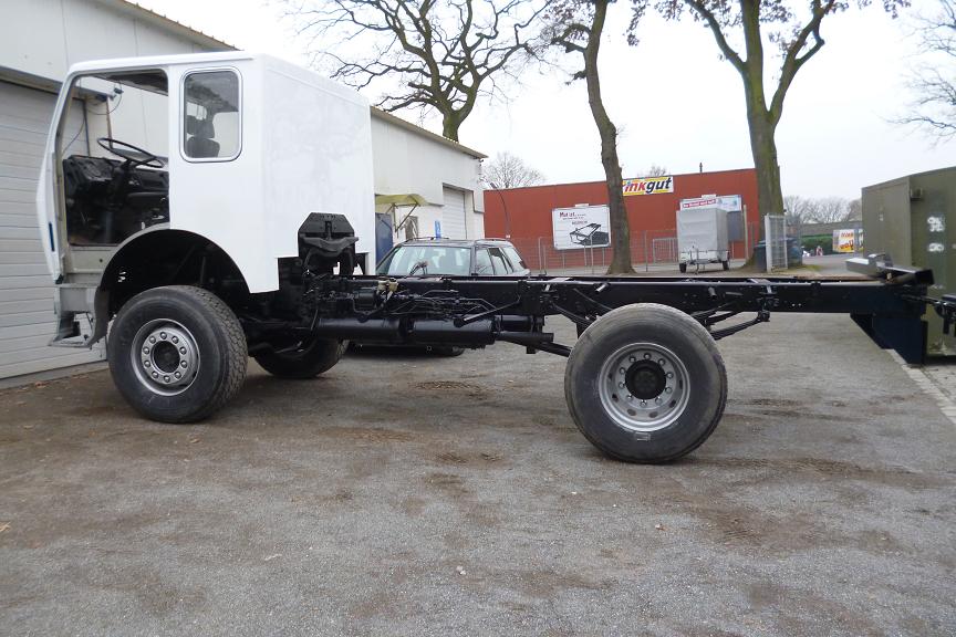

So, die vorderen Kotflügel, Abdeckbleche und Stoßstangenteile sind gereinigt, geschweißt, sandgestrahlt, angeschliffen und mit EP Grundierung grundiert, grade die Ecken abgespachtelt, jetzt bisschen warten bis der Spachtel trocken ist, dann schleifen, nachspachteln, schleifen, füllern, Feierabend...

Hallo Mark, Deiner ist echt schick geworden - in natura sieht der 1017 bestimmt noch besser aus. Es ist immer schön zu lesen, wie es bei Dir vorangeht.
Viele Grüße und schönen Abend noch...
