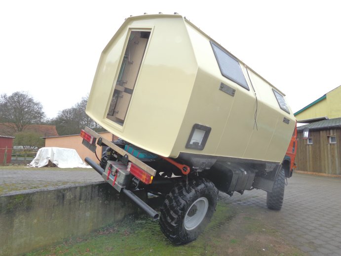

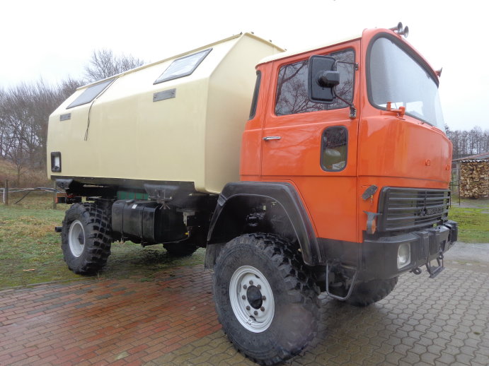

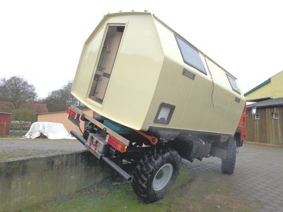

So, der Koffer ist nun drauf. Die Gestaltung der "Heckpartie" ist noch offen.
Was ich gerne hätte:
1) eine schöne Heckterasse. Als bequeme "Antrittsfläche" vor dem Heckeingang, oder einfach nur drauf sitzen und den Sonnenuntergang genießen.
2) ...aber wo lassen ich das Reserverad? Im Moment fällt mir nur die "Hecklösung" ein.
Wie habt ihr das gelöst? Wo sitzen eure Reserveräder? Hat jemand so eine "Heckterasse" und wie groß?
Wie befestigt, bzw konstruiert? Oder vielleicht sogar "Heckterasse" und Reserverad "hinten dran"
Habt ihr vielleicht sogar Fotos für mich? Das wäre toll
Danke schon mal .... und hier die Fotos vom Wägelchen
(von hinten habe ich im Moment leider nur das von meinem Verschränkungstest, habe den Koffer grad erst drauf gesetzt)
Gerd

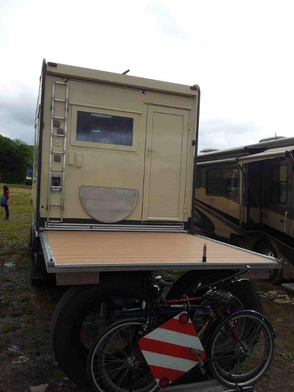

ich plane ebenfalls eine Heckterrasse mit integriertem Reserveradträger, hab aber noch nichts gebastelt. Daher hier nur ein paar Überlegungen von mir.
- Der ganze Trum soll bei mir am Hilfsrahmen (=Bodengruppe des Koffers) befestigt werden (wurde beim Bau berücksichtigt)
- Sollte das Ding zu schwer werden, wird lediglich der Reifen daran befestigt und die Felge (schlauchlos, 3-teilig) wandert z.B. unter das Fahrzeug.
- Variante 1: um 90° nach unten klappbarer Reserveradhalter mit rückseitiger Terrassenbeplankung. Das Herunterklappen könnte z.B. mit einer einfachen Handwinde/Kettenzug erfolgen (natürlich ist auch was elektronisches denkbar). Die gleiche Winde könnte auch zum weiteren Herablassen des Reserverades genutzt werden. Problem bei meinem Koffer ist allerding, dass ich zwei große Hecktüren habe und somit kein Anschlagpunkt für die Winde vorhanden ist. :bored: Kennt jemand eine Bezugsquelle für Lufthaken?
- Varinate 2: nach oben/unten verschiebbarer Reserveradhalter mit Terrassenbeplankung über dem Reserverad. Das ganze könnte z. B. nach dem Prinzip von Zahnstangenwinden funktionieren.
Bei deinem LAK würde ich versuchen Variante 1 umzusetzen. Richtig schick wäre eine klappbare Terrasse in Form der Rückwand des LAK. :idee:

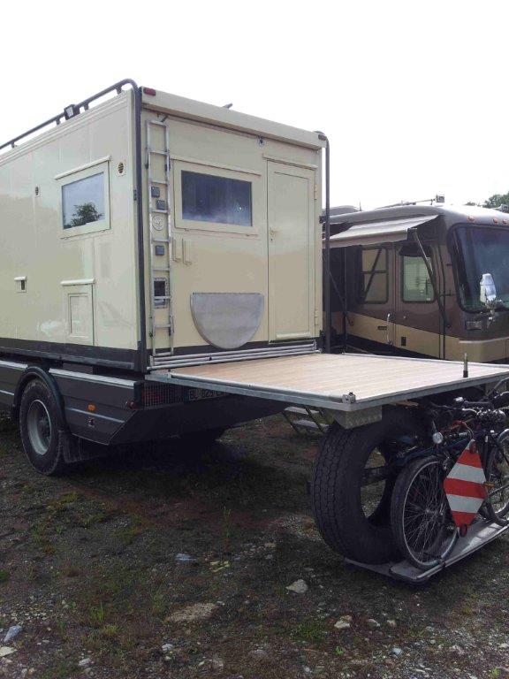

#4 Beitrag von gunther » 2014-03-03 14:17:03
hab ich in Bad Kissingen gesehen:

klappbare Terasse nur auf der Beifahrerseite und dann aufklappbar zur Fahrerseite. Also runterklappen rechts - aufklappen nach links.

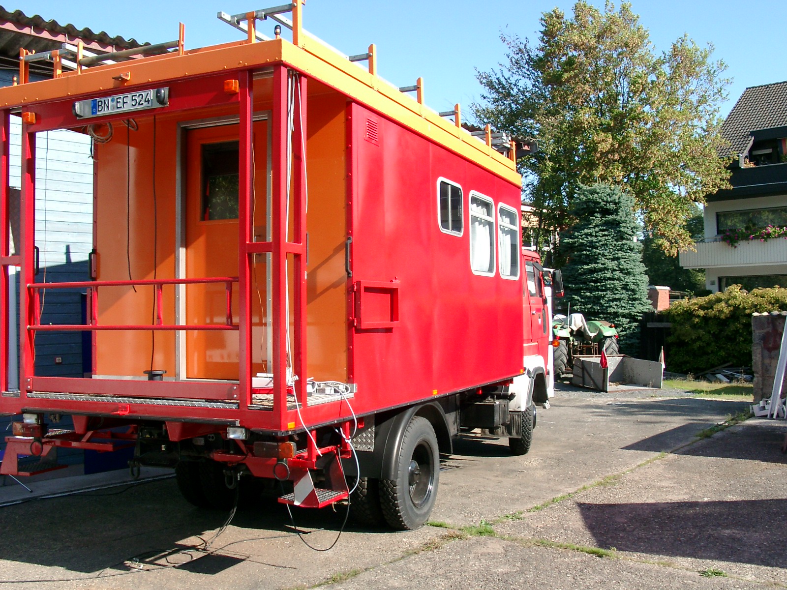

hier mein Balkon noch ohne Markise drüber:
http://www.allrad-lkw-gemeinschaft.de/p ... 35&t=45008

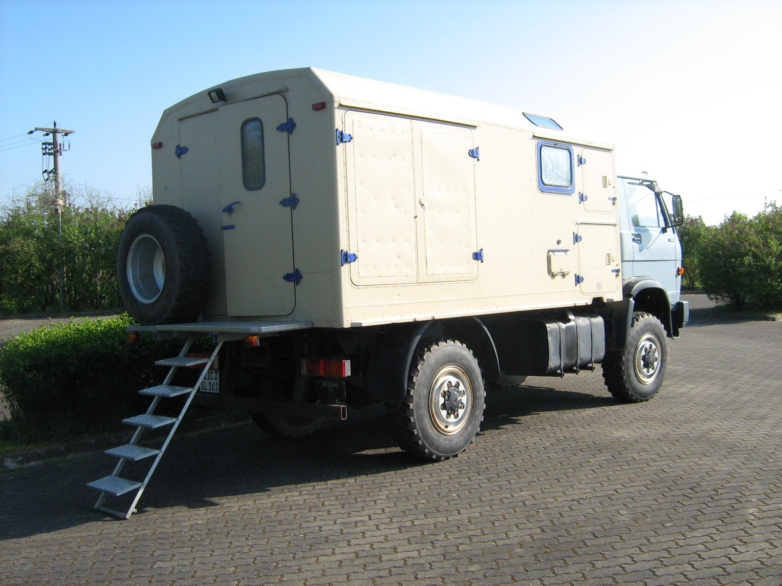

Meine kleine Terasse mit Ersatzradhalter kennst du ja oder?

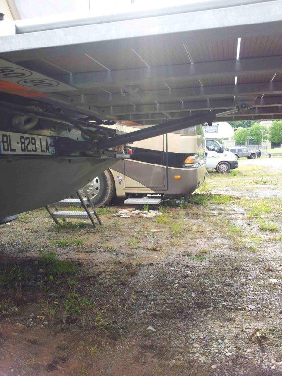

Kennst Du die ausziehbare Terrasse unterm LAK von Olaf (Busconnection)?
http://www.two-vagabonds.de/reisefahrzeug-umbau/
Runterscrollen bis zum Foto
http://u.jimdo.com/www20/o/s40f702b11b1 ... /image.jpg

@Alex: Klar kenne ich die die Seite, den Wagen und den LAK von Olaf. Deren Umbau hat mich ja inspiriert und ich habe dort einige Ideen "abgeluschert"
