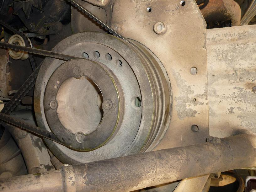

Es reicht also eine ordentliche Ratsche mit einer 30iger Nuss um am Schwungrad drehen zu können.

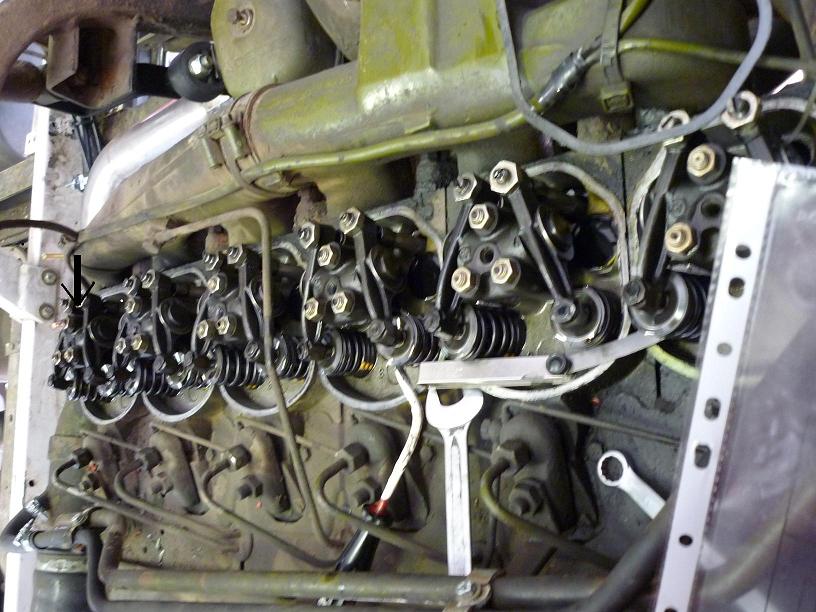

Nach dem wir die Ventildeckel abgenommen haben müssen wir die erste Kurbelwellenposition finden.
Das heißt es müssen sich die Ventile vom 1. Zylinder überschneiden (der hinterste oder von Zuluftseite links).
Ventilüberschneidung heißt einfach ausgedrückt: Es haben beide Kipphebel am jeweiligen Zylinder kein Spiel!
Lässt sich einfach testen in dem man versucht den Kipphebel mit den Fingern nach oben zu ziehen, wenn kein spürbares Spiel an Ein,- oder
Auslassventil vorhanden dann überschneiden sich die Ventile.

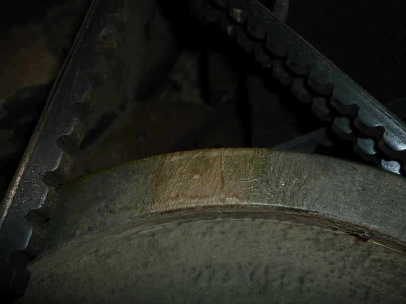

Also wir drehen solang an der Kurbelwelle bis diese Position erreicht ist. Wenn wir anschließend genau auf die Kurbelwelle schauen werden wir feststellen
das es dort eine Markierung gibt. Vermutlich ist sie nicht ganz auf 12Uhr ausgerichtet. Wir drehen also noch einmal ein stück weiter bis diese Markierung genau auf 12 Uhr steht.

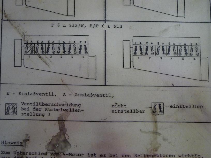

Okay jetzt haben wir die erste Position der Kurbelwelle ermittelt, jetzt können wir uns ans Ventilspiel machen.
Wenn wir von oben auf den Motor schauen können wir die Ventile nach folgendem Schema einstellen:
Für uns gilt nun das linke Schema, da sich dort die Ventile vom 1. Zylinder überschneiden.

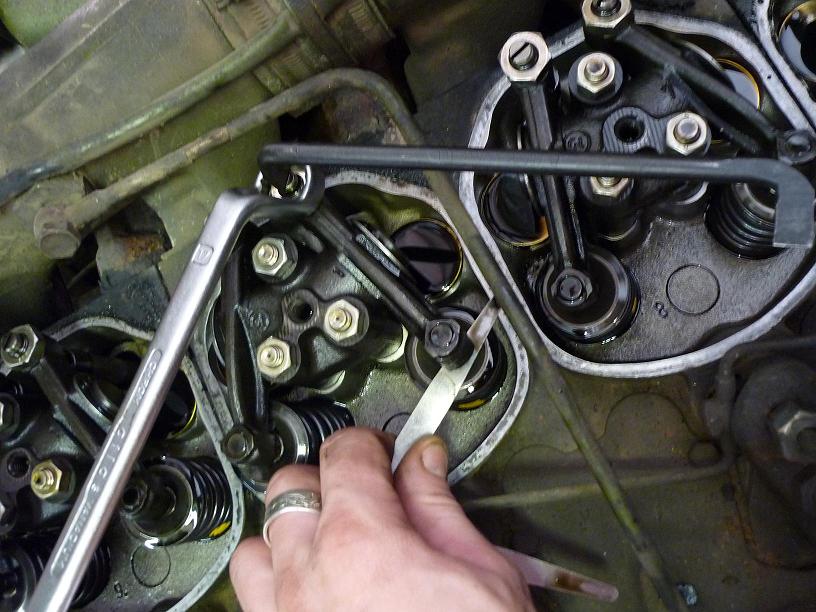

Also wir prüfen als erstes am 2. Zylinder das Auslassventil, lässt sich die Fühlerlehre in entsprechender Stärke (bei mir 0,15)
zwischen Ventil und Kipphebel schieben? Wenn ja wunderbar, dann die nächst größere Stärke probieren also 0,20, lässt diese sich auch dazwischen schieben?
Falls ja, müssen wir nachstellen. Laut Handbuch heißt es die Fühlerlere muss sich mit leichter Hemmung herausziehen lassen.
Da sich der Ausdruck leichte Hemmung durchaus interpretieren lässt mach ich es meißt so das ich mit der nächst größeren probiere und wenn diese,
auch nicht mit viel druck zwischen Kipphebel und Ventil passt bin ich zufrieden. Beim anziehen der KOntermutter verringert sich das Spiel sowieso noch ein wenig.

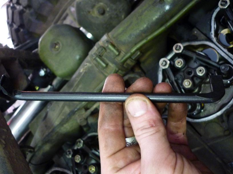

Für das nachstellen brauchen wir nur ein 19er Ringschlüssel und am besten ein gekröpften Schraubendreher in genau der richtigen größe.
Er sollte genau passen, dann macht man die einstellschrauben nicht kaputt.
Also Kontermutter nur ganz leicht lösen und dann mit dem Schraubendreher nachstellen,
bis die 0,20 Fühlerlehre nicht mehr passt und die 0,15 sich leicht raus und rein schieben lässt.
Dann mit dem Ringschlüsseldie Kontermutter wieder anziehen, gleichzeitig mit dem gekröpften Schraubendreher
gegenhalten. Vorteil des gekröpften Schraubendrehers ist das genauere einstellen und der lange Hebel zum gegenhalten.
Nach dem festziehen noch mal prüfen ob die Fühlerlehre passt.
Dann kann es mit dem nächsten Ventil weitergehen ( alle in dem oben gezeigten Schema schwarz dargestellten).
Wenn alle Ventile eingestellt sind müssen wir die Kurbelwelle genau eine ganze Umdrehung im Uhrzeigersinn weiterdrehen
bis die Markierung wieder genau auf 12Uhr steht.
Jetzt haben wir die zweite Kurbelwellenstellung und können alle auf dem Schema rechts schwarz dargestellten Ventile einstellen.

#21 Beitrag von Mark86 » 2017-06-14 10:53:59
für 6 (Reihen-)Zylinder
1. Zyl im OT-Verdichtung (6.Zyl überschneidet)
Einstellbar 1A-1E-2E-3A-4E-5A
6. Zyl im OT-Verdichtung (1.Zyl überschneidet)
Einstellbar 2A-3E-4A-5E-6E-6A
Ja, aber wann die Ventile überschneiden sieht man doch, da kann man son Motor mitm Anlasser hintakten und braucht gar keine Ratsche ^^

Mark86 hat geschrieben:
Nur doof wenn er dann anspringt und mit Öl spritzt! Vor allem dann wenn nicht genug Druckluft anliegt und er den Druck zum abschalten braucht. :wack: Abwürgen klappt auch nicht bei gekippter Kabine. Bis ich den richtigen Hebel gefunden hatte war dann auch wieder genug Luft in den Kesseln und der Motor schaltete selber aus. :wack:
Wat ne Sauerrei, aber ich wollte der Motor sowieso reinigen und hatte schon Plastik drunter gelegt. :D
Beste Grüße, Maik

#23 Beitrag von Mark86 » 2017-06-14 12:23:03
Wenn ich bei gekippter Kabine auf dem Motor sitze, brauche ich keine Luft um den aus zu machen, dann kann ich das Gestänge von Hand bedienen...
So viel Öl hat n Motor mit untenliegender Nockenwelle ja auch nicht im Kopf...

Ich habe bisher auch immer mit der dicken Ratsche den Motor langsam durchgedreht ohne die Pumpe auf Nullförderung zu stellen - clever war das nicht. Finde lieber ein wenig zu viel Sicherheit als zu wenig - nächstes Mal Nullförderung (den Kabelbinder kann ich mir gerade so noch leisten).

#26 Beitrag von Mark86 » 2017-06-14 15:52:55
Also meiner springt auch auf ne halbe Kurbelwellenudrehung an, aber wenn ich den von Hand drehe, geht das so langsam, da erreicht der keine Zündtemperatur von Diesel, sondern kühlt schneller runter als ich Kurbeln kann :D
Man kann auch übervorsichtig sein...

Motor durchdrehn mach ich so: Pumpe auf Nullförderung, 5.Gang rein, Vorderrad anheben. Dann am Rad drehen. Laufrichtung beachten.

aus meiner Erfahrung springt ein 912/13er Deutzmotor bei zu "geringem Spaltmaß" schon an wenn man den Starter nur ansieht. Ich habe es bisher noch nicht geschafft einen Deutzmotor oder auch einen anderen Dieselmotor mit korrektem Spaltmaß nur durch drehen der Kurbelwelle ( mit einem Hilfswerkzeug ) versehentlich zu starten.
