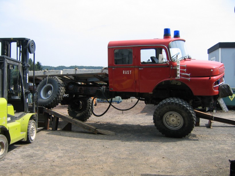

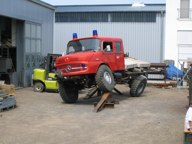

Hallo Mike!
Den alten Beitrag habe ich schnell wieder gefunden:
http://www.maggie-deutz.com/iv/index.ph ... 70&hl=1924
Leider sind die Bilder anscheinend nicht mehr auf dem Server. Ich hatte sie damals heruntergeladen, und kann sie daher nochmal zur Verfügung stellen. Ich denke, daß Uwe (tender61) nichts dagegen hat:
Uwe schreibt, daß er bei einer Verschränkung von 1,50 m (0,7 m vorne und 0,8 m hinten) aufgehört hat, obwohl noch kein Rad abgehoben hat.

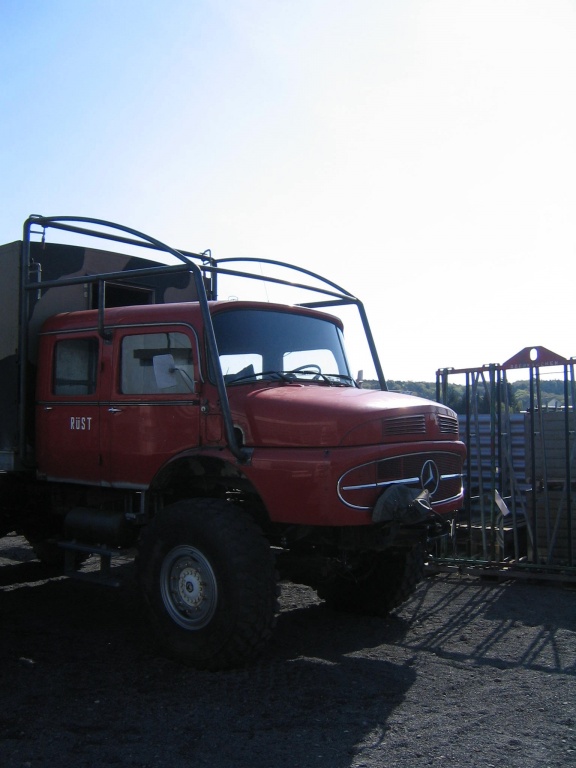

Uwe ist noch da, das Projekt auch geht weiter, aber langsam, weil ich ein Wochenendschrauber bin. Im Moment lege die Luftansaugung hoch und baue einen Dachgepäckträger mit Astabweiseren.
Es ist ein LAK 1924, also ein großer Rundhauber. Fragen beantworte ich gerne und mache am Wochenende mal ein paar neue Bilder.
