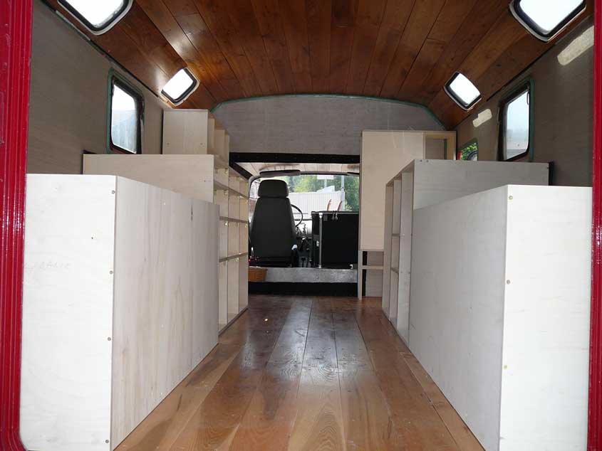

hallo goody,
wir haben einen ural koffer.
ist der kürzere, wird auch offizierskoffer genannt. länge ca. 4m.
können dir gerne noch ein paar bilder reinstellen
- oder du schaust ihn dir einfach mal an...stuttgart ist ja nicht so weit.
in der halle stehen auch noch diverse andere lkw mit interessanten koffern...
hier ein bild von innen, als wir noch mit dem ausbau zugange waren:

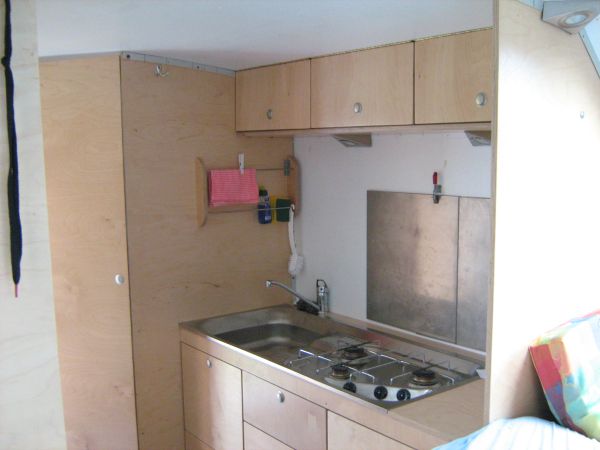

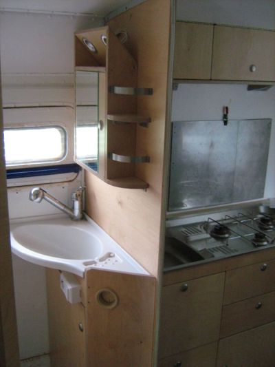

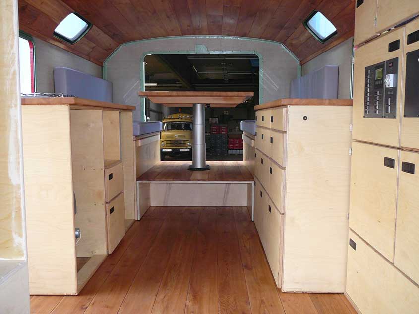

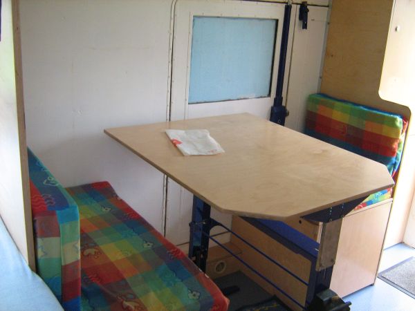

#26 Beitrag von Sharleena » 2008-01-06 19:02:55
MAN hat geschrieben: Hast du deine Schränke nur reingestellt und wie schlaft ihr im Koffer?
die schränke auf dem bild im ersten beitrag, haben wir damals nur kurz reingestellt um die masse zu überprüfen.
hier sind aktuellere bilder:
wie man sieht, fehlen noch die türen im küchenbereich, die grosse schublade unter dem tischpodest (für bettzeug) und viele kleine in der gaderobe.
das ziiieeeht sich alles ertwas länger als gedacht...

Sharleena
Beiträge: 834
#29 Beitrag von Sharleena » 2008-01-06 21:33:16
boden & decke: 18mm ulme.
möbel: 18mm birken-multiplex (schubladen 12mm boden, 15mm seiten).
arbeitsplatten & tisch: 40mm ulme.
die arbeiten haben wir komplett selbst gemacht.
wir hatten (gottlob) einen schreiner, der uns an seine altendorf liess, uns unsere flausen austrieb (massivholzmöbel...) und uns einen crashkurs zum thema holzbearbeitung gab.
kostete aber viel geduld, lehrgeld, fehler, flüche & patzer

#30 Beitrag von hanomakker » 2008-02-12 9:57:06
man beachte die druckbeschallungsanlage auf dem ersten bild.....
zum einbrecher rausblasen :D
