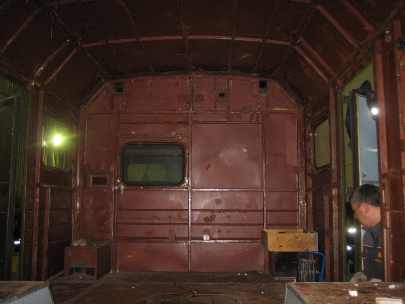

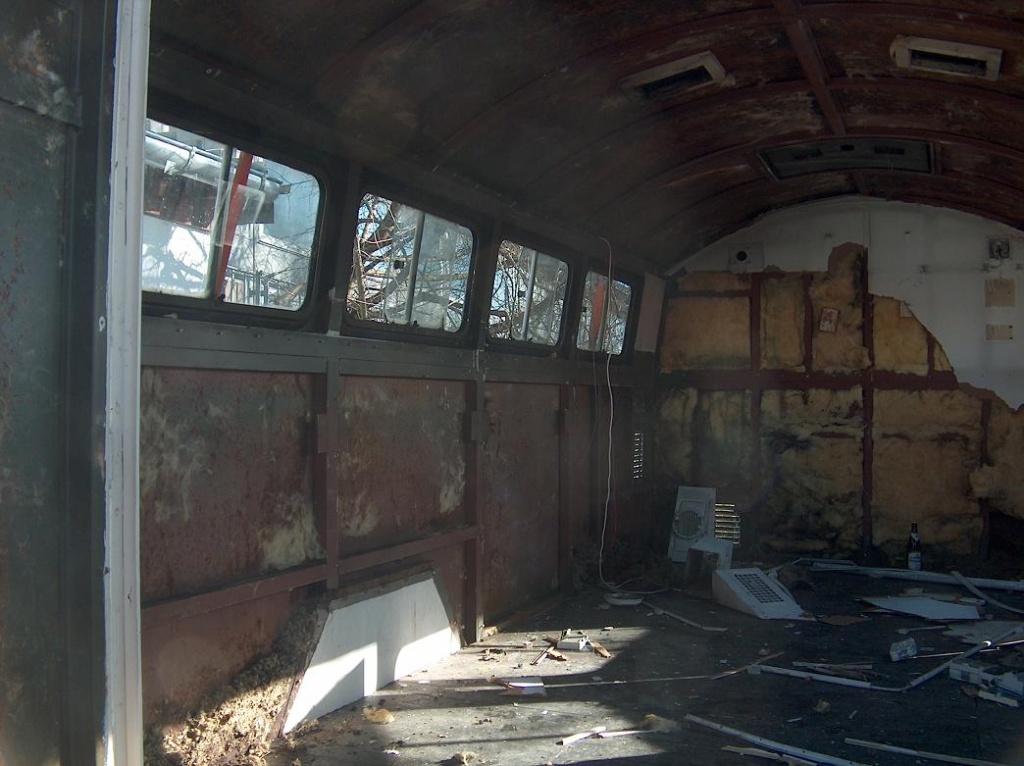

wir haben heute nun endlich begonnen, von der Planung zur Realisierung überzugehen.

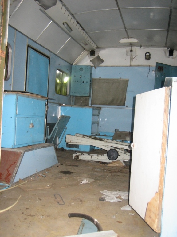

Erster Schritt: Entkernen des Koffers
Im Urzustand war es ein Medizin- (Chirurgie-) Koffer.
Am schwersten war der Ausbau des massiven Hub- OP- Tisches mit einer Menge Hydrauliköl im Tank.

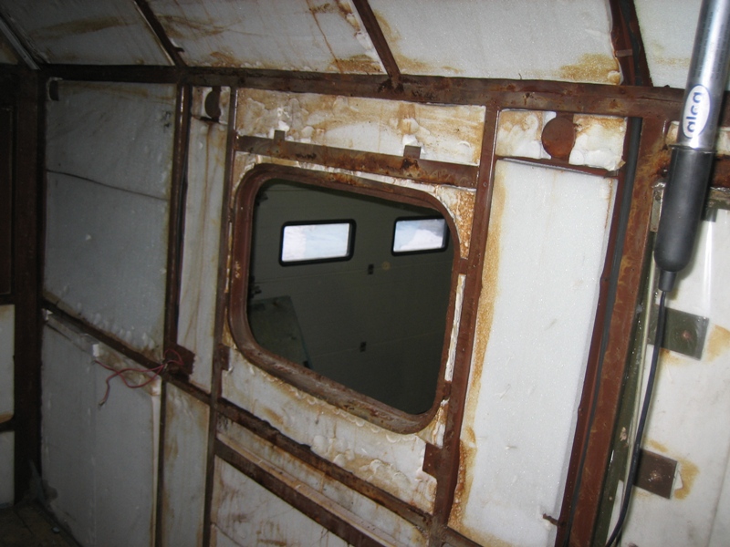

Das Abschrauben der Wandverkleidung brachte den Gilb zu Tage, den Styropur erzeugen kann.
Die Platten waren mit x Blecjschrauben aufs Gerippe des Koffers geschraubt worden. Zum Glück war die Mehrzahl nicht so festgerostet, daß der Kopf abbrach.
Endergebnis des Tages:
Nächste Schritte:
Entrosten, ausbeulen, Fensteröffnungen schließen, Fensteröffnungen sägen, Rostschutz innen, isolieren.

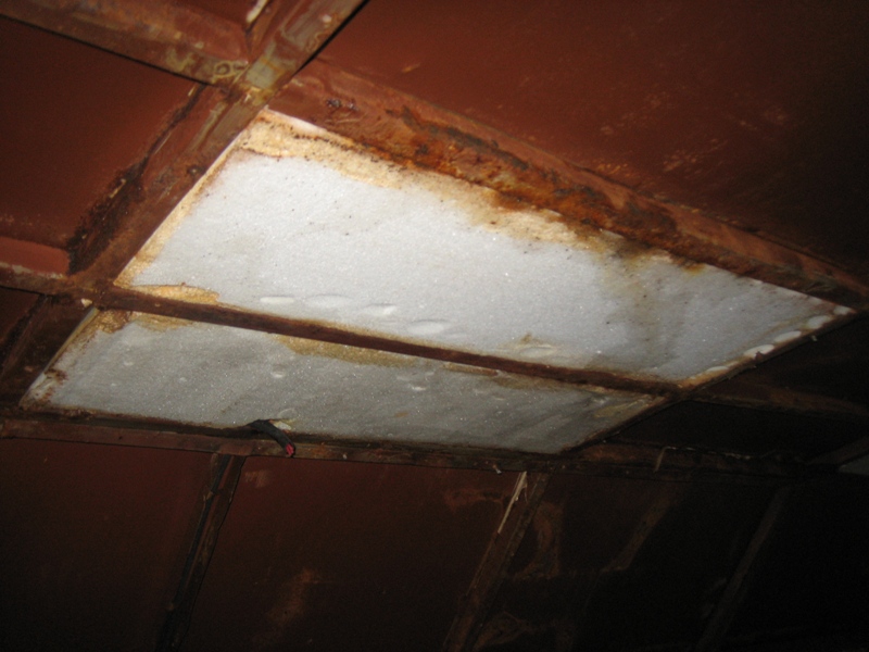

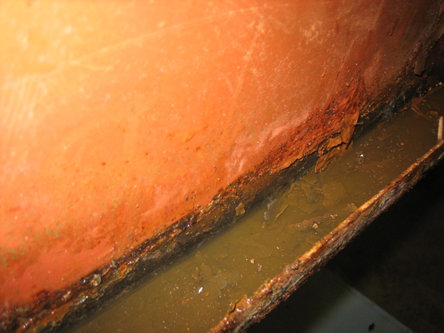

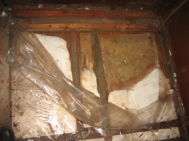

Endlich ist der Koffer leer. Das Styropor im Blechkoffer hat in jeder Beziehung seine Gefahren bei schlechter Verarbietung und Pflege bewiesen. An den Wänden entlang waren ein paar Abflusslöcher (?), um die herum sich der Rost breit gemacht hatte. Im Bereich des Luftaustritts der vermutlich recht wirksamen heizgebläse hatte sich das Material so weit verformt, daß es nur glasartig war.
Insgesamt hatte sich der Aufbau im Boden (Blechboden auf Stahlgerippe, Querhölzer 50x50 mit Boden verschraubt, Längshölzer 50x50 als Fachwerk dazwischen genagelt., ausgefacht mit 50 mm Styropor, dicke Folie als Dampfsperre, Sperrholzplatte als recht gutes Reservoir zum Rosten und als Heimstatt einer Ameisenkolonie im Winterschlaf erwiesen.

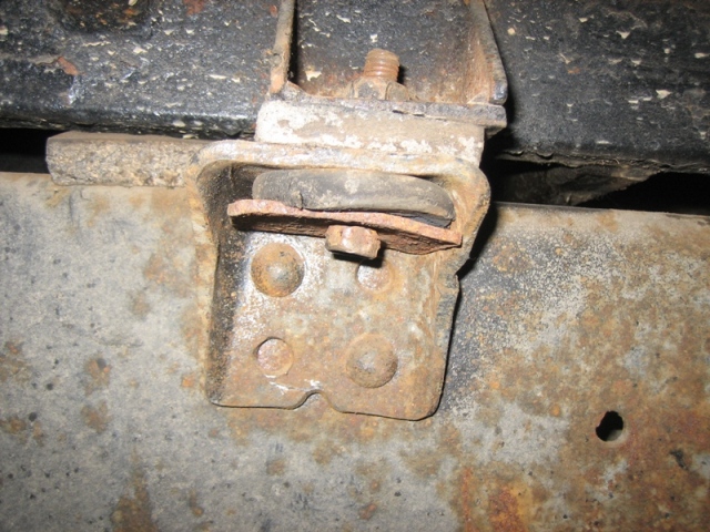

Kofferbefestigung
rechtes Vorderrad auf Schneehügel gefahren, Koffer geht in die Federn, da starr mit dem Rahmen verbunden

Polystyrol, also auch Styropor schmilzt so ab 90°C, da war´s also gut warm im Koffer, damit sich die Isolierung so zurückzieht.
Sehr nett ist es auch, wenn sich Kabel in die Styro...-Dämmung einschmelzen, so gesehen in der Dämmung eines auszuschlachtenden Womos.
Gruß Ulf
makabrios
Beiträge: 7495
#14 Beitrag von makabrios » 2007-12-17 15:46:14
Ulf Helle hat geschrieben:Polystyrol, also auch Styropor schmilzt so ab 90°C, da war´s also gut warm im Koffer, damit sich die Isolierung so zurückzieht.
wichtig ist hier die Wärmestandfestigkeit. Die wird mit der sog. Martenstemperatur ausgedrückt und ist bei PS so etwa 60°C, kann aber bis ca. 90° modifiziert werden. Das bedeutet, daß ab dieser Tewmperatur fast keine Steiffigkeit mehr da ist. Wüsten- und Tropenfahrern kann der Planet leicht so heiß draufbrennen.
Richtig zu schmelzen fängt PS so bei 140° an, spritzgegossen wird es bei etwa 180°.
Die Bilder mit dem Styropor im Koffer zeigen recht eindrucksvoll, wie sich das Zeug im Lauf der Zeit , wahrscheinlich im Ausseneinsatz wohl weniger unter brüllender Sonne als mehr abgewechselt mit übergemütlicher Standheizung , entschäumt hat. Es ist nicht richtig geschmolzen, es hat vielmehr einen Platten. Nur , wieder aufpumpen ist nicht so einfach!
Mindestens genauso wichtig für mich ist die schlechte Chemikalienbeständigkeit. Einfacher Selbstversuch: Ein paar Tropfen Benzin auf eine Styroporplatte :eek:
Beim Verkleben muß natürlich der Sandwichplattenbauer einen Papp nehmen der das Polystyrol nicht anlöst, weil ihm sonst der ganze Schaum zwischen den Fingern zerrinnt.
Deshalb gucke ich auf PU- Schaum im Sandwich. Der Schaum ist ein Duroplast und geht in der Sonne nicht so schnell in die Knie, ist auch wesentlich chemikalienresistenter.
Wichtig: Der Schaum muß geschlossenzellig sein, sonst holt Euch der Teufel! Offenzelliger Schaum würde sich schon bei einer kleinen Leckage des Aufbaus vollsaugen , wie diese Superschwämme, die so schön verschütteten Rotwein, Kaffee, etc. in sich aufnehmen. :cool:
Das wird dann so ein richtiges Feuchtraumbiotop mit allen bekannten Nachteilen ohne einen einzigen Vorteil.
Allerdings verwendet kein seriöser Sandwichplattenbauer offenzellige Schäume.

karakum hat geschrieben:Das Styropor im Blechkoffer hat in jeder Beziehung seine Gefahren bei schlechter Verarbietung und Pflege bewiesen. An den Wänden entlang waren ein paar Abflusslöcher (?), um die herum sich der Rost breit gemacht hatte. Tür ohne Wasserablauflöcher, aber dick mit Styropor und Dampfsperre gedämmt
Nach der Weihnachtspause kommen die Sandstrahl- und die Ausblaspistole aus Dtld, Quarzsand in den beiden nötigen Körnungen gibt's auch, Brunox Expoxy ebenso- es geht weiter.
Vielen Dank,
für die Demonstration. Wie sich ein gut beheizter Koffer auf der Basis von Stahlblech beplanktem Vierkantrohr und Dämmung zwischen den "Rohren" verhält. Da helfen auch die Notabläufe am Boden nichts, weil sie sich schnell zusetzen, unter Beihilfe von Bakterien und Schimmelkulturen.
So viel auch zum Thema Styropur-Dämmung..... :lol:
Die "alten" Polizei- und Bundesgrenzschutzkoffer hatten zwar die gleiche Grundkonstruktion. Sie waren aber mit Glas- bzw. Steinwolle gedämmt und hatten praktisch keine Dampfsperre. Deswegen konnten sie besser austrocknen in der heizungfreien Zeit. Dennoch hatten die Koffer fast alle im unteren Bereich Durchrostungen nach außen. Die nach +/-15 Jahren regelmäßig auftraten.
Wir hatten ja erst vor kurzer Zeit wieder mal eine Diskussion über die Gefahren eines Vierkantrohrkoffers, der gerade mit Stahlblech beplankt werden soll. Im vorderen Taunus.... :cool:
Die Bilder sollten Nachdenklichkeit auslösen. Nicht nur wegen der Rostgefahren. Man sollte auch die Schimmelproblematik nicht unterschätzen.

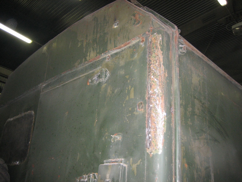

#16 Beitrag von Krusty » 2007-12-18 7:05:41
nik100943 hat geschrieben: Die "alten" Polizei- und Bundesgrenzschutzkoffer hatten zwar die gleiche Grundkonstruktion. Sie waren aber mit Glas- bzw. Steinwolle gedämmt und hatten praktisch keine Dampfsperre. Deswegen konnten sie besser austrocknen in der heizungfreien Zeit. Dennoch hatten die Koffer fast alle im unteren Bereich Durchrostungen nach außen. Die nach +/-15 Jahren regelmäßig auftraten.
Wie bei mir.Allerdings war der Rost nur am Blech, die Rohre waren eigentlich Rostfrei. Nur die unteren waren verfault, weil sich an der Kante Schmutz sammelte.
Aber es gab auch gute stellen:
grüsse
markus

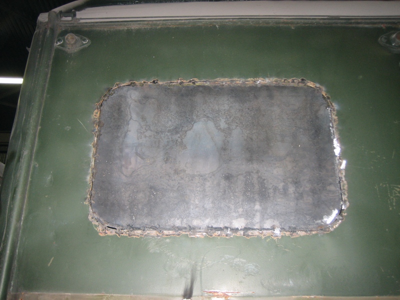

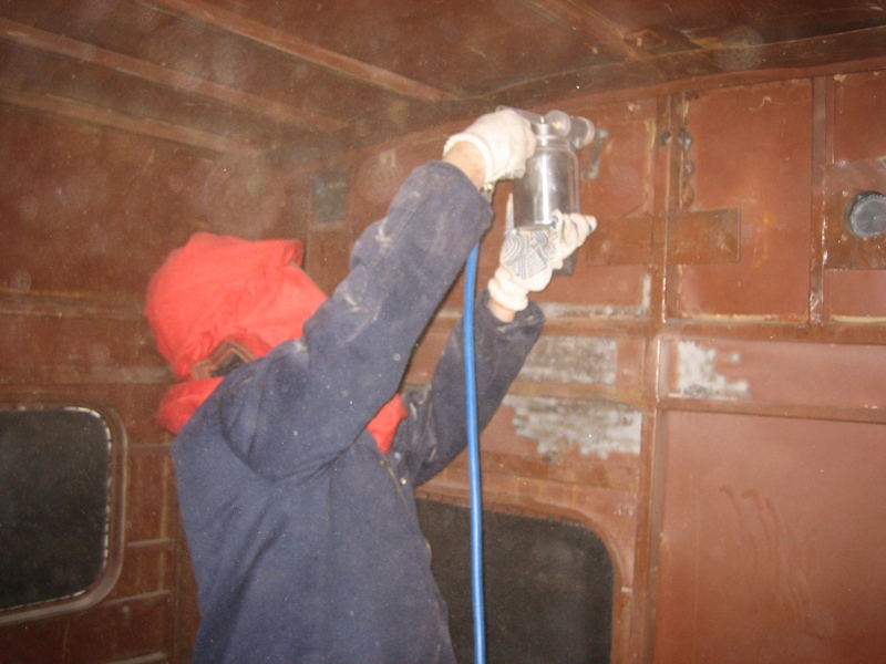

#18 Beitrag von karakum » 2008-03-10 19:15:25
Stand der Arbeiten:
Sandstrahlpistole und belüftete Maske vom Korrosionsschutzdepot bezogen, Quarzsand organisiert, am Wochenende wurde gestrahlt.
Die Wochen vorher waren nicht untätig vergangen, die Fenster sind geschlossen, die angefahrenen Ecken der Fahrschüler sind ausgebeult.
Nächste Schritte sind die unendlichen Löcher verschließen, erster Rostschutzanstrich innen, Bestellung/ Import der Fenster, Ausrichtung der Koffertür, Isolierung des Koffers.
