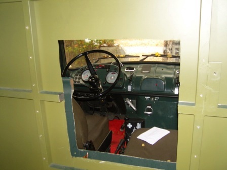

Hallo Peter,
auf die Waben würde ich keine Rücksicht nehmen. Auch wenn Du nicht schweißen kannst oder willst, den Rahmen kannst du am Koffer und am Fahrerhaus mit Schrauben oder Popnieten befestigen. Abgedichtet wirds dann z. B. mit Sikaflex.
Mach das Loch nicht zu klein, hinterher ärgerst Du Dich. Wenns größer ist, muss man sich ggf. noch eine Lösung für die Rücklehne des Beifahrersitzes einfallen lassen (das haben wir auch noch nicht entgültig gelöst), das kann man aber auch hinterher machen.

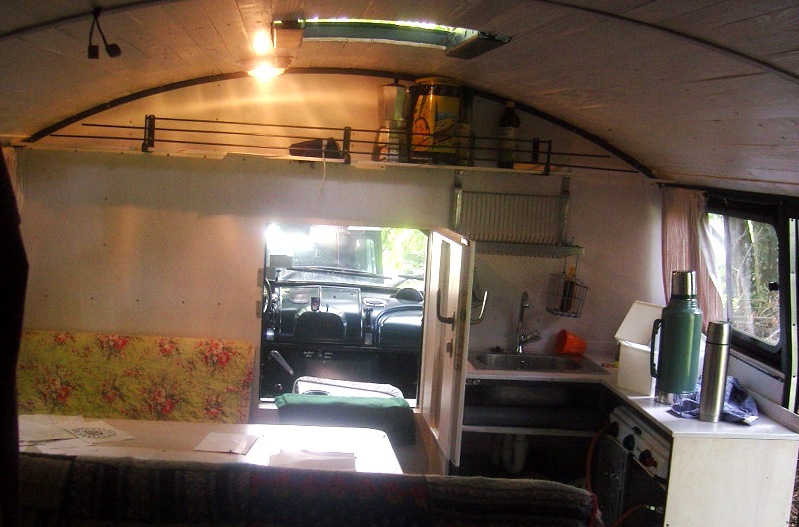

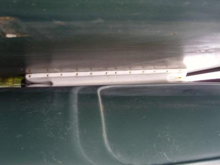

Unseren Durchkriech siehst Du hier:
Ach ja: wo bekommt man den Faltenbalg? Der sieht wirklich gut aus! Wir haben bisher nur so eine dünne Gummiplane drin, hält jetzt zwar schon recht lange, hat aber auch an den Ecken schon ein paar Löcher. Da muss also sowieso was neu. Ein Tipp wäre toll!

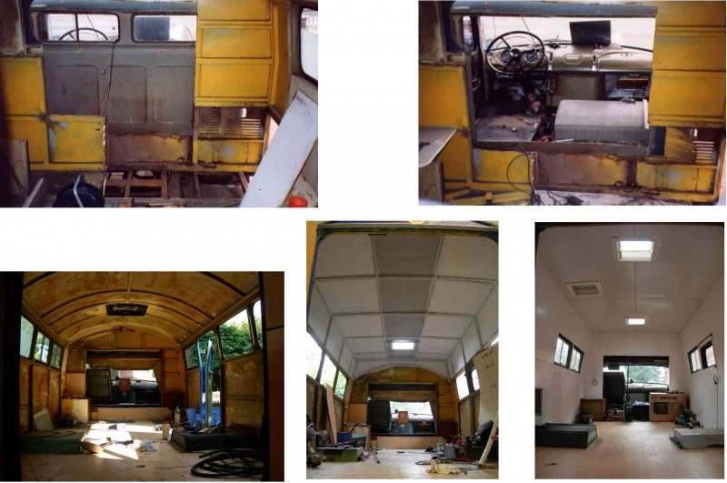

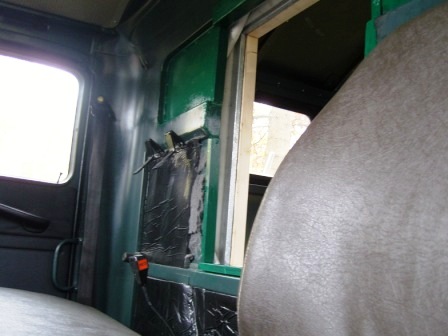

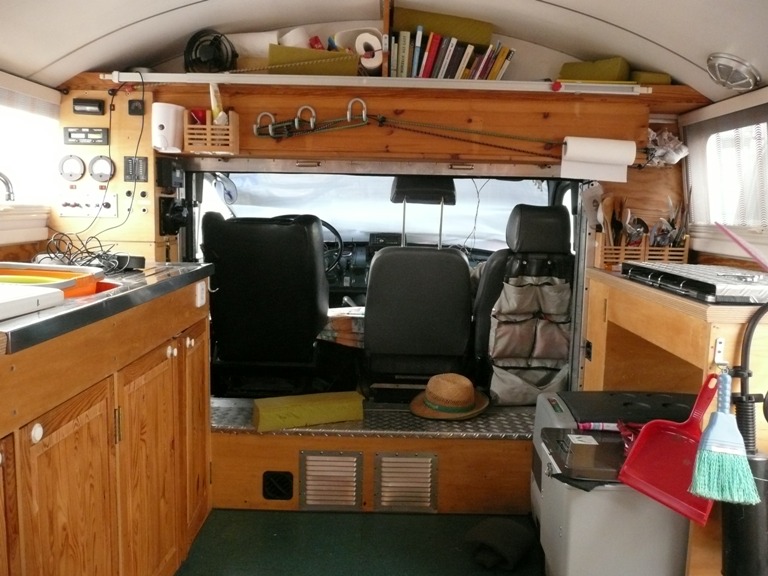

Dann gebe ich jetzt einmal einen Kontrapunkt zu euren Lambadaluken!
Als ich damals die Version 1.0 umgebaut habe, gab es noch keine Internetverbreitung und ich kannte auch niemanden mit einem solchen Auto zum Fragen oder gar Abkupfern. Aber es gab schon Multisägen und Flexen, eine sozusagen großzügige Unterstützung während einer der ersten Sinneskrisen eines Laienschraubers.
Da ich nämlich zwei fette Luxussitze organisiert hatte, die beim besten Willen nicht auf den Platz des Wehrmachtsgetühls passten, musste ich zwangsläufig die Öffnung so groß machen, dass wenigstens ein Teil der Sitzlehnen in den Zwischenraum ragen konnte.
Ich habe die Entscheidung aber nie bereut, denn so können auch die Passagiere im Wohnbereich ganz normal nach vorne schauen.
Zum Thema "keine Schweißinfrastruktur": Der Erwerb eines Alteisens ist der beste Grund, sich möglichst alle Werkzeuge aller Gewerke im Laufe der Zeit zu gönnen, die man sich als kleiner Pöks vorgenommen hat, einmal besitzen zu wollen. Wenn du die Anschaffungen im Haushaltsausschuss des Familienrates nicht positiv beschieden bekommst, dann verkauf besser das Auto und investiere das Geld vorerst in ein paar Rhetorik Seminare...
Die beiden letzten Bilder zeigen Version 2.0 ohne Kopfauagefahr für Normalwüchsige, also konsequente Umsetzung Kochen, Duschen, Abwaschen für Nicht-Lambada-Fans.

@lunschi: Danke für Tip und Foto. Sieht sehr einladend aus :) (obwohl ich mich Tüvtechnisch scheuen würde, die Beifahrerbankaufhängung vorläufig ungeklärt zu lassen) Wie groß ist denn bei Dir maximal der Restspalt zwischen Rahmen und Rückwand(beulen) der mit Sikaflex abgedichtet werden muß. Geht das auch wenn der Spalt 1cm ist?
Wegen Faltenbalg hab ich Dir ne PN geschickt.

PeterS hat geschrieben:@lunschi: Danke für Tip und Foto. Sieht sehr einladend aus :) (obwohl ich mich Tüvtechnisch scheuen würde, die Beifahrerbankaufhängung vorläufig ungeklärt zu lassen)
Hmja, das hat mein Vorgänger verbrochen. Ist noch auf der To-Do-Liste. Punkt 12 oder 13. Den TÜV hat das bisher nicht interessiert, trotzt einiger scharfer Blechkanten.

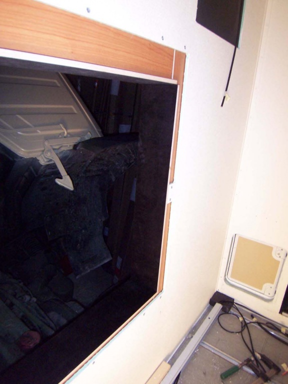

Die Beifahrerbank habe ich geteilt, das ein Teil der Lehne nach unten klappt und bei bedarf benutzt werden kann.
Im Koffer ist im Durchgang eine Tür und ein Klappsitz.
Es funktioniert in der Praxis sehr gut, etwas größer hätte für den Komfort aber auch nicht geschadet.

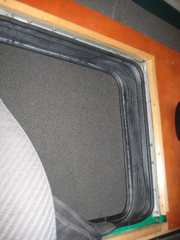

Hallo Peter,
hallo alle anderen!

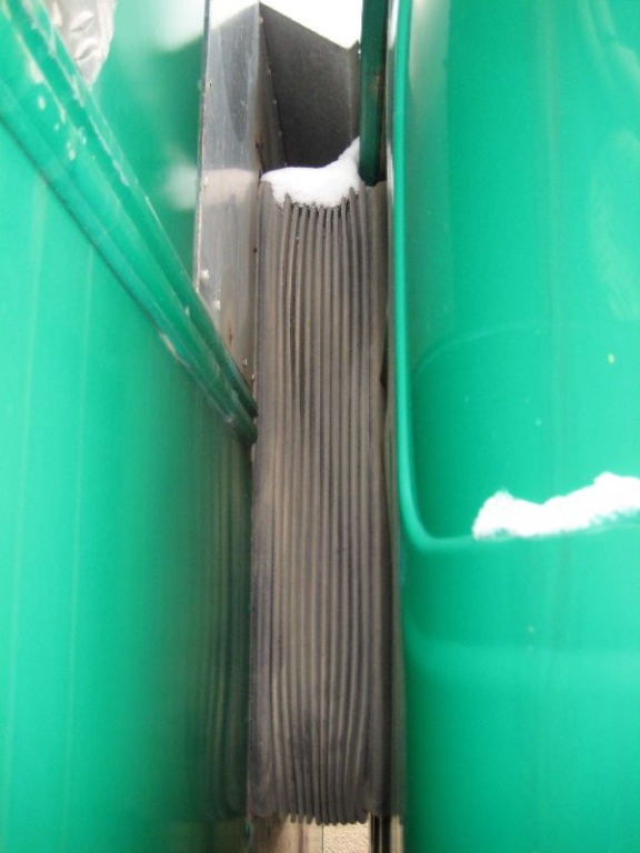

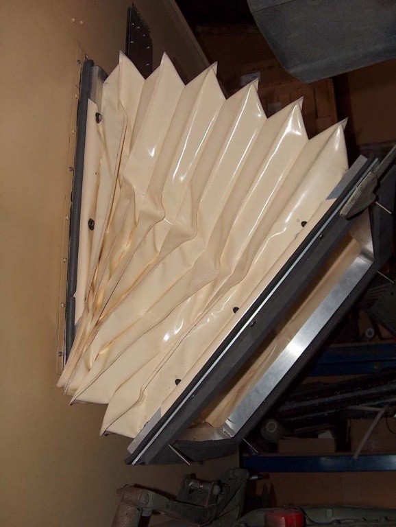

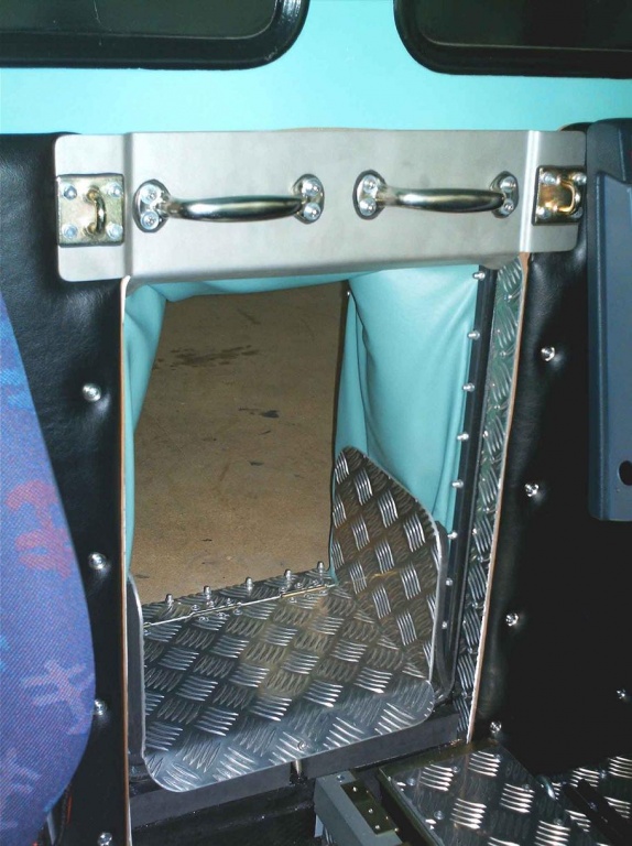

Das ist ja schon eine nette Ansammlung von Durchstiegs- und Faltenbalg-Variationen, zu denen ich meine noch hinzufügen möchte.
Das Wichtigste bei der ganzen Sache ist abzuschätzen, wie groß die maximale Verschränkung des Fahrzeugs ist und welchen Weg der Faltenbald zu überbrücken hat. Wie man im Fall unseres "Sternchens" unten sieht, ist der beim 914er beachtlich. Es gilt ca. 50 cm seitliche Verschränkung zu überbrücken.
Außerdem ist der Abstand zwischen Koffer und Fahrerhaus 24 cm, den es ja ebenfalls zu überbrücken gilt.

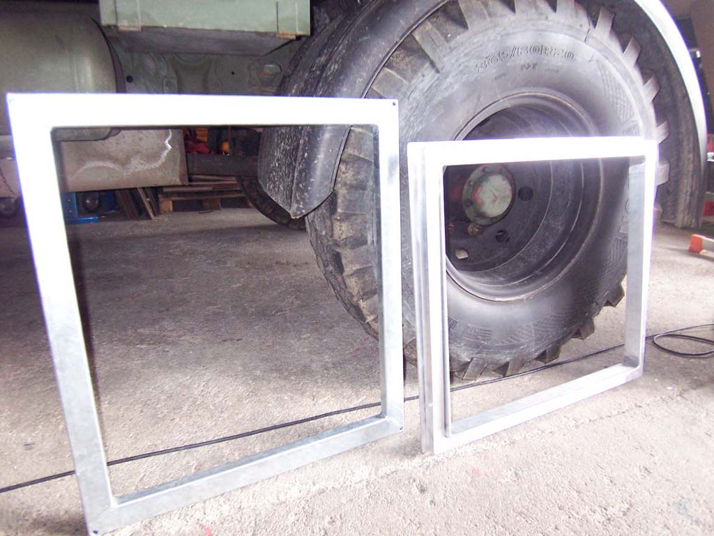

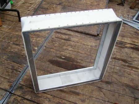

Nach langen Überlegungen und Hilfen aus dem Forum (Thanks to all!) habe ich ich mich unter den mir zur Kenntnis gelangten Alternativen (Cabrio Verdeck, Neopren, Bürsten, Teichfolie, Gelenkbus-Faltenbalg und sicher habe ich noch ein paar vergessen) für einen Faltenbalg aus LKW-Plane entschieden. Grund: das Zeug gibts auf der ganzen Welt und ist leicht zu reparieren (Heißluftföhn)
Dazu hat es 5 Rahmen gebraucht. Je ein Alu-Vierkantrahmen und ein Alu-L-Profil, zwischen denen der Faltenbalg verschraubt wird. Ein Stahlrahmen auf dem Fahrerhaus nimmt die das Rahmenpaket auf der Fahrerhaus-Seite auf und wird dort mit 4 Stehbolzen (Schlossschrauben) auf das Fahrerhaus geschraubt, damit der Faltenbalg zum Kippen des Fahrerhauses schnell gelöst werden kann.

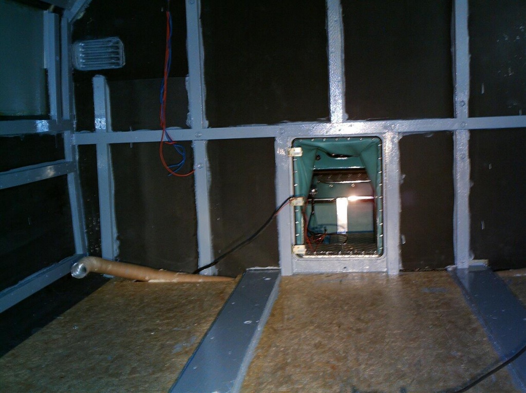

Wie man auf dem untenstehenden Bild sieht, habe ich noch eine 10 mm PE-Dichtung geschnitten, damit kein Wasser zwischen Rahmen und Faltenbalg läuft.
Die ausreichende Dimensionierung des Faltenbalgs ist enorm wichtig, weil er bei zu wenig Material und extremer Verschränkung reißt. Deshalb habe ich 6 Falten mit einer Faltentiefe von 6 cm gewählt, die jeweils auf maximal 12 cm (theoretisch) ausgefaltet werden können. Das ergibt ein Maß von 72 cm, was die gemessenen 50 cm Verschränkung und die 24 cm Abstand aufnehmen sollte. Bislang hat der Faltenbalg gehalten, wenngleich er im verschränkten Zustand recht verwuzelt aussieht (siehe Bilder ganz unten).

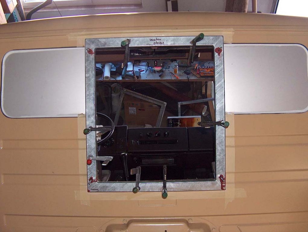

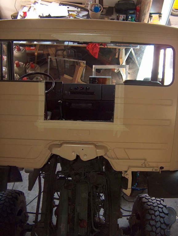

Beim Fahrerhaus habe ich die Heckfenster entfernt und dann den Ausschnitt des Durchstiegs in die Rückwand geschnitten. Dabei empfielt es sich, selbiges mit der Blechschere zu tun und nicht mit der Flex oder der Stichsäge. Die herunterfallenden Späne sammeln sich nämlich zwischen dem Außen- und Innenblech im Fahrerhaus und rosten munter vor sich hin.
Dann habe ich Alu-Cobond-Deckel mit Sikaflex in die Fensterausschnitte und den Stahlrahmen auf das Fahrerhaus geklebt.
An dieser Stelle möchte ich auf Peters dringende Frage eingehen:
Daher die große Frage: Wie kriegt man technisch den Rahmen für den Durchgang _dicht_ an die Fahrerhausrückwand, wenn der Rahmen in diese Waben hinenreicht??? Erschwerend kommt bei mir hinzu, daß ich keine Schweißinfrastruktur habe.
Wie man sieht, liegt der Stahlrahmen nicht flächig an sondern verläuft über einigen Sikken im Blech. Für die großen Flächen über den Alu-Cobond-Deckeln habe ich Streifen aus Alu-Cobond-Material zugeschnitten und ebenfalls mit Sika eingeklebt, so dass alles dicht ist. Die schmaleren Sikken habe ich mit beigem Sikaflex aufgefüllt und damit abgedichtet.
Das mit den Rahmen verschraubte Faltenbalg-Paket habe ich mit Dicht(!!!)-Blindnieten auf den Shelter genietet und zum Schluss mit den Stehbolzen am Fahrerhaus verschraubt.

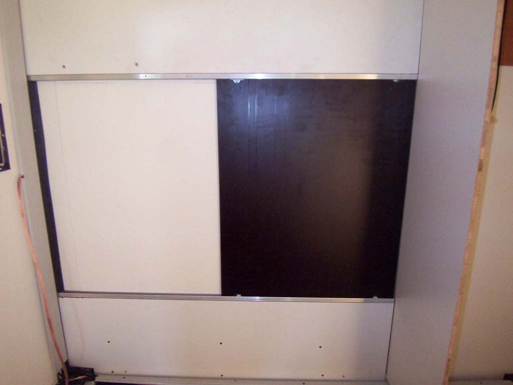

Auf der Koffer-Innenseite habe ich den Durchstiegs-Ausschnitt mit 9mm Siebdruck-Platten verkleidet.

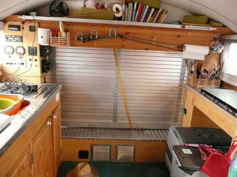

Den Durchstieg kann ich mit einer in Alu-Schienen auf Rollen geführten Schiebetür zum Fahrerhaus hin verschließen. Im geöffneten Zustand verschwindet die Schiebetür nach links hinter dem Küchenblock und nimmt gerade mal 16mm Raum ein.
Im Fahrerhaus habe ich eine Klapptür mit Dämm-Material eingebaut, um den deutlich gestiegenen Lärmpegel von Motor, Getriebe und Auspuff wieder auf konversationsförderliches Normalmaß zu reduzieren.

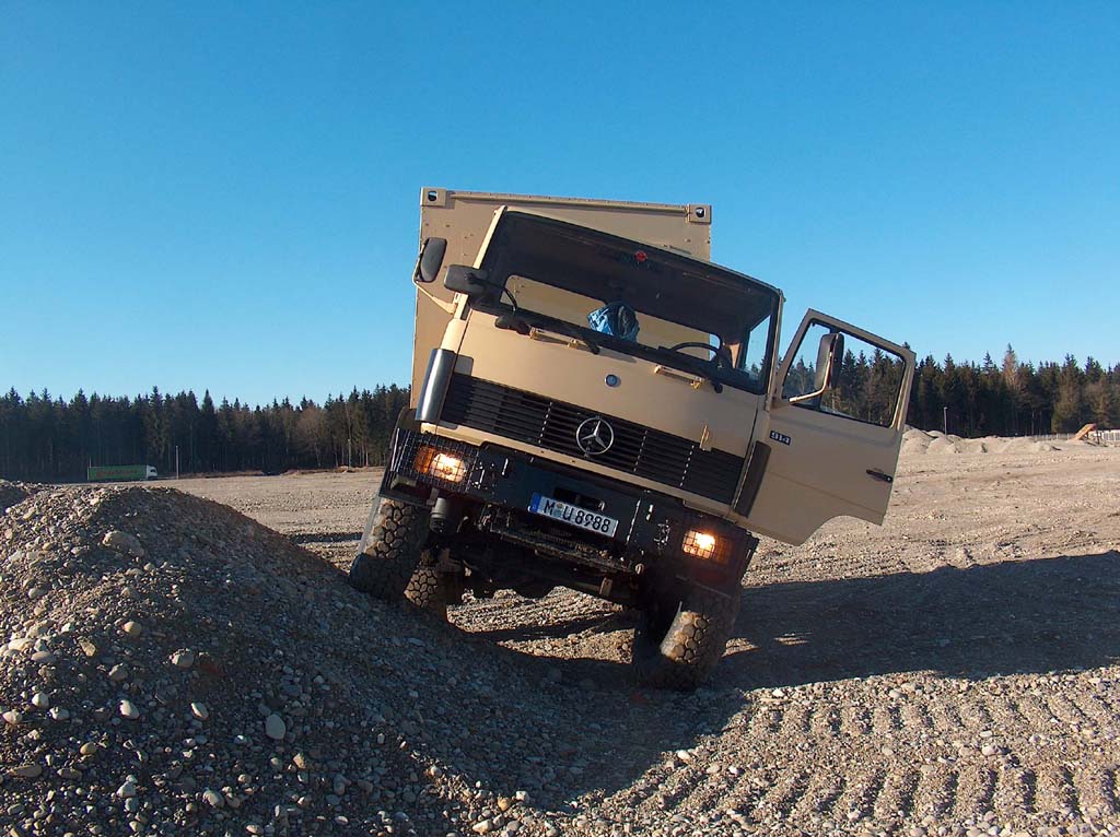

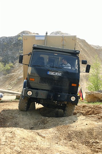

Bei der unten zu sehenden Kindergeburtstags-Verschränkung von höchstens 50 cm, die das rechte Hinterrad höher steht ...
... verwindet es den Faltenbalg innen so:
Deutsche Baustelle, 16 Uhr: der Faltenbalg hält!
Bezugsquelle und Preise: den Faltenbalg und die Rahmen habe ich ich bei der Fa. Jänner Fahrzeugbau in Kirchheim bei München anfertigen lassen. Ansprechpartner Herr Löschinger.
Kostenpunkt: Faltenbalg 600 Euronen, 5 Rahmen á 100 Euro.
Jou, nicht gerade billig, aber es funktioniert und hält wobei ehrlich gesagt bei starkem Regen an der einen oder anderen Stelle mal ein paar Tröpfchen durchrieseln.

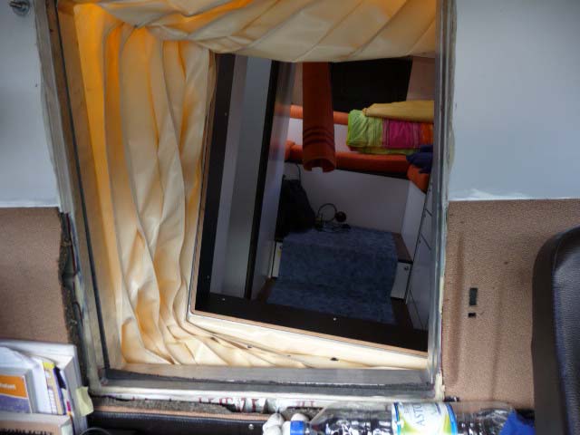

ich möchte auch noch meine Lösung vorstellen. Link Ich habe auch die LKW-Plane wie Uli zum Tunnelbau hergenommen. Allerdings nur einen Schlauch mit ca. 50 cm Länge machen lassen. Diesen über 2 Rahmen aus 15 mm 4-Kantrohre gezogen und mit Aluwinkel von Außen fixiert. Am Fahrerhaus habe ich einen Rahmen aus Stahlwinkel ähnlich von Uli angebracht in den ich den Schlauch auf eine Moosgummidichtung spannen kann.
Einziges Problem ergibt sich aus dem Schlauch der sich von oben mit Wasser füllt und einen schönen Sack bildet. Ich habe darum überlappende Blechstreifen an der Kabine und dem Fahrerhaus angebracht damit das Wasser/Schnee nicht auf den Schlauch fällt.
Grüße Chris

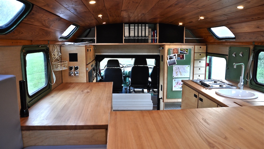

Wow! :eek: Da kamen jetzt aber nochmal sehr ergiebige und umfangreiche Beiträge! Ganz herzlichen Dank vor allem an Uli und Johannes!!! Und vielen Dank an die anderen. Hilft mir sehr. :) :) :)
Ist vielleicht doch sogar ein netter Thread geworden um verschiedene Durchgangslösungen für den Kurzhauber zu besichtigen und zu vergleichen. In diesem Sinn möchte ich hier noch ein paar weitere Seiten verlinken, die mir bei der Durchgangsplanung helfen:
Phantastisch ist die Seite von Kurt (ich glaube auch hier im Forum vertreten) mit einer ausführlichen Durchgangsbeschreibung.
Dann Froschlaster (Indienfreaks), Paulchen (Rahmentester) und Reisele (Auto unten gelassen). Der (vermutlich Zeppelin-)BGS-Koffer ist ausgebeint hier im Forum und bei Kurt schön zu sehen.

Hier müssen beim mittigem Durchgang viele Fensterflächen verschlossen werden. Wie macht man das? Blech+Sikaflex+ein paar Nieten?
- zum Blech: Ich scheue mich vor dem Gesundheitsgefährdendem Abschmirgeln von Zinkblech um es mit mäßigem Erfolg lackieren zu können. Ist gut grundiertes und lackiertes Normalstahlblech rosttechnisch No-Go? oder was nimmt man da?
- Sikaflex: bietet eine ganze Menge von Varianten - welches ist das Richtige? 221? :ninja:
Ein paar Details vor allem an der Fahrerhausrückwand (vor allem oben knapp unter der Dachrinne und zwischen den Fenstern) machen mir auch noch Kopfzerbrechen.
Ein an den Durchgangsecken abgerundetes L- oder U-Profil suche ich auch noch.
P.S. Infos zum privaten Verkäufer des Faltenbalgs kommen per PN

komme endlich dazu auch meinen Senf und 2 Fotos dazuzugeben.
Auch wir haben einen großen Durchgang, den wir auch nicht mehr missen möchten:
Der mittlere Sitz ist nur eingebaut, wenn das Fahrerhaus als zusätzliche Schlafmöglichkeit genutzt wird. Ansonsten ist er draußen, und man kommt relativ bequem von vorne nach hinten und umgekehrt.
Manchmal hat man, bei geöffnetem Durchgang und entsprechender Parkposition einen zusätzlichen, herrlichen Ausblick.
Wenn wir länger irgendwo stehen, wird das Fahrerhaus auch als "Abstellkammerkammer" genutzt, wo alles reinkommt, was gerade im Weg ist.
Und hier ist der Rolladen unten:
Er ist verriegelbar und klappert in keiner Position während der Fahrt. Ich halte ihn für relativ stabil und hoffe, daß er im Falle eines Falles nicht so schnell und einfach z.B. von einem ungebetenen Besucher im Fahrerhaus, zu öffnen wäre.
Unser Fazit:
Nie mehr ohne Großen!
Zuletzt geändert von Habakuk T. am 2011-01-09 18:37:43, insgesamt 1-mal geändert.

Sharleena
Beiträge: 834
#21 Beitrag von Sharleena » 2011-01-09 20:32:53
hallo,
interessante lösungen, die hier mal wieder vorgestellt werden.
unser durchgang verlangt auch nach einer version 2.0 - diesmal mit rolladen ähnlich habakuk t.
so sieht es derzeit noch bei uns aus:
grüsse,
uli & hendrik

Ich habe meinen Durchgang im kurzen 911 genau mit dem am Anfang von Peter beschriebenen Profil gemacht. Es gab es mal von einem Belgier auf dem Willitreffen. Auch 2010 konnte man es dort erwerben.
Damals 40€ der Meter.
Der Durchgang wurde 70x70cm, hat perfekt gehalten, obwohl das Profil nur geteckt wurde, dicht. Die Verwindung beim 911 Funkkoffer ist minimal.
Von innen eine gedämmtes OSB-Brett mit VErriegelung und fertig ist der LAck.
Zeitaufwand = 1 Wochenende
Somit kann ich dies Variante für Deinen 911 nur weiterempfehlen, da auch sehr kostengünstig im Ganzen.
Grüße und bei Fragen einfach melden.
