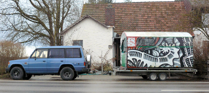

Es ist soweit, dieses WE wird unser BGS-Koffer gekürzt, damit er hinter unsere große DoKa paßt. 4m sind einfach zu lang...

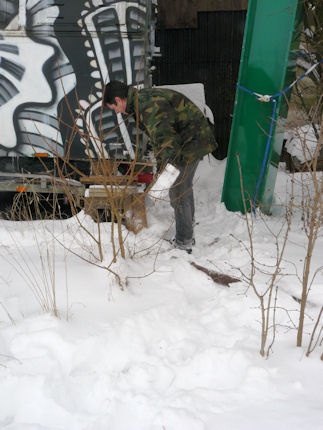

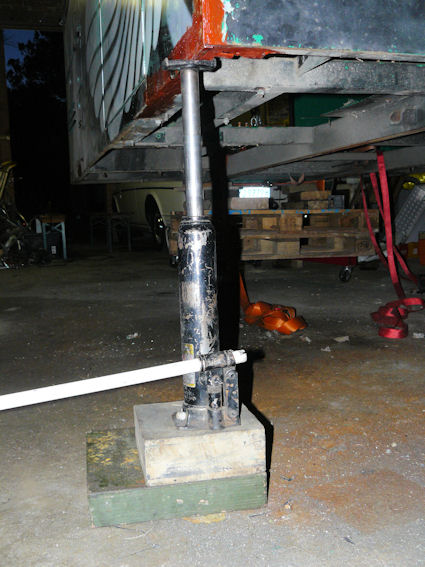

Nach fast 10 Monaten Standzeit, waren die Koffer"füße" etwas in den Boden eingesunken und natürlich gut festgefroren. Um mit dem Anhänger unter den Koffer zu kommen, mußten sie jedoch nach außen versetzt werden. 5kg geballte Überzeugungskraft halfen dabei :lol:

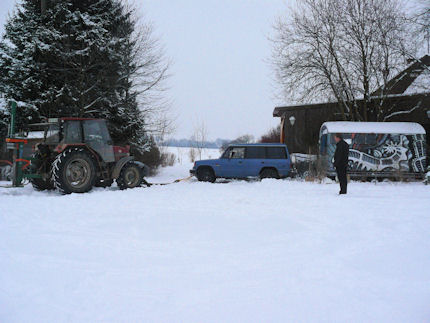

Als der Koffer aufgeladen war, stand der Anhänger bis fast zu den Achsen in den alten Spuren, es ging keinen cm vor oder zurück. Der Versuch, mit einem Polo etwas zusätzliche Zugkraft zu gewinnen, scheiterte am Vortrieb. Sabrina war verdutzt, daß sie es nicht mal in die Nähe der zu bergenden Gespanns geschafft hatte :eek: Aber der Schnee war einfach zu tief...
Also dem Polo wieder festen Boden unter den Füßen verschafft und ernstzunehmende Bergegerät vom Nachbarn organisiert :D Kaum aus dem "Loch" raus, ging es aber wieder aus eigener Kraft weiter.
Die Fahrt in die Schrauberhalle nach Kollbach verlief auf fast schneefreien Straßen zum Glück unspektakulär. Nur die Hofduchquerung in Kollbach mußte etwas "sportlich" angegangen werden, um nirgends steckenzubleiben. :lol:

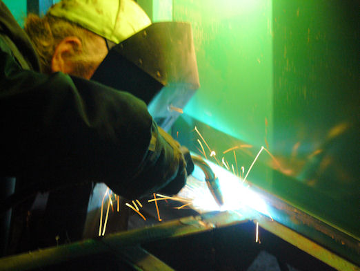

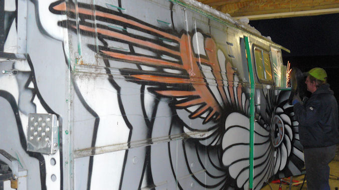

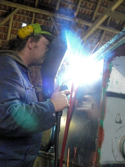

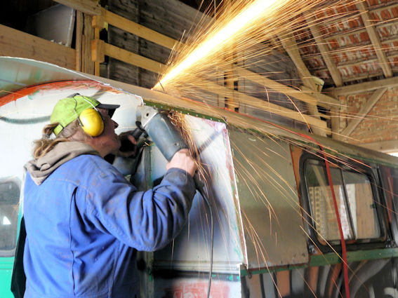

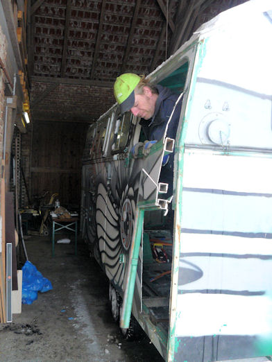

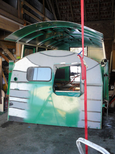

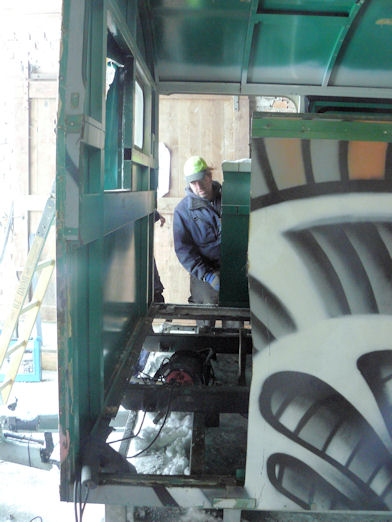

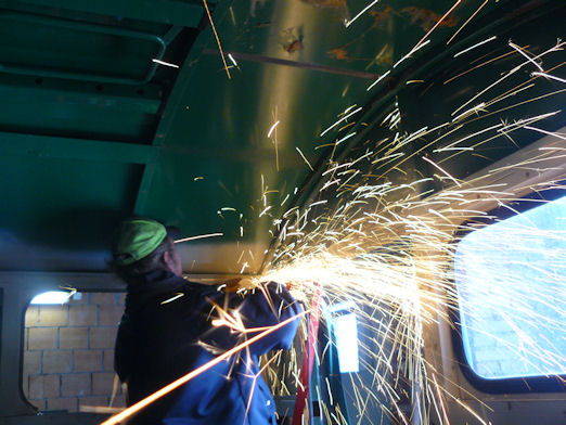

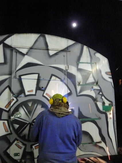

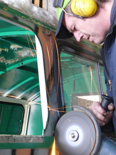

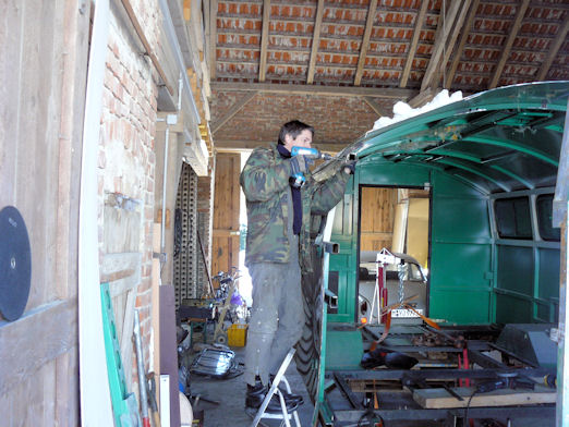

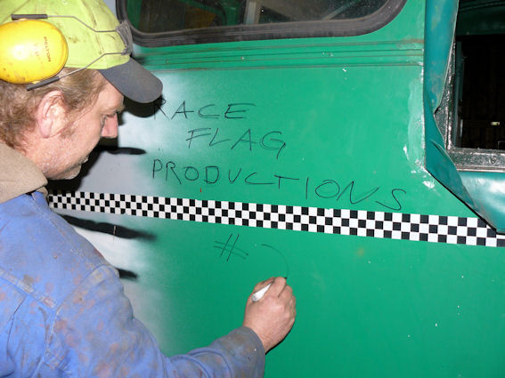

9:30 Uhr, weiter geht's :D Erstmal die Dachrinnen, Leisten und Kantenleisten entfernen, die ansonsten beschädigt werden könnten. Bild
Nachdem auch die Fenster raus sind, kommen die ersten Schnitte. Die zu kürzenden Teile werden aus den Seiten herausgenommen. Debei werden die wagerechten Streben an der richtigen Stelle gekürzt, vom Blech bleibt mehr stehen, damit es später mit der Stirnseite wieder abschließen kann. Dafür werden einige Schweißpunkte aufgebohrt, um das Blech etwas von den zu kürzenden Streben wegzubekommen.
Mittag :D

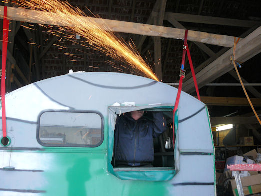

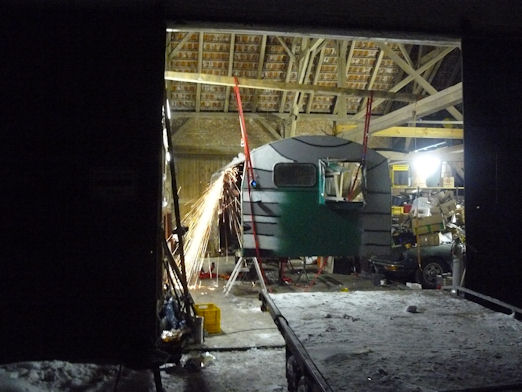

Die Stirnseite wird herausgeschnitten. Nachdem die Querstreben ab sind, wird das Dach aufgeschnitten. Zum Schluß kommen die Hauptträger ab Boden dran.
Nun ist die Stirnseite des Koffers komplett freischwebend.
Die oberen Streben müssen noch raus. Dafür werden am Dach die Schweißpunkte aufbebohrt, um nur die Strebe kürzen zu können, ohne das Dach zu beschädigen. Später soll die Stirnfront unter das Dach geschoben und angeschweiß werden. Dann kann das Dach passend gekürzt werden.
Mittlerweile ist es kurz vor 20 Uhr. Die oberen Streben kommen nun raus. Anschließen ist Feierabend. Nach über 10 Stunden bei -5° ist es Zeit, sich entlich mal aufzuwärmen...

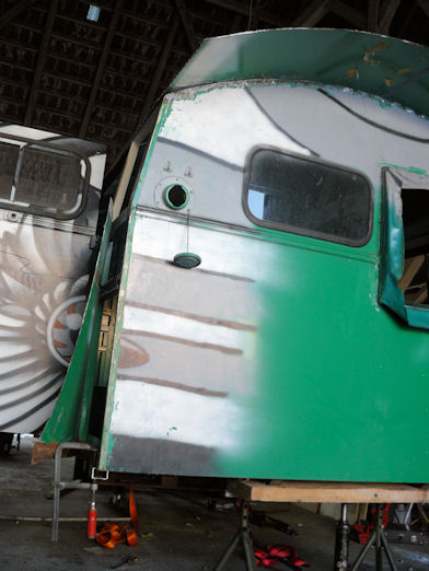

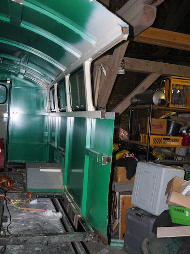

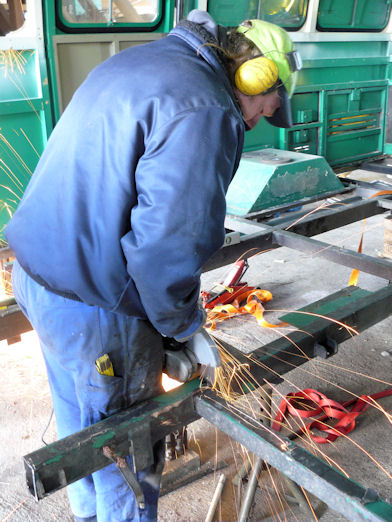

Gestern waren wir natürlich auch fleißig. Von der Stirnwand wurde der abgeschnitte Streifen Dachblech entfernt, Dafür waren wieder rd. 25 Schweißpunkte aufzubohren.
Desweiteren wurden die Querstreben für die Verbindung mit der Stirnwand auf die richtige Länge gebracht. Der nächste Schritt wird sein, nun auch die zwei Hauptstreben entsprechend zu kürzen.

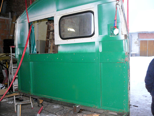

Dienstag, 13.15 Uhr, Sonne, -2°C

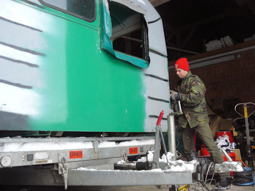

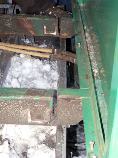

Die zwei Hauptträger werden gekürzt.

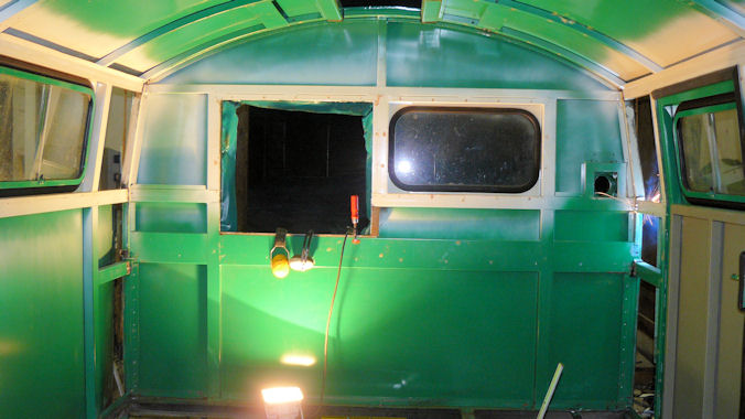

Das Dach muß beidseitig noch ein Stück weiter geöffnet werden, da die Bleche bei den zwei nun wegfallenden Fenstern komplett herausgenommen und durch geschlossene Bleche ersetzt werden.
Auf der Beifahrerseite ist das Entfernen des Fensterbleches kein Problem, da anschließend die Türe kommt. Auf der Fahrerseite muß das Blech dagegen zwischen dem ersten und zweiten Fenster abgeschnitten werden.
Die Stirnwand ist vom "Haken" genommen und wird angepaßt. Kleine Nacharbeiten an den Streben sind erforderlich, aber nichts Wesentliches. Es gibt zwar teilweise einen leichten Versatz von 1-2mm, dieser kann aber an den relavanten Stellen (Streben, über denen das Bleck läuft) ausgeglichen werden.

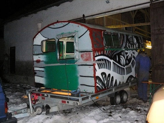

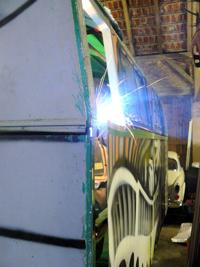

Die Stirnwand und der restliche Koffer werden verbunden. Zunächst wird nur geheftet. Durchgeschweißt wird später mal...
Kurz vor 19 Uhr, wolkenlos, -10°C. Der "neue" Koffer ist soweit zusammengeheftet und das eigentliche Ziel ist ereicht: der Koffer ist von rd. 4m auf 3,48m (Außenmaß) gekürzt. Zukünftig wird er als Schlafraum, Küche und Badezimmer dienen, während die große DoKa der "Aufenthaltsraum" sein wird

So, gestern kurz in Kollbach gewesen, um die Schweißnähte uns sonstige blanke Stellen mit Owatrol-CIP zu behandelt (bzw. behandeln zu lassen)... :D

Für die letzten Schweißarbeiten wird der Koffer wieder für das Verladen auf den Anhänger vorbeereitet, um ihn ein Stück aus der Halle zu ziehen (das Stromkabel des Schweißgerätes ist ansonsten zu kurz).
Der eigentlich Umbau ist erledigt, der "Meister" mach die Abnahme:
Der Anhänger ist aus der Halle raus, die letzten Schweißarbeiten (Bohrlöcher verschließen) erfolgen unter den wachen Augen des Mondes...
Das Ergebnis: :D :D :D
