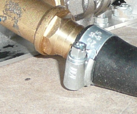

Christian H hat geschrieben:mach doch mal ein Bild.
Sicher:
Das mit dem Sechskant ist der Schlauchstutzen mit Außengewinde. Der Umschalthahn hat Innengewinde. Der Sechskant ist zu klein als daß man eine Dichtung druntersetzen könnte. Ist nur unwesentlich größer als das Gewinde selbst. Auch wenn der Schlauch nicht ganz drauf ist, damit hatte ich keine Probleme. Nur an den Gewinden kommts raus.
Jetzt muß ich mich also entscheiden zwischen Hanf und Locktite. Vielleicht doch eher Hanf, dann hab ich wenigstens noch was zu rauchen falls es wieder undicht wird...
Christoph

Versuche mal, die Muffe ganz leicht anzusenken, um eine konische Fläche sicherzustellen und lege einen O-Ring dazwischen.
Ansonsten ist hierbei das glatte Messing ein Problem weshalb kein Dichtmittel dort bleibt wo es soll - auf den Gewindegängen.
Dabei hilft anrauhen.
Ich denke in der Indußtrie werden solche Verbindungen auch m it Loctite oder vergleichbarem eingeklebt.

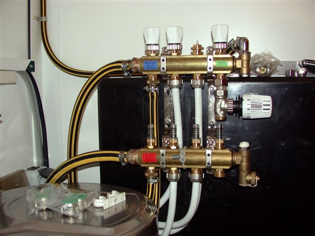

HAi Filly... hab das ja auch gerade durch mit der HZ Insatalation, und ich habe viele Verschraubungen:
Hanf und Neo Ferment.. nicht eine Verschraubung sifft.
Bild:Einer von unseren beiden Verteilern, links ist der Boiler. Rechts das RTL Ventil für die FB HZ
Teflon hab ich keine allzu guten Erfahrungen mit. Niemals Teflon Verschraubungen "Rückwärts korrigieren" dann sifft es ziemlich sicher.
LG Stefan
