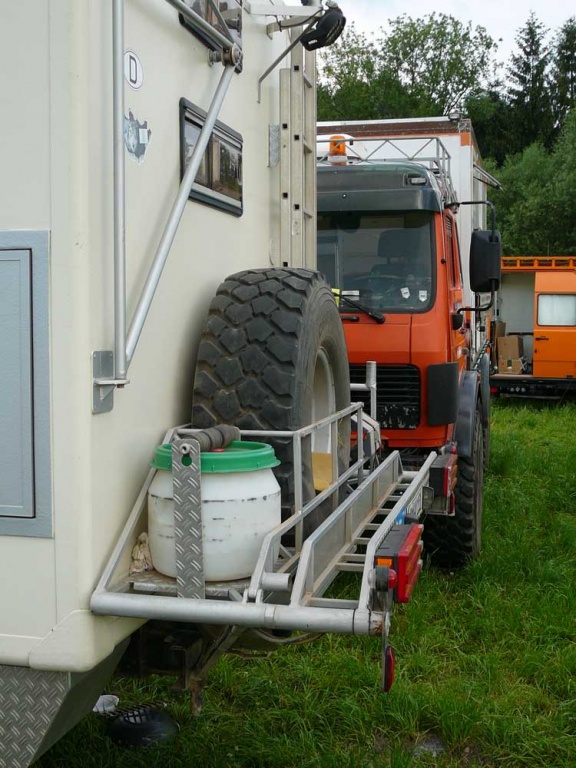

HI,
frag mal Rudi, der hat von meinem 911er den Motorradhalter gekauft. Vielleicht hat er Fotos?
Er war zum "in den Fahrzeugrahmen schieben" und dann verschrauben. Und das Motorrad wurde auf dem Halter selbst und zusätzlich an einem im Koffer in der Tür verschweissten Stahl-Vierkant befestigt. Eine sehr dicke Schraube ging durch Vierkant, Tür und zu einer Halteplatte zum Motorrad. Dieser sehr stabile Verankerungspunkt behindert nicht die Tür!
Außerdem konnte man das Motorrad mit einem auf dem Dach etwa süberstehenden Umlenkrolle und unten seitlich angebrachgten Seilwinde ablassen, das Seil der Winde konnte während der Fahrt befestigt bleiben am Motorrad.
Grüssle, Carasophie

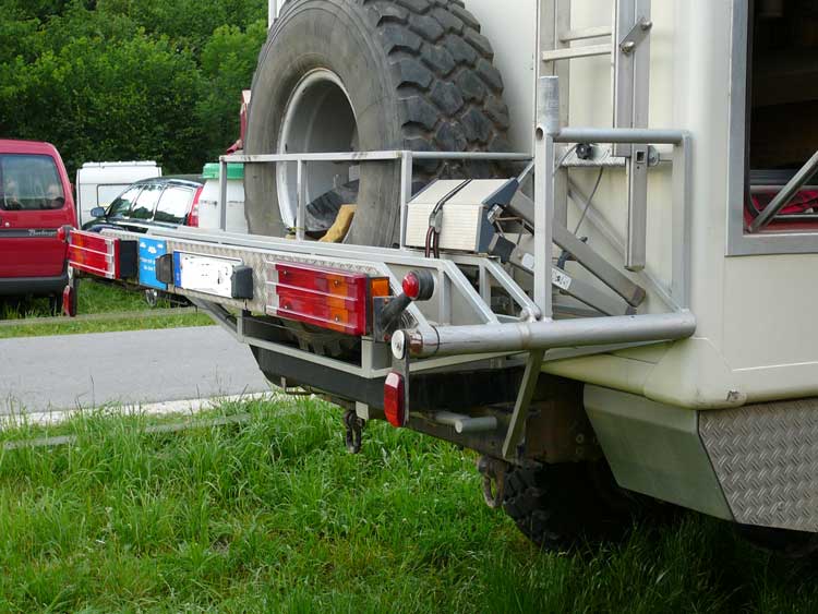

Hallo beisammen,
der Unterschied zwischen Carasophie´s und meiner Rückwand besteht darin, dass ich zwei große Türen habe, die sich nach links und rechts öffnen, Carasophie´s Türe meiner Erinnerung nach nach rechts aufgeht und nur bis zur Mitte des Koffers reicht.
Meine ursprüngliche Halterkonstruktion erwies sich als zu klein und zu schwach, weshalb ich mich drangemacht habe, den gesamten
Träger neu zu konstruieren. Im Moment wird dieser gerade ans Fahrgestell angepasst, denn die Abstützung muss über die beiden Rahmenträger erfolgen, um den Zug vom Koffer zu nehmen, denn immerhin reden wir hier von etwa 350 Kg Gewicht und bis zu 1,8 m Abstand zur Hinterachse
Ich habe leider nur ein sehr ungenaues Bild, das von der Seite aufgenommen wurde, doch ich werde bei nächster Gelegenheit und bei Tageslicht nochmal eines machen, welches sich zum Einstellen ins Forum weit besser eignen sollte.
Johannes

Hallo Georg,
okay, das macht die ganze Sache nun schon wieder etwas anspruchsvoller, denn ein Träger, der ausgeschwenkt werden muss, braucht Haltepunkte am Rahmen, da Du bei Geländefahrten
sonst ein ungeheures Hebelgewicht auf den Koffer bekommst.
Vorallem sollte die Schwenkkonstruktion so stabil sein, dass es Dir die Nietenlöcher Deines Koffers nicht mit der Zeit lang zieht. Ich habe meine Schwenkeinrichtung an drei Punkten befestigt, wobei wir diese drei Punkte im Koffer vielfach verstrebt und befestigt haben. 2/3 der Halterung befinden sich im Innenraum.

Hallo Georg,
danke für den Link - ist das der BGS/ Polizei / Funkkoffer, der diese unendlich lange Panoramatreppe nach hinten raus hat ?
Hast Du denn schon ansatzweise eine Idee, wie Du dieses Problem angehen möchtest ?? Im Grunde genommen ist es ja gleichgültig, ob Du nun eine Kofferrückwand wie ich mit zwei Türen hast, oder aber eine wie Du mit Türe in der Mitte, denn Tatsache ist, dass die Halterung schwenkbar sein muss, sofern man nicht auf die Türe(n) verzichten möchte.
Ansatzpunkt ist also die Rahmenkonstruktion, die alles tragen muss, sowie eine Schwenkeinrichtung an der linken oder rechten Seite. Da Du Deinen Koffer innen nicht mehr verändern möchtest, wäre eine stabile Platte eine denkbare Möglichkeit, die mit entprechend starken und zahlreichen Nieten seitlich senkrecht befestigt wird und an welcher der Schwenkmechanismus Platz finden könnte.
Der Unterbau wäre dann so zu gestalten, dass man den oberen Teil des Trägers auf eine mit dem Rahmen fest verbundene Konstruktion aufschiebt und dort verriegelt - ein Gleitmechanismus sozusagen, der das Spiel der seitlichen Schwenkeinrichtung idealerweise auf Null reduziert.
Das ist nur eine grobe Idee, doch würde mich sehr interessieren,
wie Deine Vorstellung hierzu aussieht, denn schließlich muss es Dir gefallen.
Johannes
P.S. So sah meiner erste Halterung aus
Johannes

Hallo Georg,
wie du auf den Bildern sehen kannst, habe ich auch den 911 Funkwagen. Ich konnte dieses jedoch Ende 2005 direkt von der Vebeg günstig ersteigern.
Und ja, dass ist der Koffer mit der langen Treppe hinten.
Falls du noch weitere Fragen zu diesem Fahrzeug haben solltest, kannst du dich gerne an mich wenden.
gruss Henning
gruss Henning

Hallo Georg,
ich habe dir die Bilder noch einmal gesendet.
Die untere Halterung von der Antenne kannst du ohne Probleme nutzen, ist ja wirklich gut verstärkt im Innenraum.
Und auf dem Dach würde ich einfach an die beiden Schrauben von dem rechtem Laufsteg gehen...
Wobei die Halterung würde ich nicht an den Koffer machen sondern an dem Rahmen. Du könntest, ja so wie wir es gemacht haben, diesen einfach nach hinter verlängern und dort ein U-Profil draufschrauben in welches dann das Fahrzeug kommt.
gruss Henning
gruss Henning

Danke, dann stelle ich noch kurz ein Bild für alle ein.
(ist noch mit den alten Federn. Dank der nun gekröpften Federn ist er um einiges höher gekommen und das Rad ist hinten komplett sichtbar)
