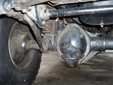

Das Thema Achsentlüftungen:
Der Kurzhauber hat ja serienmäßig keine Entlüftungen an der Vorderachse. Wenn Mercedes etwas gebaut hat, dann haben die sich ja was dabei gedacht. Aber mit heiß gefahrener Achse in einem Schlammloch zu stehen finde ich doch nicht so pralle... (oder andere Meinung?)
also will ich in den Deckel vom Differential der Vorderachse ein kleines Loch bohren und ein kurzes Rohr einlöten, mittels Schlauch das Ganze höherlegen etc. Frage: wo bohre ich am besten das Loch. Oben, is klar :bored: , aber an welcher Stelle wird zum Beispiel am wenigsten ÖL gegengeworfen usw.?
Dann werde ich auch die Hinterachsentlüftung hochlegen. Wie entledige ich mich am bestem diesem Entlüftungspilz? Absegen finde ich nicht so klasse, weil Späne in die Achse fallen. Kann man den kleinen Deckel einfach mit einer Zange abziehen ohne, dass die Hälfte nach unten in die Achse reinfällt?
Und macht es Sinn dann in einem Abwasch Verteilergetriebe und Hauptgetriebe mitzumachen, oder spricht etwas dagegen?

bei Deutz ist der Entlüftungspilz mit einer ganz normalen Überwurfmutter an einem "Vetieleinschrauber" verschraubt, da kann man den Pilz abschrauben und direkt durch einen verpressten Schlauch ersetzen.
Das mit den Löten an der VA kann ich mir kompliziert vorstellen. So richtig toll ist das mit dem dabei entstehenden Wärmeeintrag auch nicht, die Achse könnte sich verziehen und du kannst eventuell Dichtungen schaden. Ich würde probieren da ein Gewinde hinein zu schneiden.
Nicht bohren solltest du grundsätzlich in die Ober- und Untergurte des Achskörpers. Ähnlich wie beim Rahmen: Nur in den Steg bohen.
Das Tellerrad wird am Meisten Öl durch die Gegend schleudern, von diesem würde ich mich entfernen. Vielleicht auch vor dem Bohren noch einmal kurz über die Drehrichtung der Bauteile nachdenken. Eien Schnittzeichnung ist sicher nicht verkehrt, um die richtige Platzierung zu finden. Oft haben Diffs oder Achsen auch im Guss schon vorbereitete Anschlüsse für irgendwas, in die man dann gut Gewinde schneiden kann, ohne irgendwas zu schwächen.
Es gäbe vielleicht auch die Möglichkeit sie eine Schraube am Diff zu schnappen, diese in der Mitte 2mm zu Bohren und dann an der Schraube mit Löten- oder Schweißen weiter zu machen. Dafür muss man dann nix bohren, kann gefahrlos schweißen/löten/Drehbank und es Fällt auch nix in die Achse. Und ich denke z.B. eine von vielen Schrauben am Diff derart zu schwächen ist auch noch eher vertretbar.
Ich bin kein Kenner von MB Diffs, aber bei Deutz würde ich mir um ein paar wenige Späne gar keinen so großen Kopf machen. Bei Deutz gibt um das Tellerrad ein weiteres Gehäuse mit einer recht kleinen Bohrung zum Ölvorrat. Es gibt also quasi zwei Ölkreise: Weiter oben durch ein Gehäuse abgeschirmt das Öl, was gerade wild im Umlauf ist, darunter mit einer kleinen Verbindung Öl was relativ ruhig steht und wo sich Dreck, Späne und Ähnliches zur Ablasschraube hin absetzen können. An der Schraube ist dann zusätzlich ein Magnet. Es ist daher sehr unwahrscheinlich, dass Material was außen in die Achse fällt überhaupt zwischen die Zahnräder oder in die Lager gelangt. Sollte das doch passieren, so ist es nicht lange im Umlauf. So ein Getriebe muss ja auch mit seinem eigenen Abrieb zurechtkommen.
Es spricht für mich auch nix dagegen, gleich die Schaltgetriebe mit zu machen. Ich weiß aber nicht, ob sich der Aufwand wirklich lohnt...

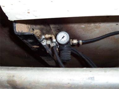

zur Vorderachse: ich stell Dir mal ein Bild ein auf dem Du siehst wie es geht und wie es nicht geht. Die Stelle an der der Schlauch am Gehäusedeckel angeschlossen ist ist die richtige Stelle für die Bohrung.( in Fahrtrichtung links) dei Stelle fast mittig oben ist die Falsche, da "fördert" die Anlage Öl.
Vorgehensweise: Schraubstutzen einer Schneidringverschraubung mit beidseitig Gewinde besorge (für 6mm Rohr) Gewinde wenn möglich abdrehen, Deckel abbauen, Bohrung mit Durchmesser des bgedrehten Stutzens setzen und Schraubstutzen weich einlöten (die Fläche unterm Sechskant ist so groß,dass das bombenfest hält, natürlich vor dem Löten alles gut entfetten)
Deckel montieren, Rohr einstecken Schneidring drauf, Überwurfmutter drauf, Schlauch drauf,fertig.
Wenn´s eine Watanlage werden soll:
Druckminder von Gassystemen funktionieren und der Druck reicht auch aus aber du ärgerst dich erst mal mit Linksgewinde rum. Zudem lassen die den Druck nicht mehr zurück was bedeutet, dass die Achsen unter druck bleiben auch wenn Du den druck abeschaltet hast. Da hilft nur eine absichtliche Undichtigkeit im System oder manuelles belüften nach Einsatz. Sonst liegen die Simmerringe immer mit Druck an den Dichtflächen an was bei dem Druck zwar nicht dramatisch ist aber auch nicht gut.
Gut funktioniert ein feinjustierbarer Druchminder z.B. von Norgren.
Manometer dran, 3/2 Wegeventil dran dann be- und entlüftet die Anlage auf Knopfdruck.Bild
