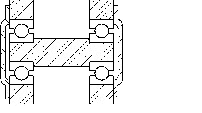

Ich habe mal eine Skizze gemacht. Die Zahnräder auf der Welle sowie die Verschraubungen der Lagerdeckel habe ich weggelassen.
Das Getriebegehäuse ist geteilt und aus Grauguß.
Die Länge der Welle hat dasselbe Maß wie die Gehäusebreite. Die Welle ist 185 mm lang.
Ein Axialspiel wäre also nur durch die Papierdichtung zwischen den Gehäusehälten sowie zwischen Gehäuse und Laderdeckel möglich.
Das Rollenlager ist ein NU Lager.
Uli

hi
und jetzt geh mal davon aus, dass es damals noch grössere fertigungstoleranzen gab, das vtg irgendwannmal ohne papierdichtungen zusammengebaut wurde, sondern mit dirkodicht und konsorten.
ja und schon ist die welle verspannt eingebaut oder mit 2x festlager...
olli kann zum lagerumbau mehr sagen, er hat ja umgebaut (ich hatte ja nie die probleme durch meinen selbstgebauten deckel und vermutlich 3mm axialspiel).
viele grüsse
tino
viele grüsse
tino
hi uli,
deine eingangs angestellten überlegungen sind schon richtig.
mit 1 NU-rollenlager als erstz für 1 rillenkugellager kann die welle nur noch axialkräfte in 1 richtung (=1 drehrichtung) aufnehmen.
das geht also so nicht.
mein vorschlag nochmals, die rillenkugellager durch 4-punkt lager zu ersetzen.
zum vergleich hier die dynamischen tragzahlen C jeweils in kN
rillenkugelllager 6308 42
rollenlager NU 308 93
4-punkt-lager QJ 308 78
die 4-punkt-lager bringen also fast eine verdoppelung der tragzahl relativ zum rillenkugellager und sind schon nahe an der tragzahl des rollenlagers.
selbstverständlich muß die lagerung sorgfältig zusammengebaut werden und, wie tino schon erwähnt hat, nach dem zusammenbau spiel haben.
sico

Das geht aber nur dann, wenn der Innenring auf der Welle axial verspannt wird, beispielsweise mit einer Nutmutter. Ich kenne das Hano-VTG nicht, das wäre aber zu beachten, bevor ein Vierpunktlager eingebaut wird.sico hat geschrieben: ... mein vorschlag nochmals, die rillenkugellager durch 4-punkt lager zu ersetzen. ...
Gruss,
Kai
