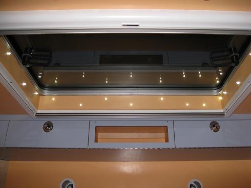

Bei Füss Mobile bei Sigmaringen habe ich eine schöne Lösung einer Dachluke gesehen. Und bei denen mal angefragt
Das war die Antwort.
Wie auf der Messe zu sehen fertigen wir Aufstelldächer (keine Dachluken), diese sind aus 60mm Sandwichpanele gleich wie das Dach oder die Wände (außen 3mm und innen 2mm GFK, dazwischen PU-Schaum.
Mit doppelter Dichtung im Stufenprofil, absolut Wasser und Staubdicht, Kältebrückenfrei, mit doppeltwirkenden Gasdruckdämpfern zum leichten öffnen, Edelstahl-Klavierbandscharnier und innen Edelstahl Spannschlössern. Diese Aufstelldächer haben normalerweise keinen Scheiben- bzw. Makralonglaseinsatz, auf besonderen Wunsch können wir eine Makralonglasscheibe i.v.m. einem Sonnenschutzrollo montieren, empfehlen dies aber wegen des Temperaturanstieges in der Kabine nicht. (wenn Sonne reinscheint wirds in der Kabine viel zu heiß, => unsere Erfahrung)
Diese Aufstelldächer werden von uns selbst hergestellt, es gibt 2 Standardgrößen, 1000 x 1000mm lichte Weite bzw. 1000 x 1500mm lichte Weite, hierzu gibt es innen ein GFK-Formteil, alle anderen Abmessungen sind mit GFK-Winkelprofilen mit Gehrungsschnitten ebenso erstellbar, bezogen auf 60mm Plattenstärke als Dachplatte.

Die Fa. Bocklet baut die großen Seiz Heki 1 Dachluken um. Das heist er ersetzt die durchsichtige Glasplexihaube durch eine Sandwichplatte (Isolierung). Der Kurbelmechanismus bleibt erhalten ebenfalls das Verdunklungs- und Insektenrolo was ich bei dieser Ausführung nicht so schlecht finde. Bei Interesse kann ich dir gerne ein Foto zumailen da ich die Dachluke bei mir verbaut habe. Sie steht etwa 50mm über dem normalen Dach über. Euer Ausschnittsmaß könntet ihr verwenden bzw. müßtet es sogar etwas vergrößern.

Günni hat mir ein paar Bilder geschickt wie die Bocklet-Lösung aussieht. Das muss ich mir mal in Live anschauen. Da kann man vielleicht etwas umfrickeln!

LUKE im DAch
#22 Beitrag von Fuchs » 2011-01-18 11:08:39
Moinsen
Bei uns funktioniert die LUKE sehr gut, umgebaut mit beschichteter Doppelverglasung 2x4mm ESG. Innen Abschattung KCT und aussen ein zusätzlicher Sonnenschutz-Einbruchschutz aufstellbar.
Lüftung auf 120x75 cm...im Bett und doch Schlafen unterm Sternenhimmel, Lüftung auch bei Niesel- und Feinregen.
Der einzige Nachteil ist ein wenig Kondenswasser am AluRahmen. Ein Zewa rundum und zack weg..
Viel Spass
KK

dem einen brennt die Sonne aufs Hirn, der andere möchte Licht im Koffer. Ich kann die Scheibe nach Wahl getönt, mit Hitzeschutzfolie, aus Edelstahl, mit Sonnenschutz wie auch immer ausführen.
Die Scheibe wird bei 50x50 nicht mehr oder weniger eingedrückt als jede andere Plastikluke auch - eher weniger, weil sie weniger hoch aufbaut. Die meisten Äste rutschen aber eher drüber weg.
Einbrecher kommen überall rein, wenn sie wollen, oder hauen mir beim Spatengang die Schaufel übern Kopf. Zweischeiben-ESG bietet die gleiche Sicherheit wie in jedem Wohnhaus. Eine Eigenkonstruktion kann ich anständig verriegeln.
Tropfen tut da auch nix, weil die Kältebrücke der Rahmen ist, durch eine Armaflex-Schicht die Luft aber nicht drankommt. Der typische Wohnkoffer hat empfindlichere Stellen.
Stauwasser kann es natürlich geben, das Problem hat jede Dachluke. 2-3cm Aufbauhöhe reichen aber aus, nur die Vetus-Luken mit 1cm und saudumm ausgewählter Dichtung halten nicht zu.
Die KCT-Fenster sind ja vom Material her gut, konstruktiv naja, eine Hubmechanik gefällt mir besser.
Ich würde es jederzeit so machen, verstehe nur nicht, was daran 2-3.000 EUR kosten muss.
