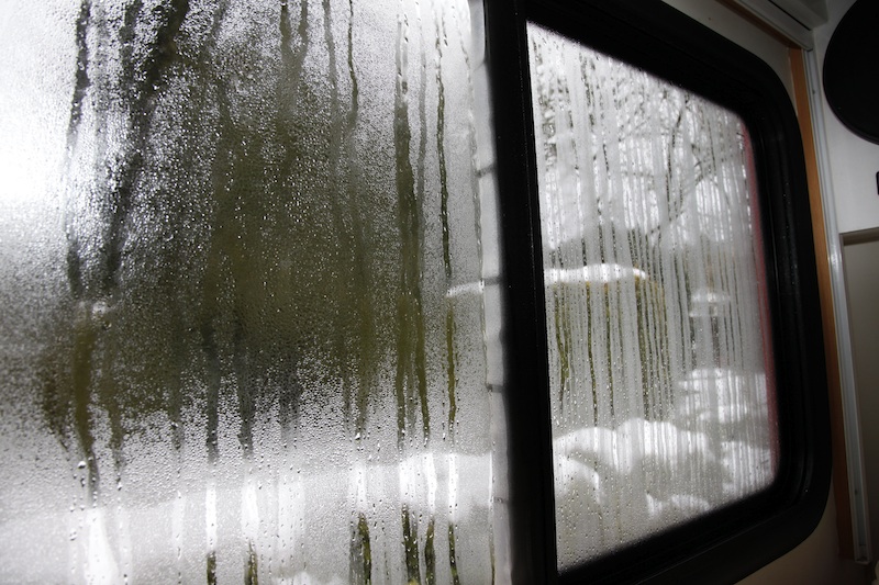

#19 Beitrag von cookie » 2010-12-11 11:39:08
So siehts an der Scheibe aus, wenn die Jalousien nachts unten waren. Wenn sie oben bleiben, dann ist auf der Scheibe kaum Kondenswasser (am Rahmen aber immer)
Sieht häftig aus - wie gesagt, eigentlich ist es gar nicht mal so feucht hier mit 60%. Aber an den Kältebrücken schlägt es sich immer nieder.
Ob das mit so einem Lüfter besser wäre - kann ich mir kauf vorstellen; aber schlechter wird die Luft sicher nicht!
Die Containerlocks habe in etwa 1:1 die Außentemperatur. Wenn es draussen ca -5°C ist, bildet sich schon Eis innen an den Locks.
Ich hab mir überlegt, dass ich eigentlich in der Ecke einen super Natürkühlschrank hätte bauen können! :D

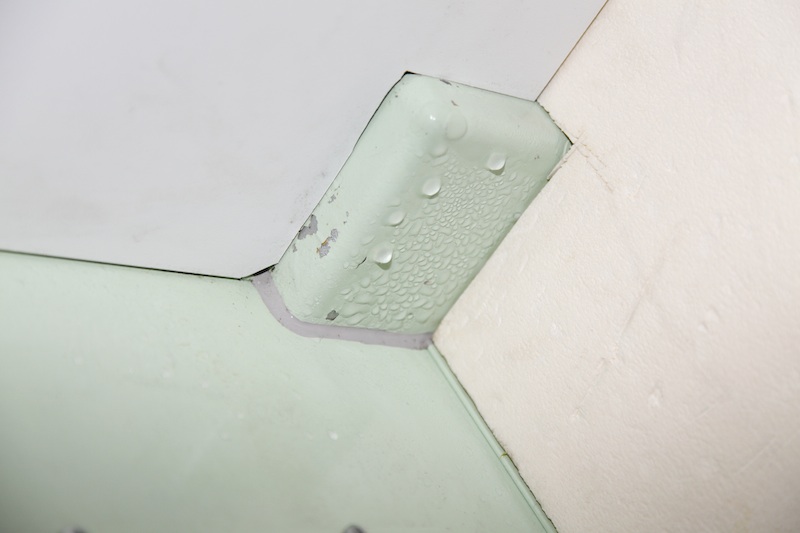

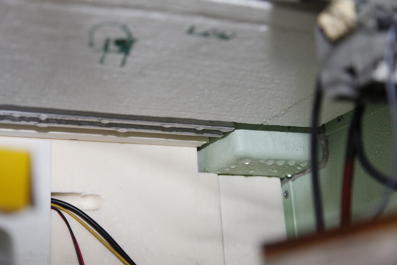

Theoretisch kann man das ganz einfach beheben: für Warmluftkonvektion an den betroffenen Stellen sorgen. Die Heizkörper einer Zentralheizung sind idR immer unter den Fenstern montiert um genau dieses zu erreichen.
In den Ecken sind ja übelste Kältebrücken. Eine Dämmschicht sollte möglichst geschlossen, ohne Unterbrechungen ausgeführt werden. Die Eckbereiche würde ich versuchen besser zu dämmen.
Durch die offenen Stöße an den Anschlüssen der Dämmplatten kann Feuchtigkeit in die Dämmschicht eindringen. Normalerweise sollte innen dampfdicht alles verschlossen werden.

Die Ecken gefallen mir auch nicht. Hatte bisher keine Zeit das besser zu machen. Hab mir schon Zeug zum Ausspritzen besorgt (Fix All) und werde die Ecke versuchen Luftdicht mit zusätzlichem Styrodur zu verkleiden/bekleben.

A) Zum einen werde ich versuchen die Kältebrücken durch die Containerecken luftdicht in Styrodur einzupacken und damit der Taupunkt innerhalb des Materials liegt.
(Die Erweiterung der Isolation wird bei den derzeitigen Temperaturen schwierig, da die die Ecken dauerfeucht sind und ein Kleber wahrscheinlich schlecht mit der Kälte und Nässe zurecht kommt.)
Alle Kältebrücken werde ich leider nicht eliminieren können, da ich hierfür den gesamten Conainerinnenraum demontieren müsste, was einem Neuausbau gleich kommt.
