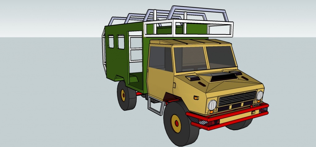

...bin auch grad mit Google Sketchup7 am werkeln - als Alternative standen diverse CAD-Programme zur Auswahl, für die ich erst einen 14-Tage Grundkurs hätte absolvieren müssen.
Wobei ich eherlich sagen muß, dass ich Sketchup lediglich für den Überblick zur Raumaufteilung nutze, gebaut wird dann frei nach Schnauze, da ich aufgrund vorhandener C-Schienen im Koffer mit der Inneneinrichtung relativ flexibel bleiben kann. Macht bei 2x3m Grundfläche auch wenig Sinn, die 6m² voll zu stellen ;)
Edit: so, könnte es werden...
Zuletzt geändert von unknow74 am 2010-01-09 10:01:29, insgesamt 1-mal geändert.

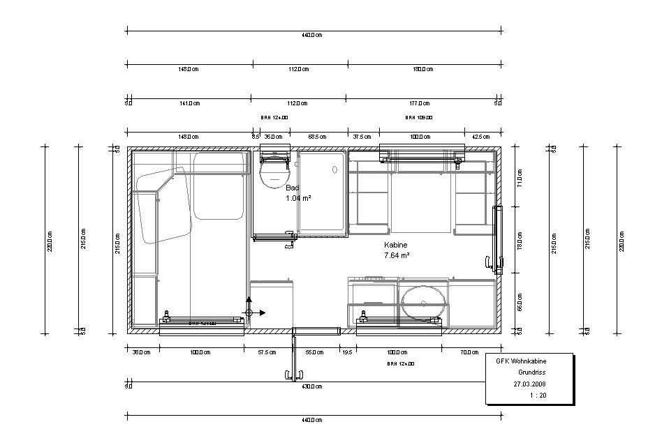

#19 Beitrag von Moskito » 2010-02-19 22:42:50
Grundriss gesamt, farbig:[
Grundriss, Verkehrswege, bemasst:
Grundriss, Technik:
Seitenansicht links:
mehr Bilder zum Grundriss, Technik: http://www.gefahrgutzubehoer.de/Moskito/Moskito_MAG.htm
Gruß, Moskito

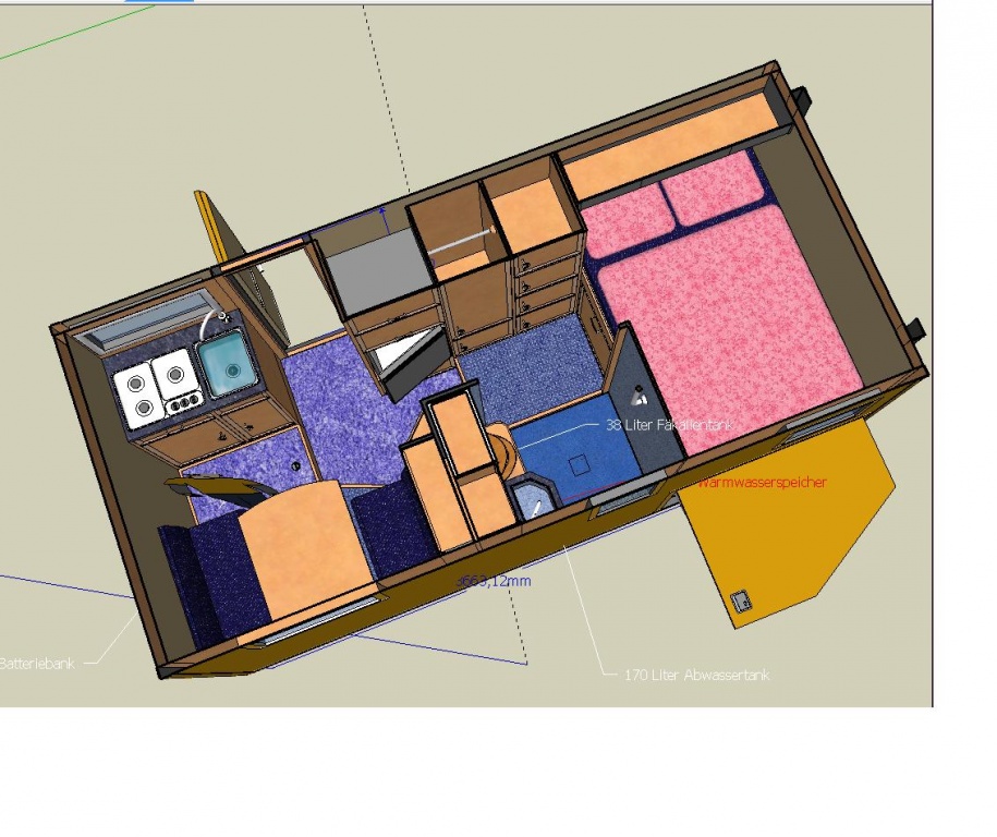

...mit meinem Koffer bin ich defakto so weit:
Mit den Seitenwänden stockts noch, weil ich die Fenster noch nicht habe (zur Auswahl stehen Busscheiben oder Straßenbahnscheiben) und derzeit bin ich noch an den hinteren Staukästen...
MfG Chrischan

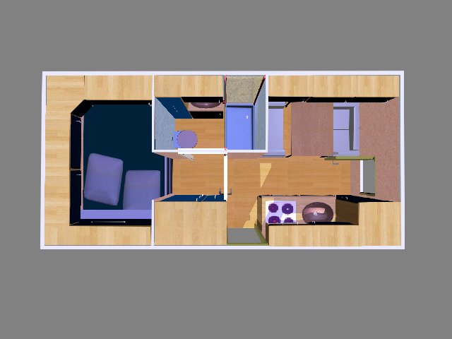

#22 Beitrag von Flying Dutchman » 2010-02-20 9:35:07

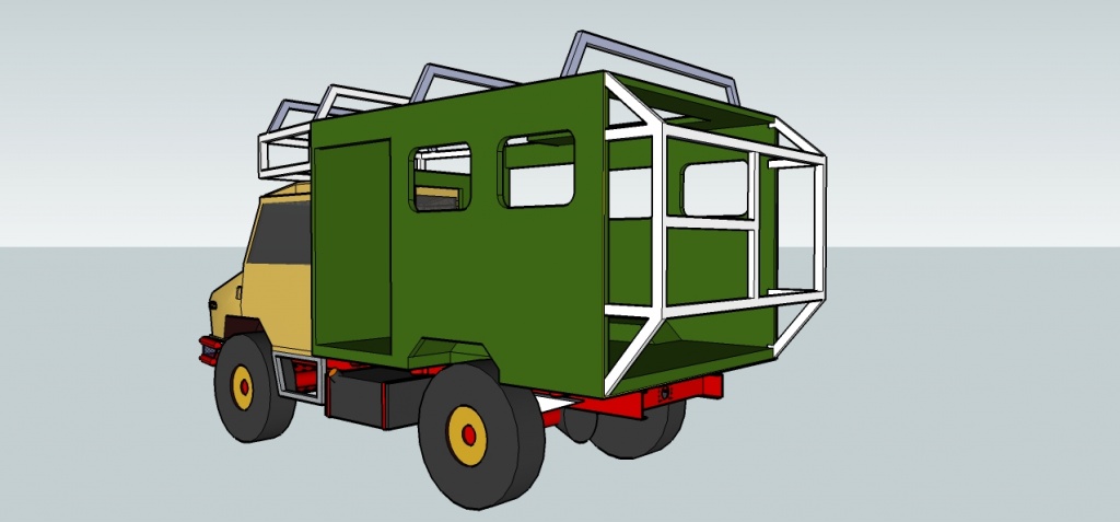

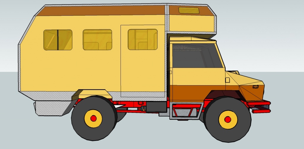

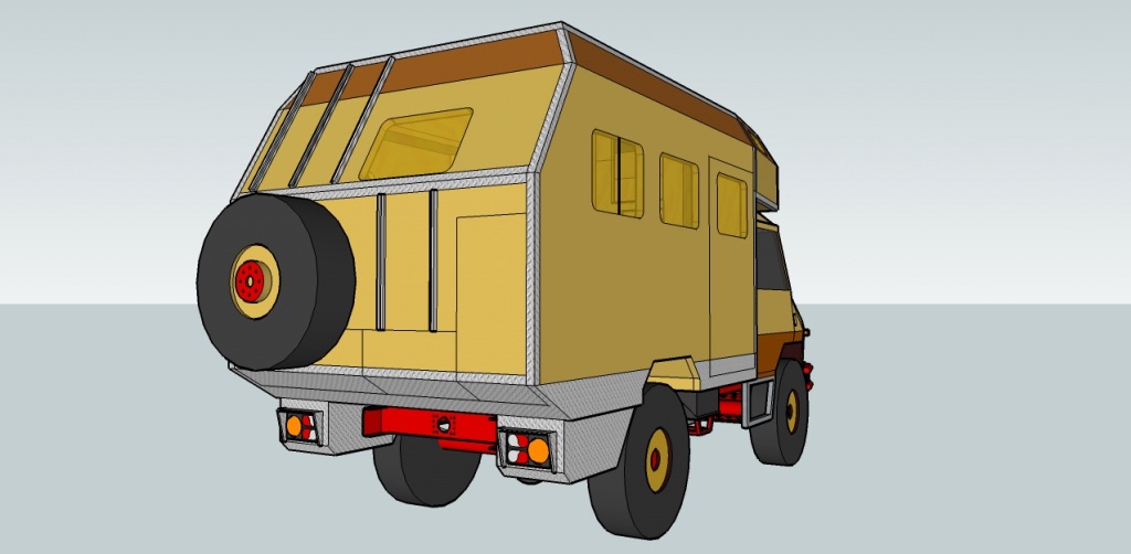

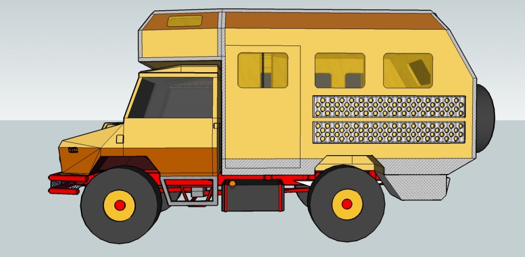

So, schon wieder geplant und geändert...hoffe so kann ich es bauen...der DEKRA Mensch gestern hat alles abgesegnet!
Die letzten Bilder sind der Planzustand mit Farbstudie...die ersten zeigen auch den Koffer im Originalzustand, aber bereits ausgeschnitten und mit geplanten Anbauteilen...
Gern zur Diskussion! :angel:
Das Leben kann auch hart sein, aber Veni, vidi, vici!
unknow74
Beiträge: 665
Registriert: 2009-12-25 20:20:50
Wohnort: Ringleben
#23 Beitrag von unknow74 » 2010-02-20 15:19:10
...laß die Tür Fahrbahnseitig weg oder wird das ne Serviceklappe?
MfG Chrischan
Flying Dutchman
Beiträge: 194
Registriert: 2009-08-18 15:36:58
Wohnort: Bad Dürrnberg
#24 Beitrag von Flying Dutchman » 2010-02-20 21:27:36
Hinter der Tür ist die Serviceklappe des WC und die Tür ist gleichzeitig Eingang für die "Schmutzschleuse" und soll so gebaut werden, das Sie auch als Sichtblende/Windschutz für die Außendusche dienen kann!
Außerdem ist es billiger eine vorhandene Tür (inklusive vorhandenes Fenster) zu lassen, als das Loch zu schließen und wieder ein (benötigtes) Fenster einzubauen!...denk´ich so?

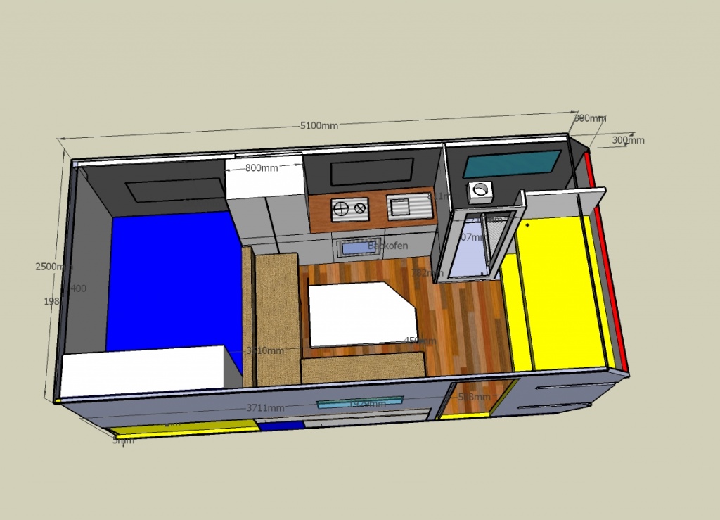

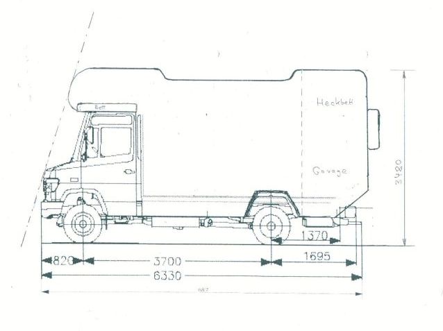

#25 Beitrag von Variofahrer » 2010-03-14 19:46:13
hier seitenansicht und grundriss der geplanten kabine - leider noch in ganz altmodischer herstellungsweise (hab im mom keine zeit, mich in sketchup hineinzufummeln):
fahrerhaus u. kabine sind fest miteinander verbunden (bitte keine diskussion hier dazu)
seitenansicht
grundriss:
von hinten nach vorn:
heckbett mit garage darunter
linke seite:
dusche, die bei gebrauch auch den gang in anspruch nimmt
kleiderschrank, schrank mit kühl- u. gefrierschrank, sitzecke
rechte seite:
WC, küchenzeile, kabinentür
Zuletzt geändert von Variofahrer am 2010-03-14 19:47:22, insgesamt 1-mal geändert.

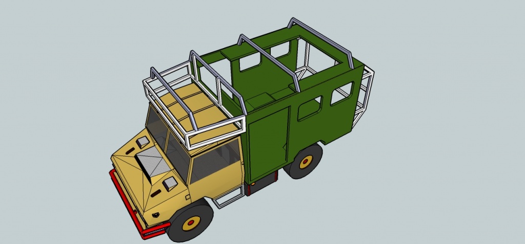

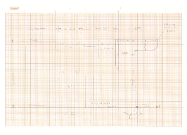

#27 Beitrag von Prickel » 2010-04-04 10:17:32
Hallo All,
wenn hier schon Grundrisse gesammelt werden, dann hier mal einer von meinen Unimog 404 Funkkoffer:
nicht eingezeichnet sind die Hängeschränke. Die werden an einem C Profil aufgehängt, lassen sich so nach vorn verschieben und machen Platz über Küche bzw Kühlschrank und Nasszelle.
Ach ja, bin neu hier, habe sehr viele Beiträge gelesen und so manche Anregung übernehmen können. Ein schönes Forum habt ihr da erstellt.
Frohe Ostern und beste Grüße aus dem Sauerland
Flying Dutchman
Beiträge: 194

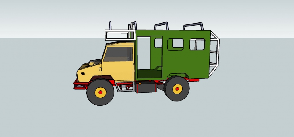

#28 Beitrag von Flying Dutchman » 2010-04-04 12:39:29
Hallo Prickel!
Hast Du da einen visuellen Denkfehler?
Wenn das Dach ausklappbar ist geht das so nicht, da müssen die Seiten schon auf einer Linie sein!
(denk´ich so!)

Ostern??? Eierlikör???
nein, im Ernst, das ist kein Entwurf, den Koffer gibts so schon in Echt :-)

#30 Beitrag von JRHeld » 2010-04-07 8:53:32
hier gehts zu meinem Entwurf
