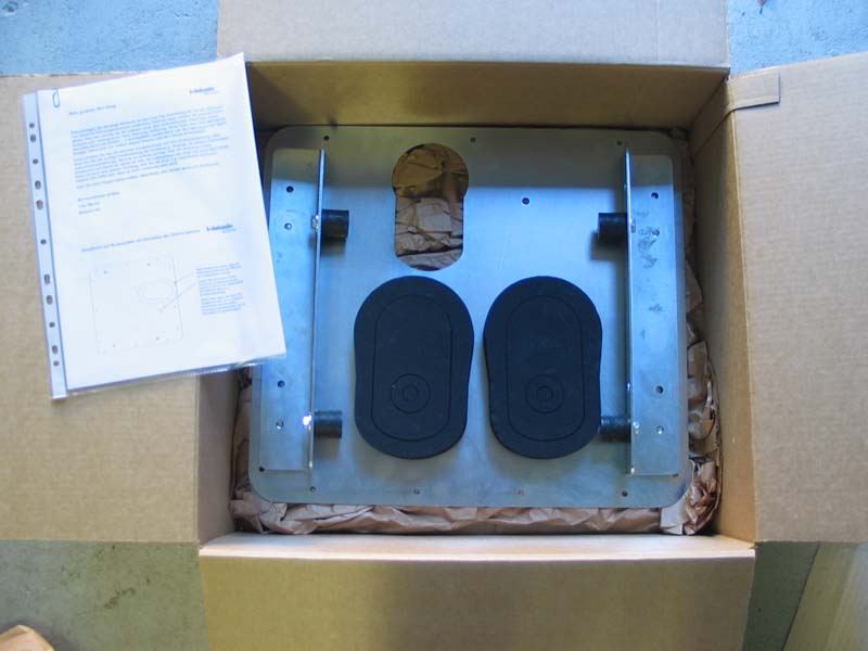

#25 Beitrag von Cosmo » 2010-09-17 14:05:36
ich wollte Euch mitteilen, dass ich jetzt das Einbaukit für den Inneneinbau der Webasto DualTop RHA 100 bekommen habe.
Eine Einbauanleitung ist auch dabei. Es besteht aus einer Grundplatte, zwei Haltern und den Abdichtgummis.
Damit ist der Einbau dann auch vom TÜV abgenommen und für die Insassen ungefährlich :blush:
Die Preise gibt es wohl in Kürze.
Hab mal ein Bild eingestellt.
LG Ronald

#26 Beitrag von Donnerlaster » 2010-09-17 15:28:55
Hallo Ronald, ich habe die Dual Top bereits in meinen Kofferraum eingebaut. Dazu habe ich das ganze auf 4 Winkeleisen, mit Silentblöcken versehen, auf dem Fussboden aufgeschraubt.
Wenn ich das Bild von dir so sehe, bewirkt meine Lösung auch nichts anderes als die originale - wird aber höchstwahrscheinlich erheblich günstiger sein.
In knapp 2 Wochen habe ich TÜV-Termin, dann will ich die Heizung auch eintragen lassen. Ich lass mich überraschen, ob das so ohne Problem geht - da bin ich allerdings sehr zuversichtlich.
Was ich bzgl. der Heizung festgestellt habe: da sie ja über 12 V läuft, habe ich einen Wandler 24/12 da vorgebaut. Und der reicht nicht: die Heizung pisst ab. Deshalb muss ich noch einen größeren Wandler besorgen, da die Heizung einen hohen Anlaufstrom braucht. Der jetzige ist schlicht zu klein.
Gruß Peter

#27 Beitrag von Landei » 2010-09-17 16:38:08
Genauso habe ich das auch gemacht. Das Ganze ging so schnell, dass ich noch nicht einmal Fotos gemacht habe.
Die sicherlich wärmefesten Abdichtgummis sind wohl das Interessanteste an dem Kit.
Jochen (geduscht und nicht gehaklefeuchtet)

#28 Beitrag von Cosmo » 2010-09-17 18:00:53
die selbstgebauten Lösungen müssen auf keinen Fall schlechter als das Hersteller-Kit sein. Ursprünglich ging es ja um die Aussage von Webasto, dass die DualTop noch nicht für den Inneneinbau freigegeben ist.
Mit diesem Kit ist das jetzt "offiziell" vom TÜV geprüft und vom Hersteller freigegeben. Die Metallteile alleine sind meines Erachtens auch nicht der entscheidene Punkt bei der Dichtigkeit.
Die Techniker haben mit der Konstruktion und vor allem mit einem altersbeständigen Dichtungsmaterial sicherstellen müssen, dass auch in 20 Jahren die Verbindungen Dicht sind.
Darin hat man wohl auch die Gefahr gesehen und letztendlich den großen Aufwand für den Nachweis gehabt. Für Hersteller sind die Regeln wie ich denke ein Stück strenger, auch wegen der möglichen Haftung.
Wie gesagt, selbstgebaute Lösungen müssen auf keinen Fall schlechter sein, ich wollte nur über die neue Möglichkeit von Webasto informieren.
LG Ronald
Für den Fall, dass sie über keine Dichtung verfügen sondern nur eine schmale Abgasöffnung, die ein Arbeiten der Silentblocks gerade so ausgleicht, sind sie wohl ein wenig schlechter.
Den eigentlichen Einbau kann man ja ohnehin mit den beiliegenden Einbauteilen plus 4 Baumarktwinkeln realisieren.
Gibt es auf den Dichtungsgummis eine Teilenummer?
Dann könnte man sie nämlich möglicherweise einzeln bestellen.
(Hilfe Herr Webasto, mein Hund hat die Gummis aus dem Koplettkit gemopst und zerkaut...")

Durch die Gespräche mit den Technikern habe ich während der Zulassungsprozedur ein wenig die Kundenseite vertreten. Das war dann auch der Grund warum ich die Teile netterweise kostenlos bekam. Ob es aktuell einzelne Teilenummern und Preise gibt, weiss ich leider nicht, müsste aber über einen regionalen Boschdienst erfragbar sein.
