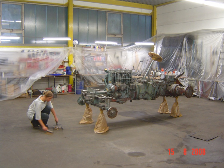

Hy, ich bin dabei meinen Hanomag zu Restaurieren, ich bin jetzt soweit das ich den kpl. Rahmen Sandstrahlen kann allerdings würde ich mir vorher gerne "die " Grundierung dazu besorgen. Wer hat denn schon Erfahrung in diese Richtung und kann mir eine Grundierung empfehlen.
Vielen Dank im Voraus
Gruß Juergen

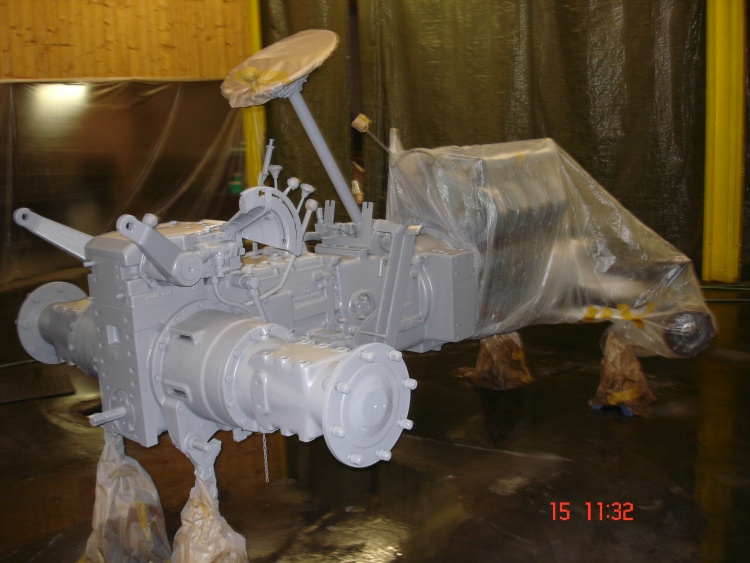

Hallo Jürgen,
Einen gestrahlten Rahmen sollte man immer mit einem Sealer behandeln.
Ist eine Art Haftvermittler..... den kann man auch mit ein bisschen Grundierung einfärben, dann braucht man nicht so viel.
Wichtig, Naß in Naß spritzen... das heißt Sealer spritzen 2 X und etwa 20 min später dann die Grundierung drauf.
Ja nicht erst zu lange warten, und trocknen lassen.
Das ganze in 2 K Acryl, und Du hast Lange Freude an Deinem Rahmen.

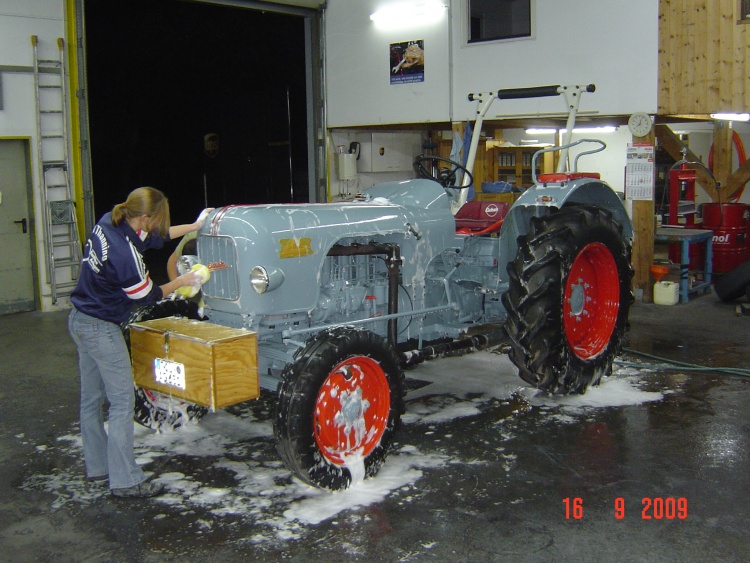

So sieht das dann ungefähr aus
Mein Projekt die letzten 18 Monate.
Vorher:
Und jetzt
Vorher:
Und jetzt
