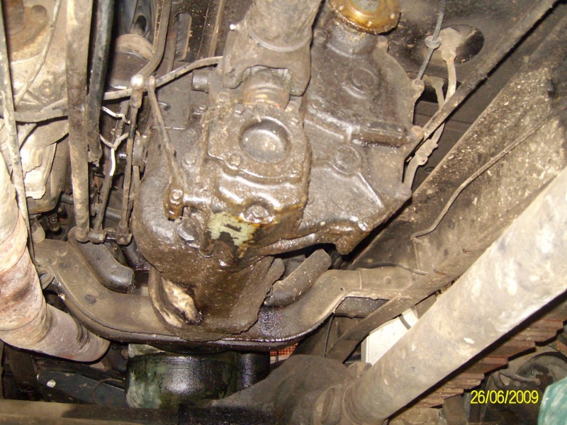

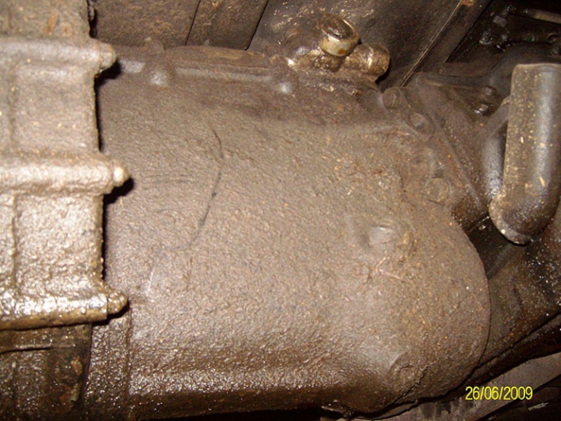

In meinem LAF 1113 A-Model ist ein G32 eingebaut, das äußerlich völlig glatt ist. Leider ist das Typenschild nicht mehr lesbar, nach der Datenkarte lautet die Getriebenummer G32 / 224 582
Von der rechten Seite:
(Ja, ich weiß, der Dreckklumpen muss mal gekärchert werden :blush: )Bild
Von hinten, das große klobige Ding rechts unter der Kardanwelle ist ein direkt angeflanschtes Verlagerungsgetriebe für den Nebenabtrieb)

Von der Existenz eines Mercedes-Benz-Getriebes G32 mit glattem Gehäuse weiß ich erst seit dem erwähnten Beitrag von letzter Woche. Ich habe mal versucht, etwas darüber herauszufinden, aber das ist sehr schwer. Das folgende ist daher auch nicht 100% sicher, aber sehr wahrscheinlich:
Nach dem was ich herausfinden konnte, hatten die allerersten G32-Getriebe noch das glatte Gehäuse (sieht dem Gehäuse des Klauengetriebes sehr ähnlich und wurde eventuell von diesem übernommen?). Irgendwann wurde dann umgestellt auf das neue Gehäuse mit dem Karo-Rippenmuster.
Zum Thema Getriebeöl habe ich noch einmal alle mir zur Verfügung stehenden Unterlagen zu Rate gezogen und festgestellt, daß sich die Werkstattunterlagen und WIS-Dokumente da selbst widersprechen: es gibt Dokumente, in denen für alle Getriebe (G32, G40, G50, G60) jeweils eine Synchronring-Variante für ATF und eine für Getriebeöl aufgeführt wird. Und es gibt genauso auch Dokumente, die G32 und G40 immer nur in der ATF-Variante aufführen, G50 und G60 jedoch synchronisierungsabhängig in beiden Varianten.
Das letztere erscheint mir persönlich wahrscheinlicher, aber ich bin da nicht 100% sicher.
Aber mal zurück zu Deinem konkreten Problem:
Du hast mit dem glatten Gehäuse auf jeden Fall eines der frühen Synchrongetriebe G32 und das benötigt auf jeden Fall ATF! Die Frage ATF oder Getriebeöl stellt sich frühestens beim Besitz eines G32 mit Schachbrett-Rippen ...
