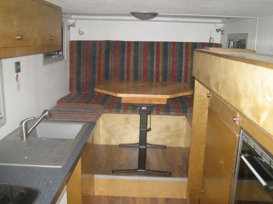

So,
bin jetzt endlich so gut wie fertig mit meinem Innenausbau, hat ja auch lange genug gedauert, fehlt nur noch der Kühlschrank!
Koffer: Dornier Shelter, zusätzlich innen noch einmal isoliert.
Große Dachluke eingebaut, jetzt auch endlich dicht!
Holzausbau: Birke Multipex
Aufteilung: Dusche / Toilette im Eingangsbereich, durch Schwenktür abtrennbar, Kinder Klappbett 170 x 90 cm auf der Schrankwand, Sitz- / Bett 145 x 200 cm auf Podest, darunter von außen zugänglich Heizung, Wassertanks, Stauraum.

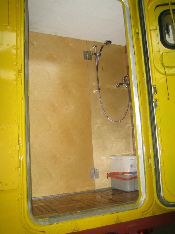

Für´s Bad plane ich das gleiche, wie hast Du den Bodenablauf gemacht? Was für Dimensionen hat Dein Bad?

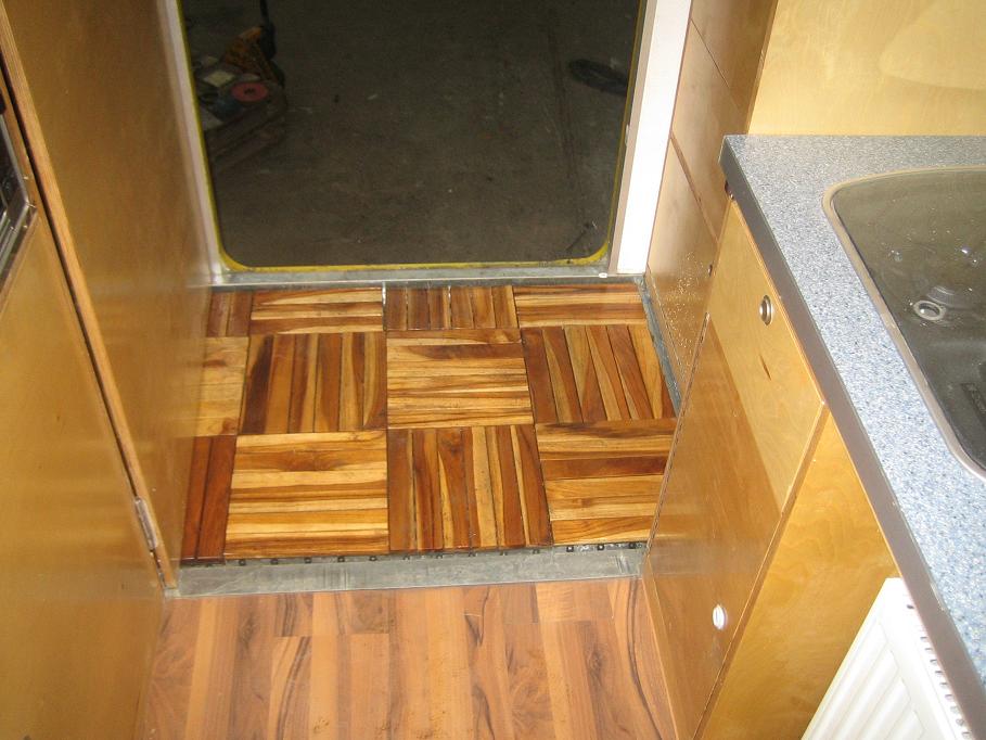

Zusätzlich Isolation: 20 mm Styrodur + 6 mm Hartschaum an den Wänden, 30 mm Styrodur am Fußboden
Bad: Maße jetzt aus dem Kopf, 140 x 90 cm, Blechwanne habe ich mit aus verzinktem Stahlblech kanten lassen ( EUR 40,- ), momentan nur ein Ablauf, hinten rechts, später eventuell noch ein zweiter, diagonal versetzt, mal sehen wie es sich bewährt. Ablauf, standart Badauslauf aus dem Baumarkt, Loch durch beide Bodenbleche.

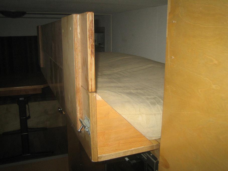

Wie stützt du die Bettabdeckung denn ab ?

#6 Beitrag von Maggus » 2009-02-07 19:15:27
auf dem 1. Bild sieht man so zwei Metallknöpfe ( in der Mitte, unter dem Klappschanier ), die sind an jeweils einen Vierkantholz dran, dienen zum rausziehen und auf dem Vierkantholz liegt dann das Bett auf, ist so recht stabil.
