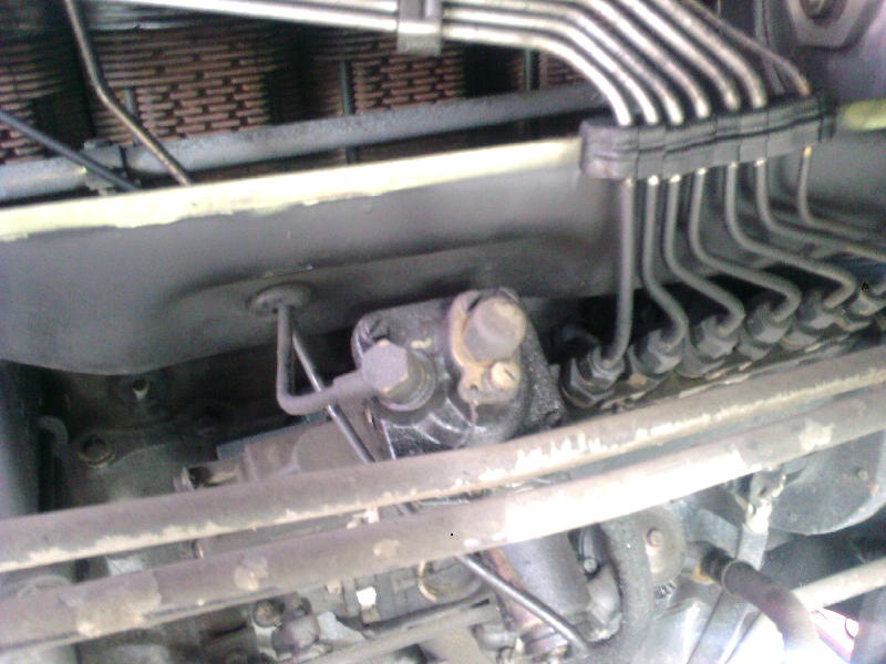

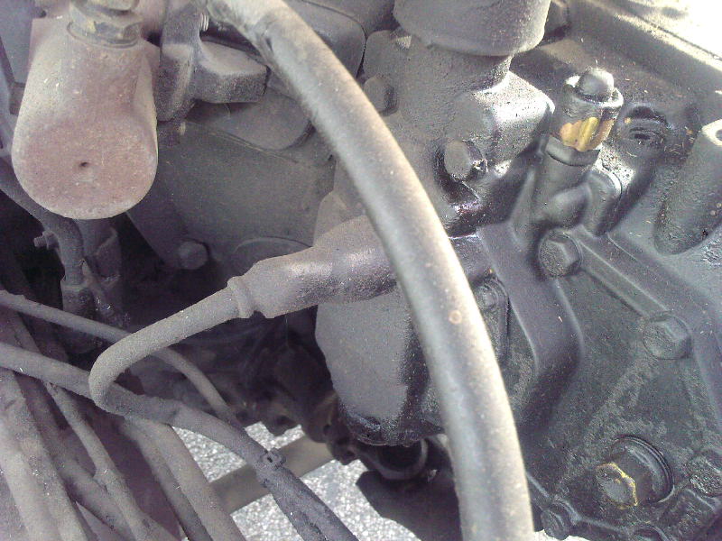

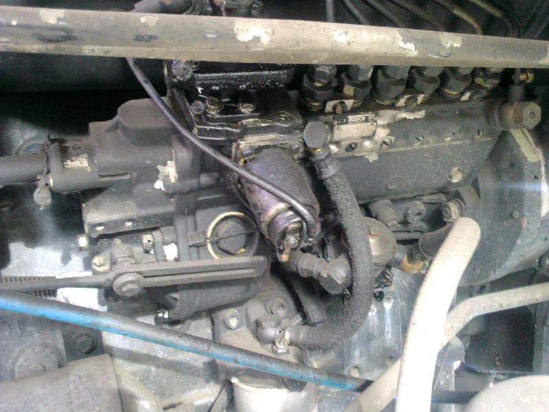

Ich war heute mal auf Expedition unterm Fahrerhaus :D
Gefunden hab ich den Turbo-gesteuerten Einspritzregler:Bild
Dieses Teil würde ich nach Schaltplan als Kaltstarteinspritzmengenerhöher bezeichnen. der könnte aber auch der Begrenzer sein:
Bild Wer weiß genaueres?
Das scheint mit dem Öldruck zu tun zu haben:
Also eher nix mit der Drehzahl.

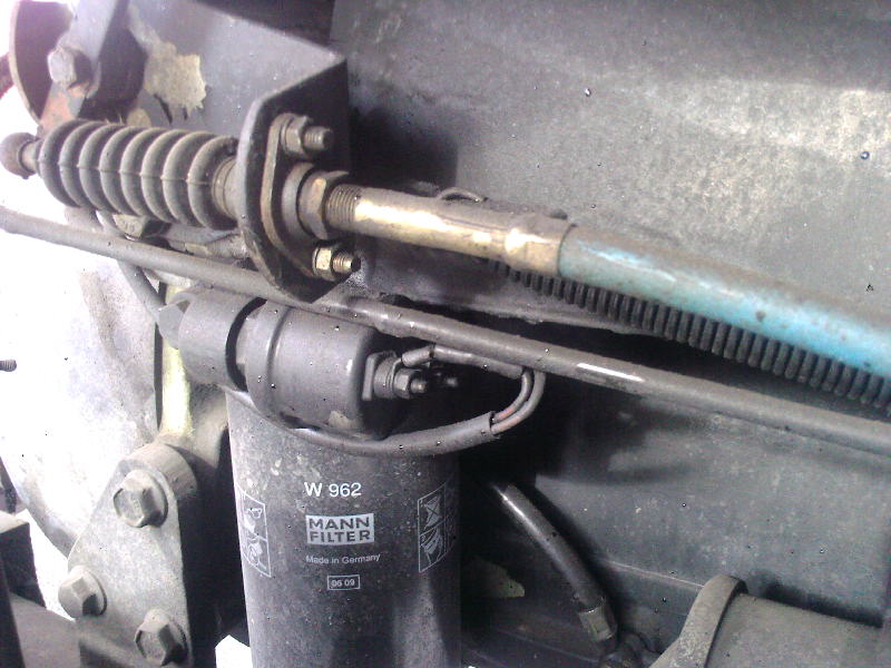

Am Getriebe hängt nur der Schalter für den Rückfahrscheinwerfer:Bild
VG

#33 Beitrag von unihell » 2010-10-07 20:07:44
Hallo Bernd
An dieser Stelle kann nur auf die Regelstange eingewirkt werden
oben sitzt der LDA, der bei zu geringem Ladedruck den Regelweg der Regelstange begrenzt. Der seitl. el. Magnet gibt den vollen Regelweg frei. Beim Start => Freigabe des vollen Regelstangenweg für Startmehrmenge, evtl noch zusätzlich temperaturabhängig, bei warmem Motor ist die Startmehrmenge nicht erforderlich.
Für eine Drehzahlbegrenzung muss am Verstellhebel eingegriffen werden.
Gruß Helmut

#39 Beitrag von lura » 2010-10-10 19:48:54
unihell hat geschrieben:Hallo
Vorspannung der Feder in der ESP noch erhöhen.
da liegst du einwenig falsch. Der Maximal-Drehzahlanschlag ist beim RQV-Regler außen am Gehäuse.
Bei Vollgas muss der Hebel am Anschlag anliegen.
das weiß ich halt nicht, kein zweiter Mann zum gucken. :D
die Regelstange wird ja über das Gaspedal federbelastet angesteuert, also ist mein Gedanke, die regelt also bei max-Drehzahl spätestens ab wenn keine maximale Einspritzmenge benötigt wird oder wenn die Federspannung vom Drehzahlregler aufgehoben wird. Wenn der Motor auf dem Prüfstand ( bei der AU) Max-drehzahl läuft braucht er keine maximale Einspritzmenge, da die Last fehlt.
Bei Drehzahlen unterhalb Max-Drehzahl liefert die ESP die volle Einspritzmenge, da die Regelstange noch voll auf stellt, bei höheren Drehzahlen regelt durch die geringe Federspannung der Drehzahlregler die Regelstange schon wieder runter, so dass der Motor bei hohen Drehzahlen nie die maximale Einspritzmenge bekommt.
Also längerer Pedalweg = höhere Vorspannung der Feder= höhere Einspritzmenge bei hohen Drehzahlen= höhere Geschwindigkeit im 5. Gang. Wenn jetzt der Ladedruckabhängige Regelvorgang da nicht reinfunkt, könnte es schneller werden.

#40 Beitrag von lura » 2010-10-10 21:47:28
Scheint also kein Vollgas gewesen zu sein. Nach dem reindrehen der Schraube unter Gaspedal geht es fühlbar und sehbar schneller :D :D
I. Motor klingt besser
2. Das schwarze Zünglein am Auspuffende wird eine schwarze Fahne
3. Tachoanzeige geht reproduzierbar über 90
4. Der Schub ab 60 auf 80 ist echt geil :D :D :D
Es ist nur "etwas" feingefühl mit dem Gaspedal nötig, so viel schwarz soll es dann doch nicht sein.
Das Hüpfen fängt nach gefühlt 200 m an und bleibt dann gleich. Ich vermute mal die Reifen.
Die Kiste ist echt noch nen Zahn schäfer geworden. grins grins
