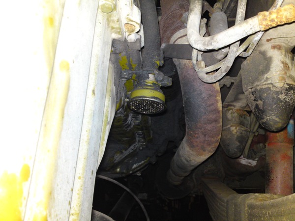

Morgen,
ganz nach dem Motto, nur wer nicht fragt stirbt dumm, was ist das??
Ich weiß es nicht, wahrscheinlich sollte ich es wissen!! Aber genau deswegen frag ich ja!!
Achja, das Brause ähnliche Ding mein ich! Für die Motordusche wird es wohl nicht sein!!! :D
Frage deswegen da mir vorkommt das dort immer ein wenig Öl herauskommt!!
Danke schon mal für die brausigen Antworten!

Kurbelgehäuseentlüftung mit Filter?

McGyver hat geschrieben:Kurbelgehäuseentlüftung mit Filter?
jepp
Oder absolut desaströs.

ist es auch normal das da etwas öl austritt??? oder sollte das nicht vorkommen?

Ja, ist normal. Ich bezeichne es aber nicht als Öl, sondern als "Unterbodenrostschutz"... :lol:

Die meisten hängen eine Blechdose dran, dann spart man sich den Siff auf den Boden. War bis zu einem bestimmten Baujahr völlig normal, das die Entlüftung ins Freie ging, erst nach (1980???) durfte das nicht mehr sein und die Entlüftung musste im geschlossenen Bereich enden.
Das mit dem Rostschutz ist im übrigen sehr gut, sieht man besonders bei alten Fahrzeugen da ist eine Feder zumeist sehr gut geschützt...
Das da Öl rauskommt ist völlig normal, wenn nix mehr kommt solltest Du dir Sorgen machen....

Aber ob das mit 1980 stimmt weiß ich nicht!! Meiner ist auf alle Fälle Baujahr 1988.

sugar hat geschrieben:Die meisten hängen eine Blechdose dran, dann spart man sich den Siff auf den Boden. War bis zu einem bestimmten Baujahr völlig normal, das die Entlüftung ins Freie ging, erst nach (1980???) durfte das nicht mehr sein und die Entlüftung musste im geschlossenen Bereich enden.
sugar
Das hat aber Iveco noch nicht gehört.......
Denn beim 4 tonner BJ 5/2004 hängt immer noch der Schlauch seitlich runter..... und tropft immer noch so wie früher. :wack:
Und jetzt sagt mir keiner, stimmt nicht.... ich stehe "im Moment" daneben !!!

Das beste ist, die Kurbelgehäuseentlüftung in den Ansaugtrakt zu legen, vor dem (ölbad) Luftfilter.

der oben abgebildete Iveco hat aber keinen Ölbadluftfilter sondern nen Papierfilter mit integriertem Zyklonfilter....

110-17 AW hat geschrieben:der oben abgebildete Iveco hat aber keinen Ölbadluftfilter sondern nen Papierfilter mit integriertem Zyklonfilter....
Dann wohl besser hinterm Filter in den Ansaugtrakt! :cool:

Wieso sollte man den Motor umbauen?
Diese "Duschbrause" hat auch einen positiven Aspekt: Man kann sehr leicht erkennen, ob die Kolbenringe noch gut abdichten. Andernfalls würde er zu dieser Entlüftung heftig rausblasen.

Aus der Kg entlüftung kommt wohl was raus was ich nicht unbedingt einatmen will. Besser ab in die Brennkammer damit.
Soll auch etwas Sprit sparen.
