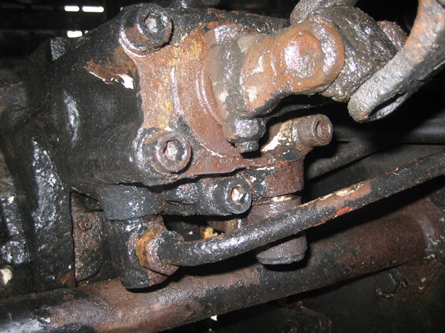

ich habe das selbe Problem. Es rinnt Öl aus der Dichtung von der Lenkwelle vom Lenkrad.
Leider steht bei mir keine Typ mehr auf dem Lenkgetriebe, das macht natürlich die Ersatzteilbeschaffung schwer.
Ich hab nen 320D19AK hat wer ne Ahnung was da verbaut ist?
Ich schätze mal das der gleich mit den ***D16 und ***D18 ist.
Geht das auch bei diesem Modell, wie bereits oben beschrieben? Finde ich da auch ne DIN Dichtung?
Hat wer Fotos, das ich weiß, was mir entgegen kommt wenn ich die Seite öffne?

#27 Beitrag von MACK » 2014-11-07 14:27:01
Aber gern, wie gesagt es tropft am Kreuzgelenk

Das Getriebe sieht völlig anders aus das was in meinem Deutz verbaut war.
Bei dir ist unter dem Kreuzgelenk keine Schutzabdeckung zu sehen.
Von daher gehe ich davon aus das, du den WEDI nicht so einfach wie beim 110Deutz wechseln kannst.
Gruß Michael

#29 Beitrag von sico » 2014-11-07 14:59:10
hallo Mack,
man sieht leider die Situation zwischen Kreuzgeleng und Eingang der Welle ins Gehäuse nicht.
Das Kreuzgelenk muß zunächst demontiert werden.
Erst dann sieht man, ob der WDR mittels Gleithammer nach oben rausgepfriemelt werden kann.
Möglicherweise muß der gesamte obere Block (4x Inbusschraube) abgenommen werden, wenn der WDR kann nur "nach innen hin" demontiert werden kann.
Dann wirds aber deutlich komplizierter wegen der Hydraulik-Anschlüsse, die ja innen auch was bewirken.
Vielleicht ist dann eine Rücksprache mit Fa. Beißbarth und Müller in München, der großen ZF-Vertretung dort, hilfreich.

Hallo Mack,
- ATF unten aus der Lenkung ablassen.
- Das Gummi-Dingens zur Abdichtung der Lenksäule zum Kabinenboden demontieren, damit du arbeiten kannst.
- Kreuzgelenk ab (Sitzt stramm, am besten etwas spreizen), zusammen mit Lenksäule nach oben heben und zur Seite stellen.
- Die Hydraulikleitungen ab.
- Den Kopf vom Lenkgetriebe lösen (sind 4 große und zwei kleine Innensechskantschrauben)
- Nach oben herunterheben. Wichtig: zwischen Kopf und Sockel sitzt eine ca. 15mm dickes Element. Es gibt also zwei Trennstellen zwischen Kopf und Sockel. Dieses Element hält die Kugelspindel, das kannst du im Zweifel etwa 20mm anheben (Um die Gummi-O-Ringe zu tauschen). Aber nicht weiter, weil dann fallen die Kugeln aus der Spindel ins Lenkgetriebe - nicht gut. Kann aus Erfahrung sagen, dass es nicht einfach ist die da alle heraus zu fischen, insbesondere, weil man nicht weiß, wie viele hineingefallen sind... Zusammenbau ist hinterher dann auch so eine Sache.
- Also nur den Kopf nach oben ausheben. In dem Kopf sitzt der Simmerring, und den kannst du tauschen.
- Bei dir fehlt eine Abdeckung, die verhindert, dass Staub und Dreck in den Simmerring fällt. Die wurde wahrscheinlich bei einer vorherigen Demontage der Lenksäule zerstört und nicht ersetzt. Deswegen ist das jetzt auch undicht. Ich habe das Spezialgummi gegen einen Simmerring getauscht, der außen groß genug ist, um über den Flansch oben an der Lenkung zu passen und innen eng genug, um stramm auf dem Vielzahn zum Anschluss des Kreuzgelenks zu passen.
- weiter brauchst du eine ganze menge von Gummi-O-Ringen um das Lenkungsgehäuse wieder abzudichten. Wichtig ist es beide Seiten im den Element in der Mitte mit neuen O-Ringen zu bestücken, also zum Kopf und zu Sockel hin. Schau mal in meine Teileliste, ich müsste die Größen dokumentiert haben.
Fertig, wieder gut.
Die Lenkung muss dafür nicht ausgebaut werden. Das ist gut, den die ist schwer und man kommt an der Stelle kaum dran.
