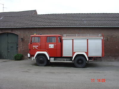

PS: Diese Doka aus einem bekannten Gebrauchwagenportal soll 3,20m Radstand haben, sieht auch seehr kompakt aus, der Koffer ist 3,5m lang. Der F170d11 soll mit leerem Koffer angeblich 5,5t wiegen.Bild
