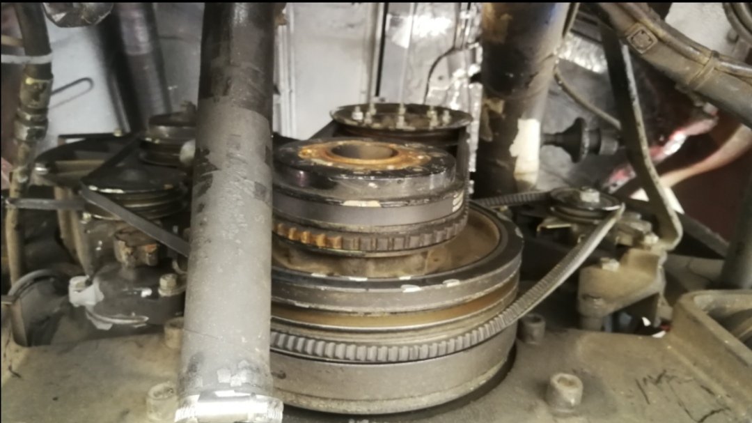

So soll's dann nicht aussehen.... War aber auch eine IVECO Werkstatt.......(die das auch wieder ohne zu zucken auf meinem Hof repariert hat)
Re: Frage zu Spannrolle und Lüfterriemen Wechsel beim Bf6l913t
Da hattest du wohl das ganze Programm gebucht .
-Kompressorriemen verdreht
-Lichtmaschinenriemen verdreht
-ein Lüfterriemen ins Nirvana verschwunden
Mehr geht fast nicht .
kann vielleicht sein, daß sich ein Riemen verabschiedet hat, und die Trümmer dann die Verdrehungen verursacht haben.
DaPo (Daniel)
DaPo (Daniel)
So würde ich das auch vermuten...
