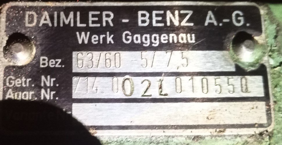

ich konnte heute Nachmittag mal unter den LKW klettern und nachschauen
Es handelt sich um ein (ZF?) G3/60-5/7,5 Bzw. Nr. 714.002 L010550 Ich habe vor einiger Zeit das Öl gewechselt, nach Rücksprache mit MB Classics mir die Ölliste/ Freigaben eingeholt.

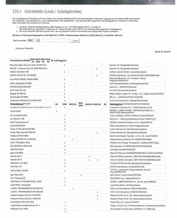

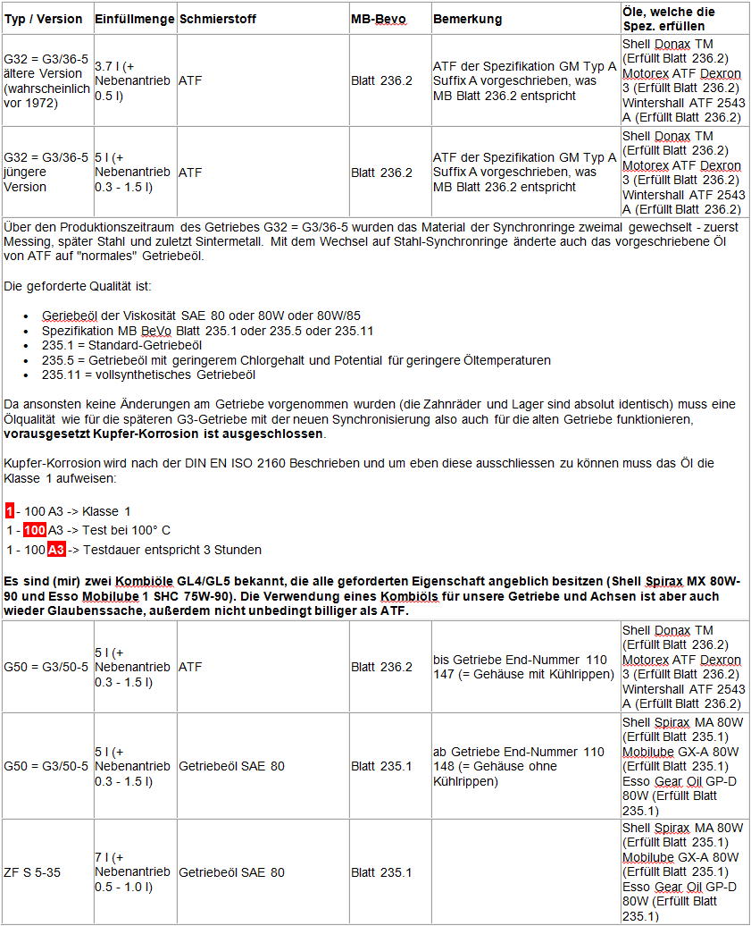

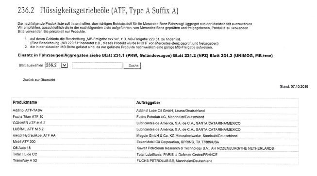

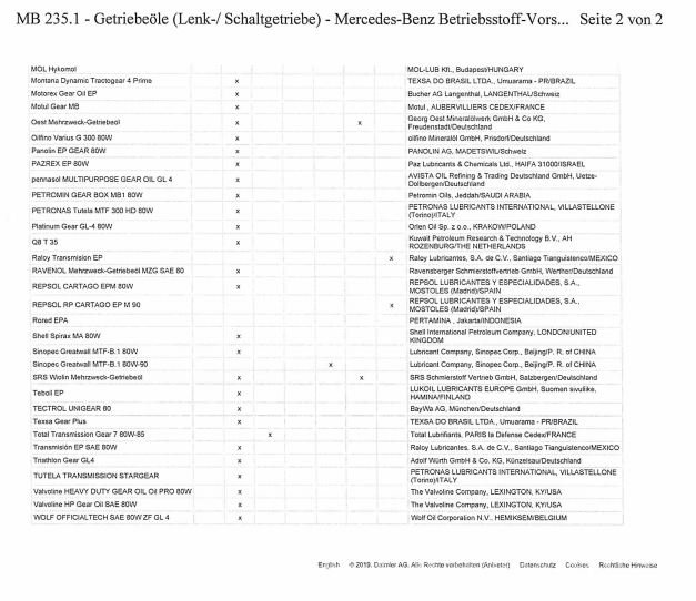

so ich hatte jetzt mal Zeit die Unterlagen von MB Classic raus zu suchen, die sie mir damals geschickt hatten bzgl. meiner Anfrage welche Öle auf das Schaltgetriebe bzw. VTG kommen.
Als Antwort habe ich ein paar Seiten mit Listen von Ölen zurück geschickt bekommen, vielleicht hat ja jemand eine Ahnung wie man da das beste Öl rausfindet....bzw. ob nun ATF oder Getriebeöl oder oder...
Im Handbuch steht tatsächlich lediglich etwas von einem Getriebeöl mit SAE80, mehr nicht. Nach Rückfrage bei meiner MB Werkstatt des Vertrauen hieß es nur, dass sie kaum noch Unterlagen hätten, damals aber Getriebeöl nach "MB 235.1 / GL4"
verwendet wurde. Natürlich alles ohne Gewähr... Die Anfrage bezog sich auf die Getriebenummer: 714002 10 010550 bzw. das VTG: 750500 10 000961,....
Die Folgenden Listen beziehen sich auf das Schaltgetriebe, die für das VTG Getriebe kann ich bei Bedarf ja nachschicken.
