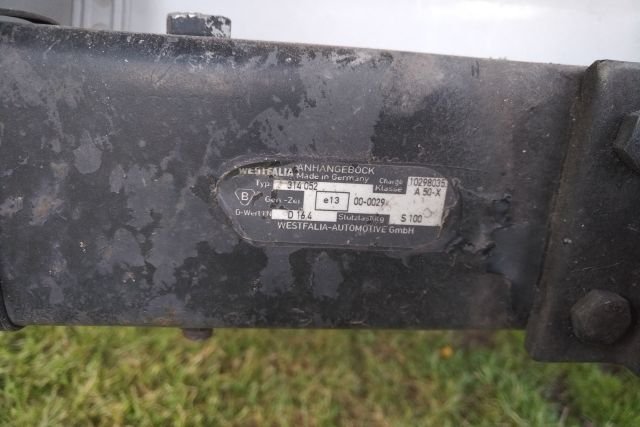

WEstfalia Anhängebock...

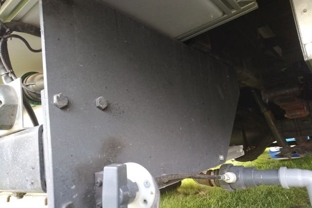

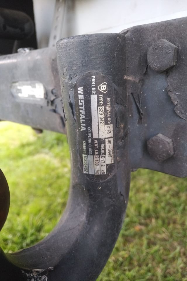

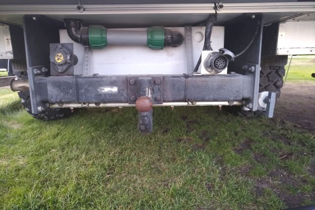

ich habs so....

Für ein Zugfahrzeug mit zGG 7500 kg und einen Anhänger mit zGG 3500 kg braucht es für die Anhängevorrichtung (Anhängebock und Zugkugel) jeweils einen D-Wert von 23,4.
