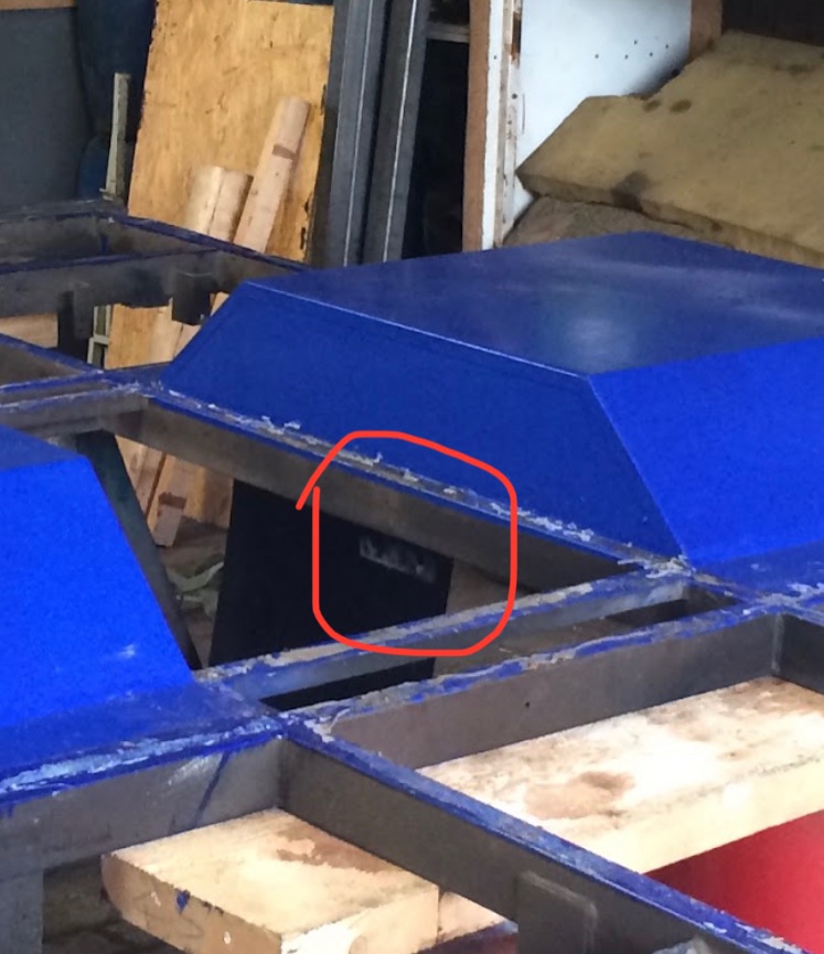

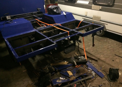

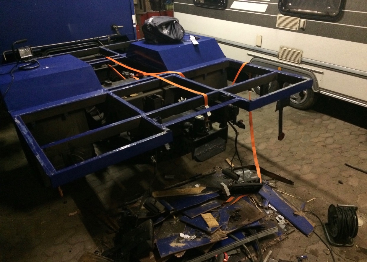

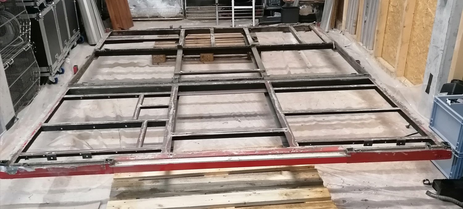

ich spiele grad mit dem Gedanken, den Zwischenrahmen vom Lentner-Koffer zu nutzen, um auf diesem eine Kabine aus 15-18mm Fahrzeugbau-Siebdruckplatten aufzubauen.
Im Prinzip alles wegflexen außer den Zwischenrahmen, auf dem der Lentner Koffer sitzt.
Ähnlich "Rustikab". Außen und innen Alu-Winkel für die Kanten, innen Kingspan mit Alu als Dämmung.
Die Bodenplatte auf jeden Fall 18mm, so kann man auch gleich die riesigen Radhäuser verkleinern...
Bescheuerte Idee oder machbar? :joke:

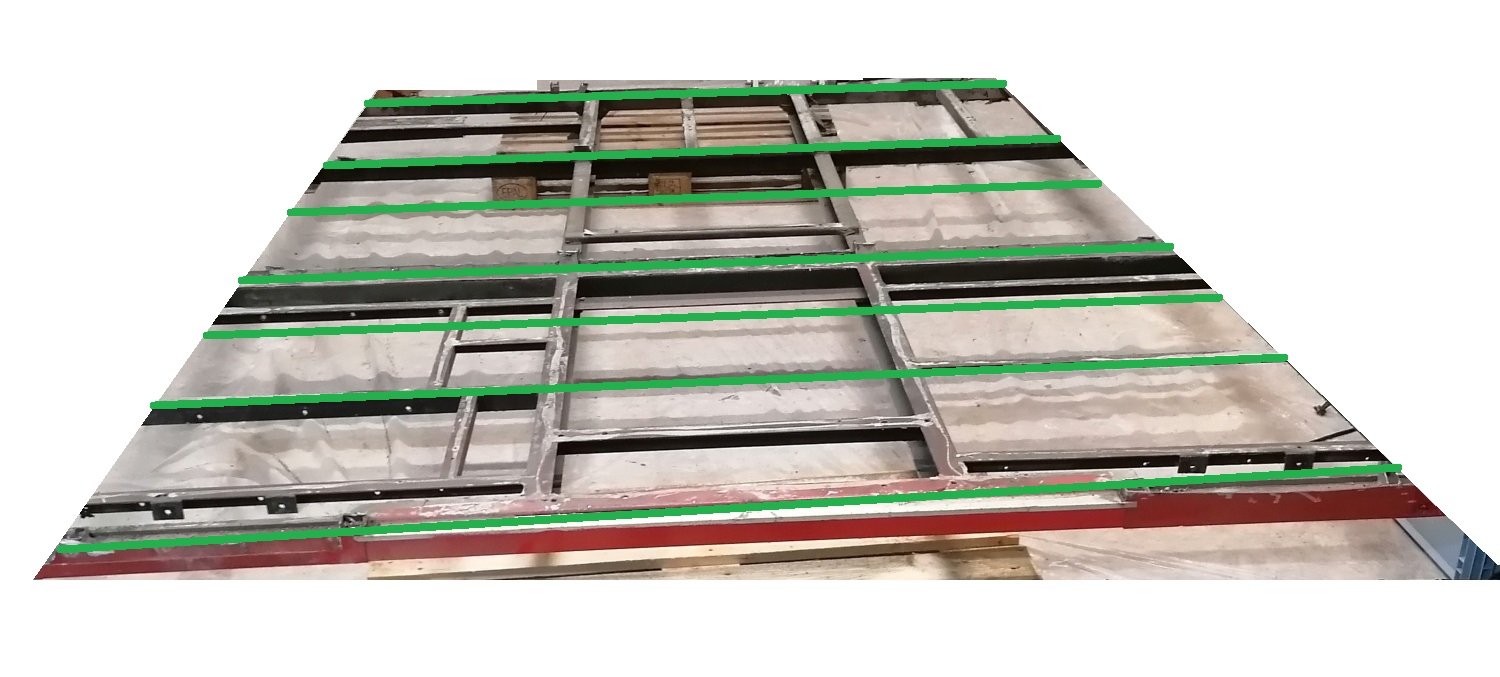

so wir haben es endlich geschafft den Lentner Aufbau zu zerlegen, das auf dem Bild ist übrig, muss natürlich noch einiges dran gemacht werden...
1. Ich möchte die Kabine ca. 10cm in der Breite verschmälern, meint ihr es schwächt den Rahmen zu stark, wenn ich die äußeren umlaufenden Profile entferne? Auf dem Bild rechts und links,
2. dazu käme aber, dass ich quer noch einige Quadrat-oder Rechteckrohe aufschweissen würde, damit die Reifen nicht an der Unterseite vom Koffer schleifen...
Auf dem 1. Bild in etwa grün die quer aufgebrachten Stahlprofile.
hugepanic
Beiträge: 2893
Re: Siebdruckkabine auf Lentner-Koffer-Rahmen? 90-16
#29 Beitrag von hugepanic » 2022-01-25 9:50:56
die umlaufenden rohre willst du haben. da stehen ja später deine Wände drauf.
Kürzen ist natürlich machbar. Einfach absägen und neue dranschweißen.
Ist auch ein super schutz für die wände bei Feindkontakt. Nur Holz wär mir da zuwenig....
Verschmälern kannst du auch NUR wenn du freigängigkeit für die Räder schaffst. "original" sind da nur wenige zentimeter platz zwischen stahl und rad (bei meinen 385er reifen)
EDIT: zu deinen grünen Linien! Längsträger kann man nicht durch Querträger ersetzen!
