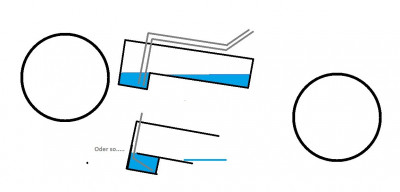

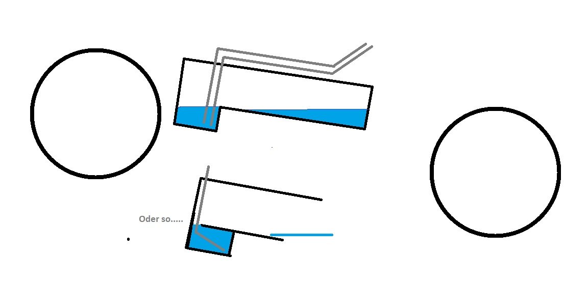

Moin in die Runde,
So viel wie zuletzt habe ich noch nie geschrieben. Vielleicht liegt es daran, dass der Shelter im Grunde fertig ist und jetzt allmählich der LKW in den Mittelpunkt rückt.
Ich gehe mit dem Gedanken schwanger, einen größeren, ca. 300l fassenden Tank zu verbauen. Allerdings würde ich gerne den Tank innen asymmetrisch unterteilen mit einer nach oben offenen Schwallwand, so das im kleineren Teil etwa 30l passen. Hintergrund: wenn ich mit einem Kanister nachtanke, verteilt sich der Diesel nicht breitflächig am Boden und ist gut zu entnehmen. Manche haben das Prinzip ja mit einem kleinen Zusatztank umgesetzt.
In meiner Vorstellung von dem Tank kann die Befüllung und der Rücklauf in den kleinen Tankteil erfolgen, dazu im großen und im kleinen Teil je eine schaltbare Entnahme. Könnt ihr euch das vorstellen? Hat das schon mal jemand gemacht? Welcher Tankbauer könnte das eurer Meinung nach umsetzen? Oder ist die Idee schwachsinnig und ich habe einen riesengroßen Nachteil übersehen???
Re: Dieseltank mit zwei Kammern
Sers Stefan..
Irgendwie kann das glaub nicht funktionieren..
Du nimmst einen großen Tank und teilst den asymmetrisch (in der Länge z.B 1:4).. Und dann machst du z.B. bei 50cm Tankhöhe du also eine kleinere Ecke mit z.b. 35cm Wand auf..
Klappt beim Volltanken und beim nachkippen vom Kanister (ins kleine Abteil und dann schwappt das in den Rest).
Sobald aber das kleine Abteil leer(er) gesuckelt ist und der große Tank nur noch 34cm gefüllt ist strömt nichts nach..
Oder wie hattest du das gedacht?
Hi Franky,
fast wie die es beschrieben hast, nur: standardmäßig die Entnahme aus dem großen Teil, nur bei Spritmangel (wenn aus dem Kanister nachzukippen) oder bei sehr hügeliger Fahrt bei niedrigem Dieselstand aus dem kleinem Abteil. Daher zwei getrennte, aber schaltbare Entnahmen. Rücklauf und Betanken in den kleinen Teil, der dann, wie du ja auch schreibst, über die Schwallwand den größeren Teil befüllt.
Jetzt verständlicher?

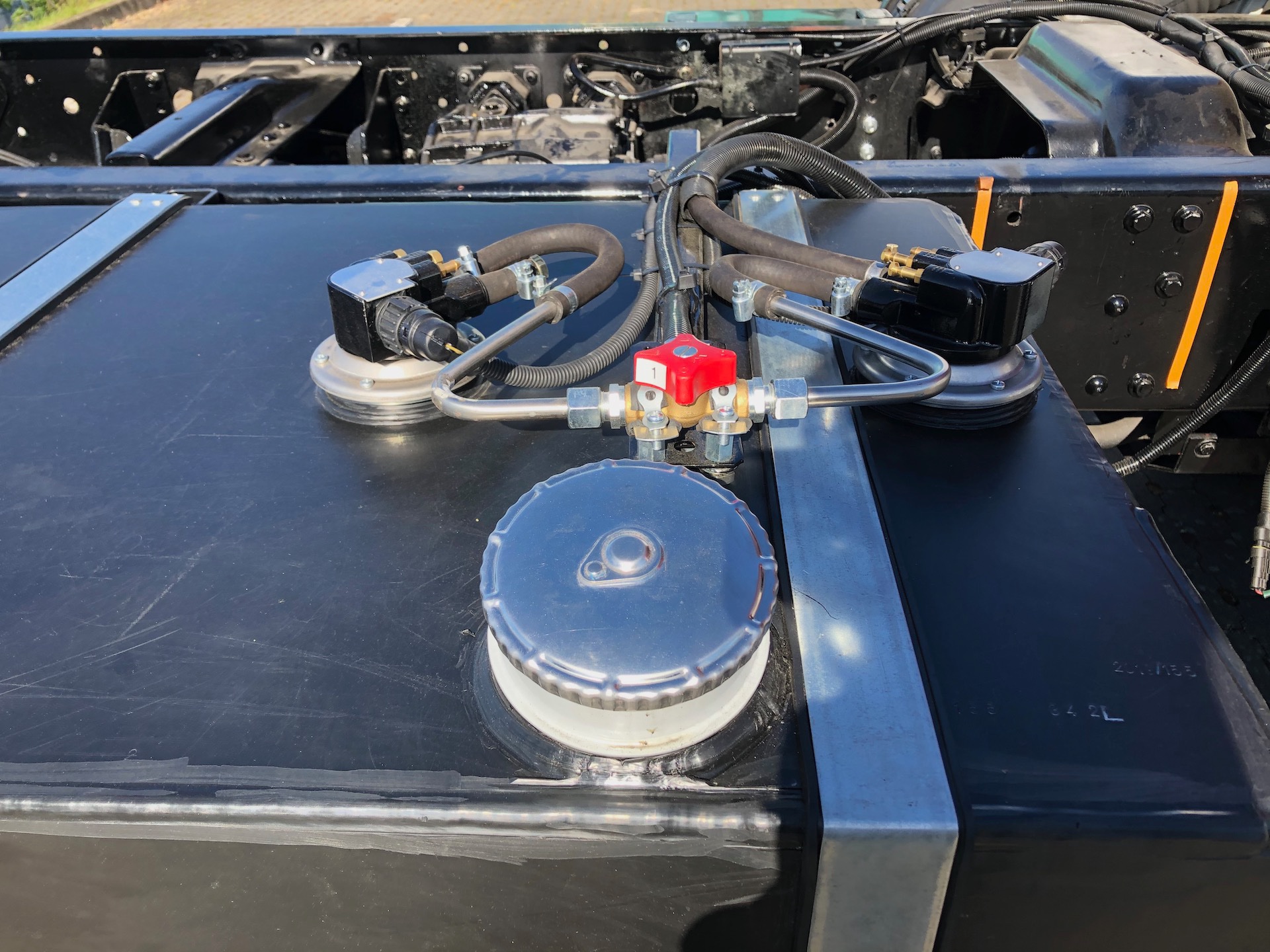

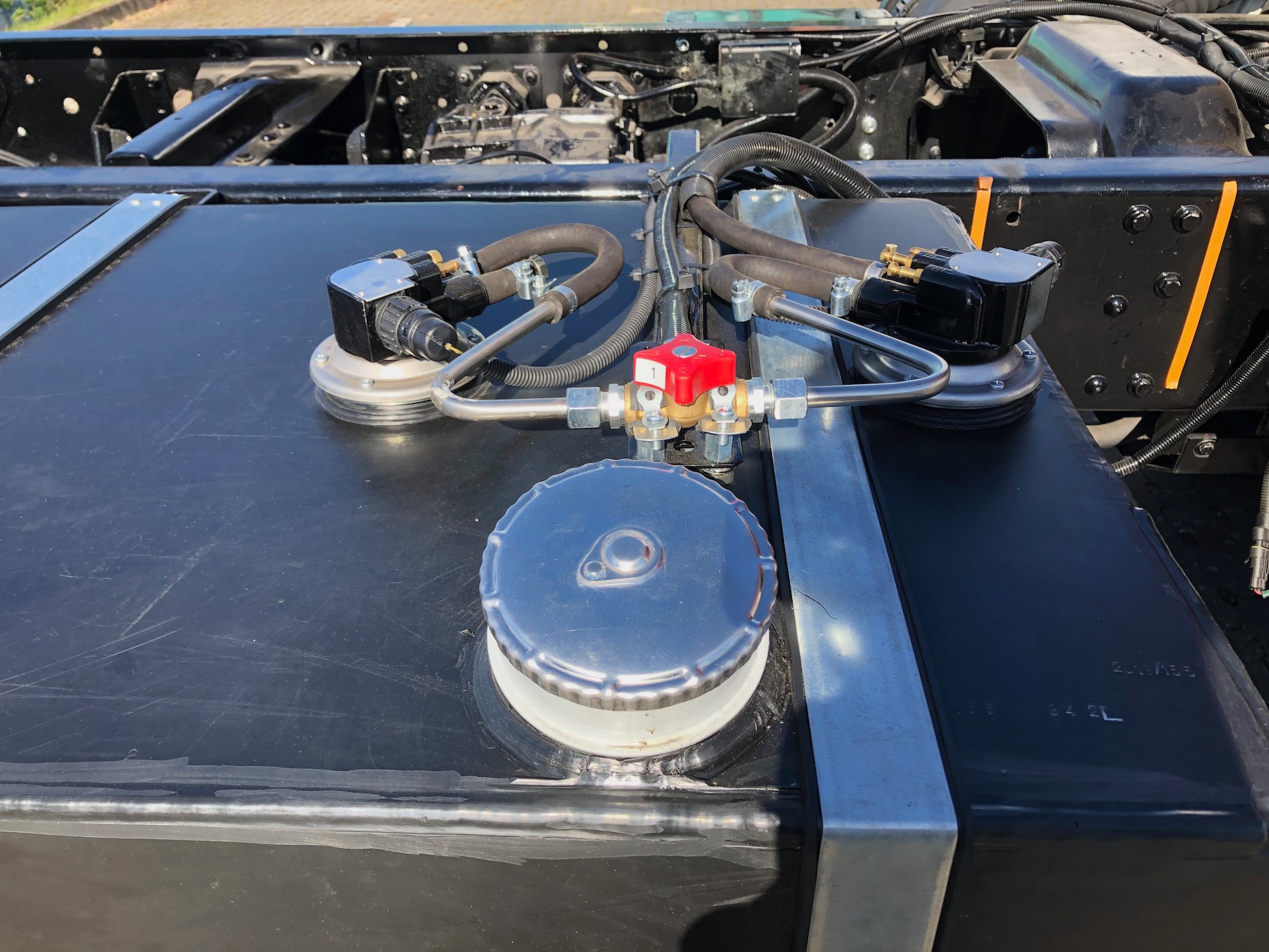

Hallo Stefan
Ich habe mir so einen Tank bauen lassen, Rücklauf geht in der kleine Tank (70L) und der Vorlauf kommt aus der grossen Tank, Zwischenwand ist oben offen, Diesel läuft einfach in der Große Tank. Ich habe einen Umschaltventil und zwei Tankgeber, die Tankgeber habe ich mit einer Schalter auf die original Tankuhr angeschlossen. Der kleine Tank hat immer 'saubere' diesel und dient die Heizung und als Reserve
Gruss Mark
Gruss Mark
Hier ein Bild
Moin Marc,
spannende Lösung, insbesondere weil du den Füllstutzen in das große Abteil führst. Im kleinen Teil hätte es doch den Vorteil, dass du eine mögliche Kanisterbetankung besser nutzen könntest. Oder was waren deine Gedanken, den Tank so bauen zu lassen?
Könntest du mir den Tankbauer und den ungefähren Preis nennen?
Also meine Lösung möchte ich nicht qualifizieren als eine Super techno Lösung, ist halt eine Tank mit zei Kammer und weiter nichts besonderes. Ich musste sowieso zwei neue Dieseltanks anschaffen, und der Preisunterschied ist nicht so groß. Zwischen die Tanks ist eine einfache Kugelhahn montiert, nichts elektrisch oder sonst was. Das aufschalten auf das vorhandenen originale Tankuhr ist auch kein Hexenwerk.
Die Kleine Tank hat kein Füllöffnung weil ich kosten und platz sparen wollte, ich könnte eine Schlauch durch die Füllöfnnung ins kleine Tank leiten, geht auch.
@stefan, ich schicke dir später eine PN mit weitere details und preis.
Mark
