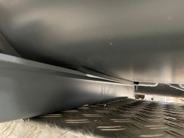

Das erste was mir merkwürdig vorkommt, die Gummiauflage unter dem Tank ist recht kurz. Die sollte doch über die komplette Unterseite gehen oder nicht?

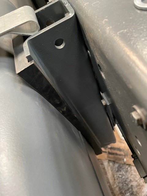

An der Seitenwand des Tanks ist eine Gummiauflage mitgeliefert wurden, die der Form des Tanks entspricht: Die finde ich recht dick ist das so gedacht?

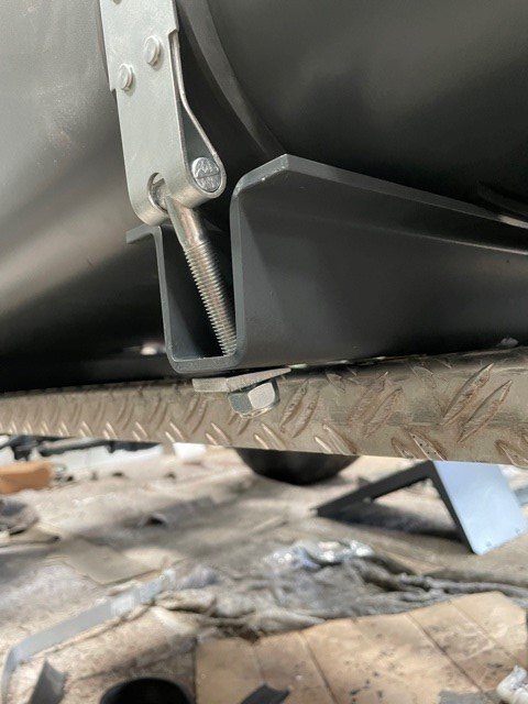

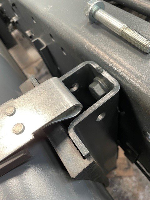

Jetzt zu meinem eigentlichen Problem, wenn ich das alles Auflege und das Tankband spannen möchte, fehlen mir ca. 250mm in der Länge.
Ist das normal? Ich kann zumindest nicht alleine das Band ausreichend drücken und ziehen und einhängen. Mir ist bewusst, dass ich das Band erst an der Stelle einhängen soll und dann unten über das Gewinde spannen muss. Ich habe das nur zu Demonstrationszwecken so gemacht.
Das Gewinde unten ist mit der Mutter (ca. 2 Gewindegänge) fixiert: Was mache ich Falsch? Habt Ihr einen Tip? Das Band liegt nicht einhundert prozentig überall an. Ich hätte mir das aber so vorgestellt, dass die Installation Problemlos ohne Kraft alleine möglich ist.

Mir kommt es doch stark so vor, dass der dicke Gummi mit der Profilierung unter den Tank kommen sollte... ansonsten mit einem Gummihammer mal überall dort, wo noch Abstand zwischen Band und Tank ist, etwas "geradedengeln". Sollte schon passen.

vielen Dank für die Antworten. Ich dacht auch im ersten Moment das der dicke Gummi unter den Tank soll. Dafür hat er aber das falsche Profil (Länge). An der Seite passt er perfekt.

die Bänder sind eng anzulegen, dann sollte es passen. Wenn dann immer noch Länge fehlt, passt das Band nicht zum Tank.

Ich denke, dass es normal ist, dass der untere Gummi nur in der Mitte drunter ist, profiliert sollte dieser aber schon sein, sonst liegen deine 409kg nur auf zwei Punkten auf.
Wenn der Tank (mit dem dünnen Gummi) 15mm weiter Richtung Rahmen kommen würde, würde auch der Winkel deiner Keilscheibe viel besser passen:

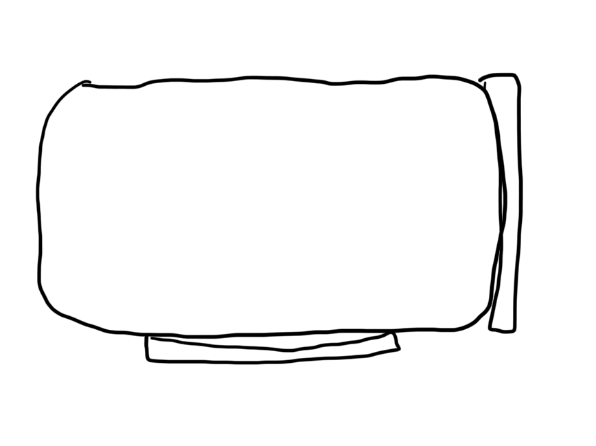

Skizze und Alutank sagen mir, du hast definitiv die falschen Konsolen und die falschen Gummiauflagen.FabrenJan hat geschrieben: ↑2021-06-14 8:21:36ich habe mir ... einen 400 Liter Alutank für meinen 90-16 gekauft.
Jetzt nach dem die Tankkonsolen installiert sind, wollte ich den Tank mit den mitgelieferten Zubehör installieren. Allerdings sind dabei ein paar Fragen aufgekommen.
Über einen Hinweis würde ich mich sehr freuen.
Richtig wären bombierte Tankkonsolen und eine durchgehende Gummiauflage, also keine geteilte.
Die geteilten Gummiauflagen sind für die Blechtanks.
Leider kann ich dir kein Foto von meinem Tank machen, ist erstens bereits dunkel und zweitens unter dem Tank ein Alublech als Schutz.
Korrektur:
Ich habe mal im Hoppe-Tanks Katalog deinen 400Liter Tank inklusiv Konsolen angeschaut. Tatsächlich werden bei den sogenannten Flachtanks andere nur leicht bombierte Konsolen verwendet. Der dicke leicht bombierte Auflagegummi kommt unter den Tank und der dünne hinter den Tank. Falls jetzt immer noch nicht das Spannband paßt, ist dieses das falsche.

https://www.borges-seelze.de/ hat für meinen bombierten Alu-Tank eine gerade Tankkonsole und jeweils zwei bombierte Gummiauflagen pro Konsole geliefert. Eine bombierte Tankkonsole und dann eine durchgehende Gummiauflage geht bei einem bombierten Tank auch. Die Kombination wie du sie hast, bombierter Tank, gerade Konsole und dann eine bombierte und eine gerade Gummiauflage ist falsch.

Vielleicht mal für die Montage einen schmalen Spanngurt mit Ratsche über das Spannband legen und die Ratsche leicht anziehen. Ist das Spannband erst einmal durch das Loch und die Mutter drauf wirst du dich wundern, wie weit du die Mutter noch rein drehen kannst, bis das vorgeschriebene Drehmoment erreicht ist. Aufkleber für das Drehmoment klebt normalerweise auf dem Tank. Dabei muss das Spannband genau über den Schwallblechen sein (erkennbar an der Nut an der Kante von Tank).

Das mit dem Spanngurt ist ne Super Idee vielen Dank für den Hinweis. Schwallbleche habe ich beachtet Drehmoment ist 40nm.
