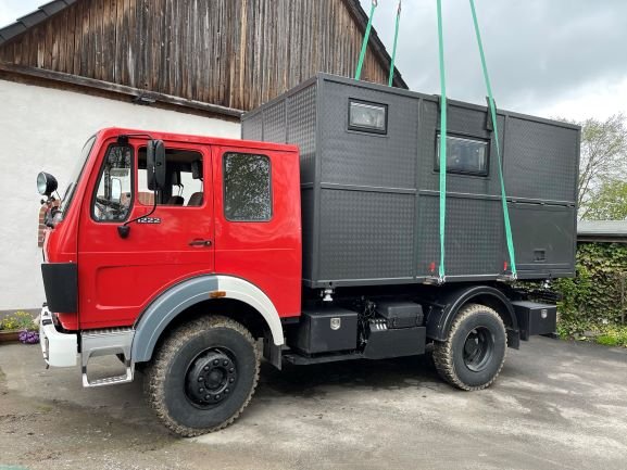

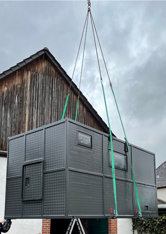

nach rund 1,5 Jahren Boxenbau .....
... natürlich nur der Rohbau - ohne Innenausbau !
Jetzt Hochzeit ! :wub:
Mal schauen wie lange es dauert bis "habe Fertig".

Glückwunsch, der ist ja untenrum auch schon fertig. Da kann ja nicht mehr viel fehlen. Matratze rein und erst mal los, Freiheit genießen.
Was hast Du für Reifen drauf?

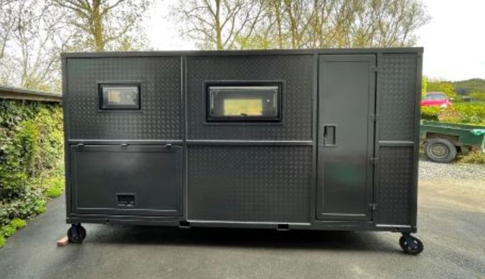

Hallo Sehr schön.
gibt es auch bilder von innen?
Hast du mal den Koffer gewogen?
Sieh sehr stabil aus.!
Viel Spass Jan

mich interessieren ebenfalls Gewicht und Maße der Kabine.

die Abmessungen der Box sind Länge 4490mm, Höhe 2250mm, Breite 2300mm.
Gewicht bei der Verladung war 1680kg ( incl. 8mm Pappelsperrholz innen, Fenstern, Türen und Klappen, sowie einem Inneren Gerüst 40x40mm Alu Systemprofil ).
Hallo Lura, Reifen sind 13R22,5 von Pirelli TG88.
Laufen schön leise, zudem habe ich eine Freigabe zur Verwendung auf der Lenkachse bekommen.
