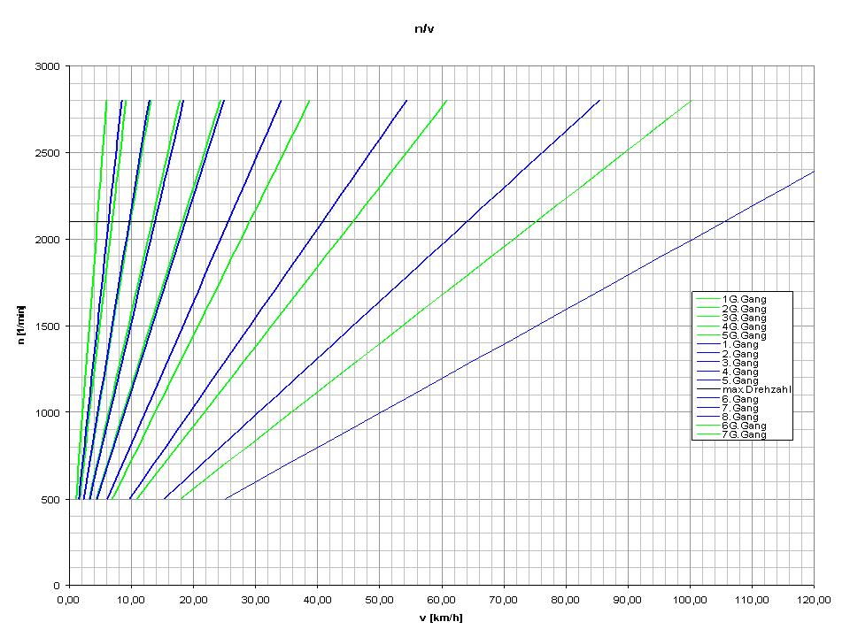

Hallo Ducati,
wollte dir gerade mal ein Drehzahl über Geschwindigkeitsdiagramm der einzelnen Gänge erstellen aber irgendwie scheint die Achsübersetzung falsch zu sein oder ich kommen damit nicht klar. Du hast 28:21 angegeben aber egal wie rum ich es teile kommt da ein Rennwagen mit v über 300km/h bei 2200 Umdrehungen raus. Oder kommt da noch die Übersetzung der Außenplaneten dazu??
Mein Hauber hat im Datenblatt 7:40 stehen was die Übersetzung 5,71 ergibt. Irgendwie musst Du für die Achsen gesamt (Kegelrad + Außenplaneten) auch im Bereich 4 bis 6 landen.

Hallo Ducati,
habe mal ein Diagramm für 11R22.5er Reifen, 1,402 Geländeuntersetzung (mit 1,6 wirds noch langsamer) erstellt. Denke die Drehzahl bei (max Leistung) sollte so bei 2100-2400 1/min liegen (Schätzung). In der Konfiguration sollte der Laster dann 106km/h laufen bzw. bei 90km/h ca. 1800 1/min drehen.
Bei 1000 1/min kannst Du dann im kleinsten Geländegang mit 2km/h dahinrollen. Die Gänge 2-7 sind nur als grobe Schätzung dazwischengefügt (habe gerade kein Tabellenbuch zur Hand)!!
Insgesamt hast Du sowohl unten als auch oben eine Riesenauswahl an Gängen (Split kommt ja auch noch dazu)!
Falls Du das Ganze für andere Reifenumfänge brauchst melde Dich.
Markus

Hallo und guten Abend
Ist ja super wie man da bedient wird mit Informationen. Absolut spitze. Recht herzlichen Dank Markus für die Berechnung.
Wenn ich bedenke, dass mit der 14.00 Bereicfung das Ding noch mal 20% schneller geht und dann noch der Split dazu genommen wird, da bin ich ja dann kurz vor dem fliegen. Da braucht man dann bald einen Schneepflug, um sich die Bahn freihalten zu können
Wenn du mir das Diagramm noch erstellen kannst für die 14.00 Bereifung wäre natürlich super.
