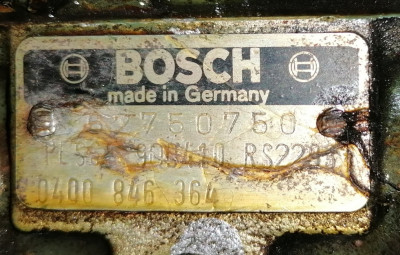

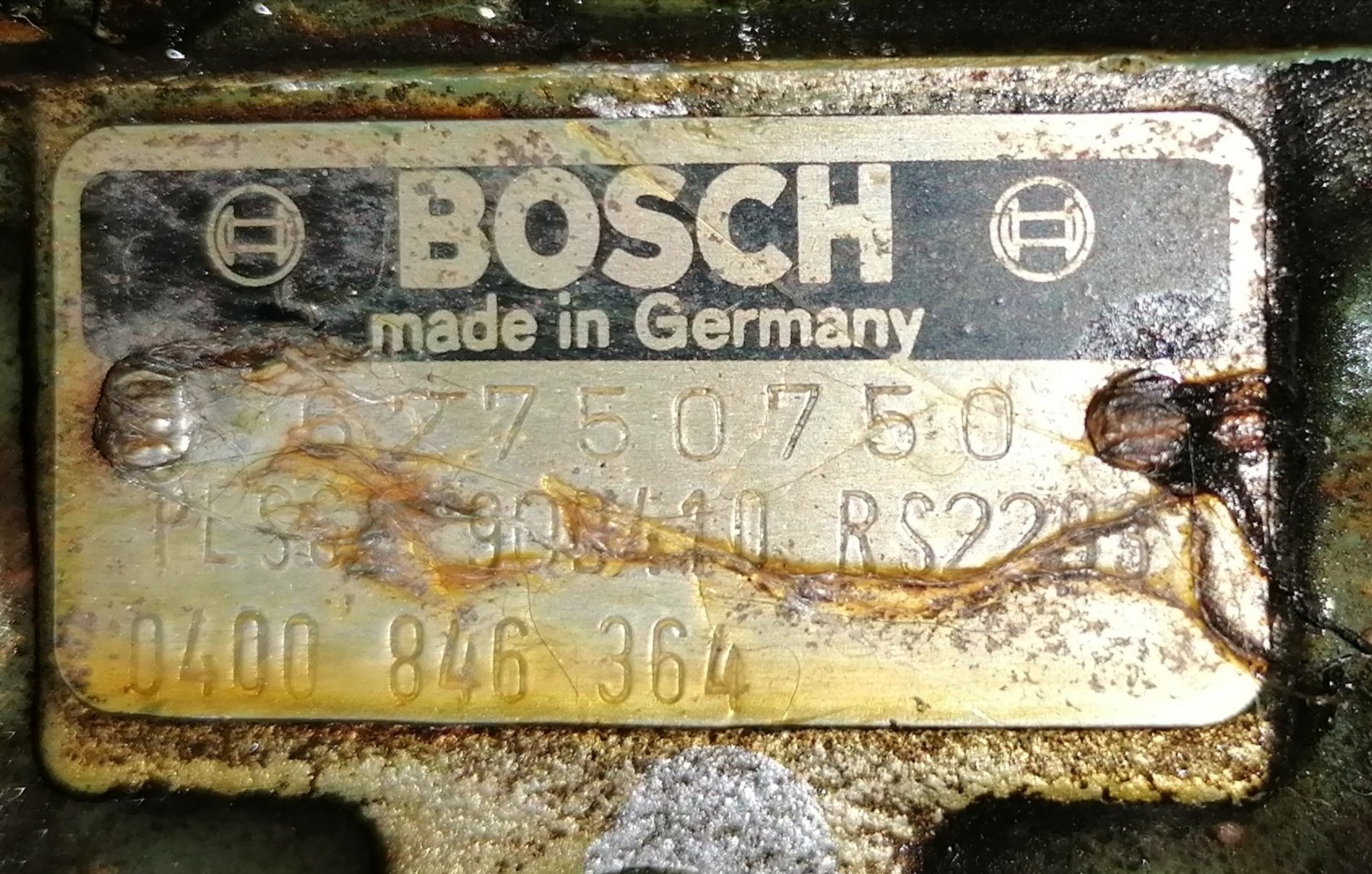

ich spinne gerade etwas herum und wollte Mal wissen was in meinem MB 1113 B so verbaut ist.
Auf meine Einspritzpumpe steht folgende Nummer:
PES 6 A 90 D 410 RS 2293 (einige Zahlen sind vermutet)
Typenschild
Typenschild
Gehe ich Recht in der Annahme, dass bereits die 90er Stempel verbaut sind?
Das würde den Umbau beim Ausbau und Einstellen der Einspritzpumpe ersparen. :D
Viele Grüße, Chris

#2 Beitrag von Pirx » 2021-03-08 22:46:53
Chris_Exmo hat geschrieben:
2021-03-08 21:53:18
Ja.
